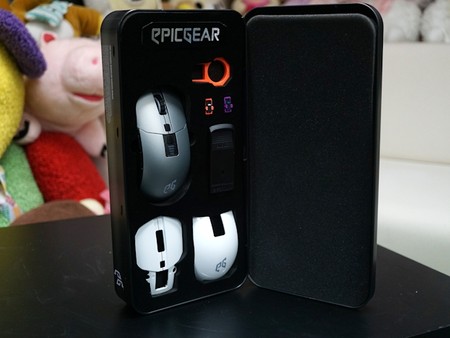

EPICGEAR MORPHA X 電競滑鼠除了以電競為主要賣點外,加入最令 DIY 用家愛戴的功能為可全模組化功能,由內部到外部均能根據用家需要強化,無論滑鼠重量、滑鼠外殼、 感應器,以及按鍵微動均能強化,市場獨家,打造一款真正屬於個人專用的電競滑鼠。
完整模組化滑鼠 打造真正個人化電競裝備
MORPHA X 電競滑鼠設計反傳統採用全模組化設計,上代 MORPHA 同樣採用模組化計,但僅限於更換機殼及機身重量,但今代 MORPHA X 更進一步改革,將滑鼠內最重要的部份,包括按鍵微動開關及感應器亦能按需要更換,喜愛 DIY 的玩家不能錯過。

最大賣點的模組化方面, MORPHA X 提供多項可自行更換的部份,包括滑鼠重量、滑鼠外殼、 感應器,以及按鍵微動等等。首先,原裝滑鼠外殼為鈦灰色,觀感上較為專業穩重,而跟機則附帶白色光面外殼,感覺更清新型格,而且拆裝方便,以磁吸方式穩固合上,從滑鼠尾部拉開即可更換,前方左 / 右按鍵亦能更換,前後不同配搭,令滑鼠更為特別。
