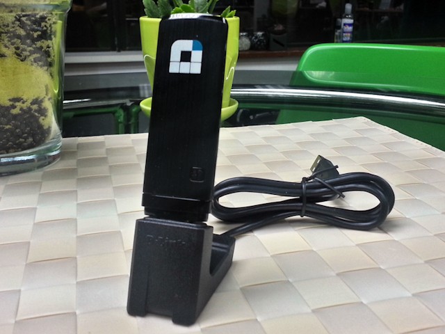

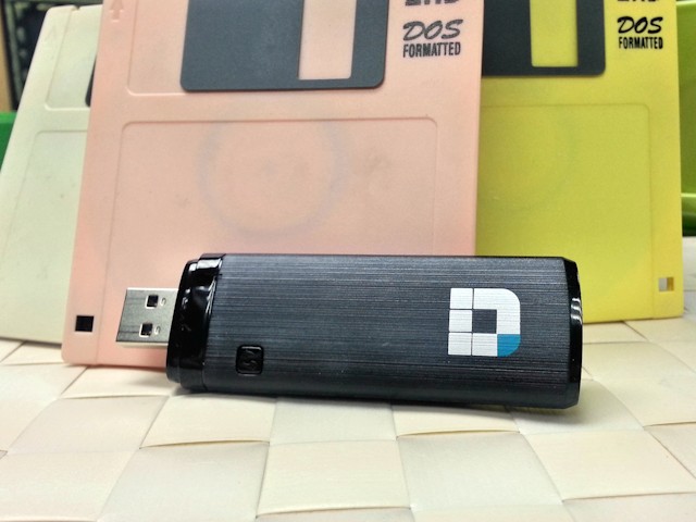

DWA-182 體積約 98 x 29 x 13.5mm ,外殼以黑色塑膠物料製造,由於產品較闊,因此接上主機板後方的 USB 接口有機會阻礙其他接口使用,有見及此,產品附送 USB 延長線,有需要的用家可連接延長線,一方面能夠解決佔用位置問題,另一方面亦可以提高訊號強度,從而提高傳送速度。

設有延長線及接座、方便擺放及提高接收力

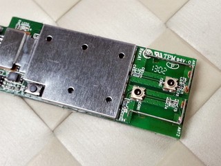

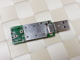

( 左 ) 晶片部份設有金屬屏蔽、加強訊號品質 ( 右 ) 採用雙天線設計、提供 300+867Mbps 速度

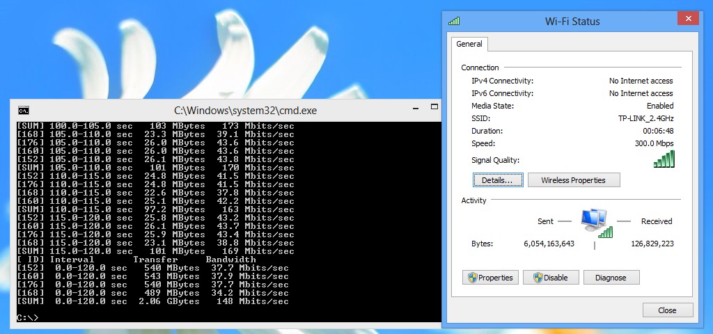

把 DWA-182 連接至電腦平台的 USB 2.0 接口,成功連接到一個 802.11n 制式的無線網絡及路由器,路由器連接至另一組電腦平台,以 IPERF 程式作網絡測試。在接收情況良好狀況下,電腦顯示出 300Mbps 連接速度, IPERF 測試中,平均速度約 87.2Mbps 。然後把 DWA-182 拔出轉用 USB 3.0 接口再進行測試,今次結果明顯增加,平均速度約 148Mbps ,可見 USB 3.0 對無線網絡速度有一定影響。
當連接至同一個無線路由器的 802.11ac 網絡進行相同測試,連接後電腦平台顯示出 867Mbps 連接速度,在 USB 2.0 情況下測試出 120Mbps 速度,當轉用 USB 3.0 接口後,速度同樣有所提升,升至 165Mbps 。把 IPERF 測試設定更改為 4 線程後,兩者速度分別提升至 206Mbps 及 244Mbps 。
