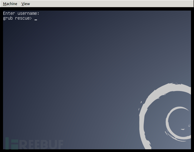

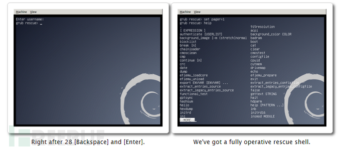

如下圖所示,我們成功的在Debian 7.5 QEMU下利用這個漏洞獲得了Grub rescue shell。
快速判斷你的系統是否有該漏洞?
想要快速判斷你的系統是否有這個漏洞,只需在grub出現輸入用戶名的界面時,連續按28次Backspace(退格鍵),如果系統重啟或者返回rescue shell ,那麼你的grub就會受到該漏洞影響。

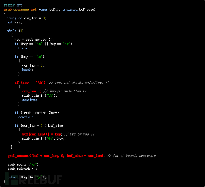

其中有兩個函數都存在整數下溢問題grub_username_get()和grub_password_get()。它們分別存在於grub-core/normal/auth.c和lib/crypto.c文件中。這兩個函數除了對printf()的調用在其他地方都是一樣的,就像下面所示的grub_username_get()那樣。本文中的POC是通過利用grub_username_get()中的漏洞獲取Grub rescue shell的。
以下是grub_username_get()函數中的漏洞細節代碼:
grub_username_get()函數代碼
這個問題是由於自減變量cur_len沒有做範圍校驗導致的。

這段代碼中,對cur_len變量的使用存在兩個問題off-by-twoOut of bounds overwrite(代碼中後面兩個註釋)。前面那個錯誤註釋點,在用於存儲用戶名的緩衝區中會有兩個字節的超長,但是這裡沒有辦法利用,被覆蓋的內存是用於填充的。
後面那個錯誤註釋點(// Out of bounds overwrite 這裡)比較有意思,因為這句代碼允許我們用0×00去覆蓋用於存儲用戶名緩存的內存。這是因為grub_memset()函數會嘗試將用戶名緩衝區未使用的字節設置成0×00。為了達到這個目的,這段代碼會計算出第一個未使用的字節地址和需要被填充為0×00的緩衝區的大小。這兩個計算的結果會作為參數傳遞給grub_memset()函數:
grub_memset (buf + cur_len, 0, buf_size - cur_len);舉個例子,當在用戶名中輸入“root”時,cur_len的值為5,grub_memset()函數會將用戶名緩衝區的第5到1024字節(用戶名和密碼的緩衝區長度為1024字節)清空(設置為0×00)。這樣寫代碼其健壯性是很好的。例如,如果輸入的用戶名被存儲在乾淨的1024-byte數組中,就可以直接將整個1024-byte內存與有效的用戶名進行比較,而不是去比較兩個字符串。這樣能夠防禦一些short of side-channels攻擊,比如timing attacks(比如第一次輸入username為aaaaaaaa,然後接著又輸入bbbb,這樣編碼就可以避免出現第二次結果為bbbb[0x00]aaa的情況)。
最簡單快速的驗證這個內存覆蓋越界的方法就是不停的按backspace (退格鍵)讓cur_len變量下溢,達到一個非常大的值,這個值馬上會被用來計算待清空空間的起始地址。

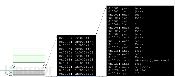

在第三次循環中,往0×0007處插入了retw指令,此時%esp指向的地址為0xe00c (棧頂返回地址)。
因此,當retw指令執行後,執行流跳到0xe00c。這個地址屬於grub_rescue_run()函數:
通過這步利用,GRUB2進到了grub rescue函數中,我們獲得了一個高權限的shell。
幸運的是,內存雖然被輕微的修改,但是還是能夠使用GRUB的所有功能。 IVT的中斷向量雖然被修改了,但由於處理器現在處於保護模式,IVT不會再被使用。

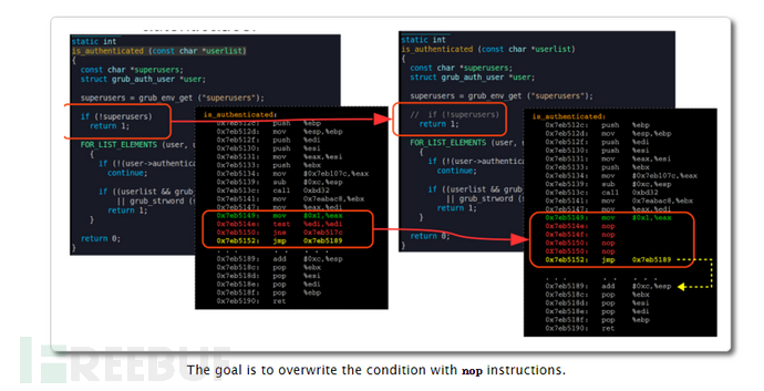

雖然使用GRUB2命令運行linux內核來部署惡意軟件是完全可行的,但是我們發現了一個更簡單的解決方案,往GRUB2的RAM中寫入代碼補丁來繞過認證,然後再回到“normal”模式。這個方法的思路是修改用戶認證的校驗條件,其相關代碼在grub-core/normal/auth.c 文件中的is_authenticated()函數中。

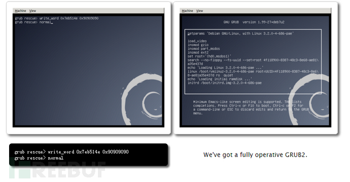

完成這個修改使用了GRUB2 rescue的命令write_word。這樣,返回GRUB2的“normal”模式的所有條件都已經達成了。句話說,我們不需要用戶名密碼就可以進入GRUB2的“編輯模式”了。

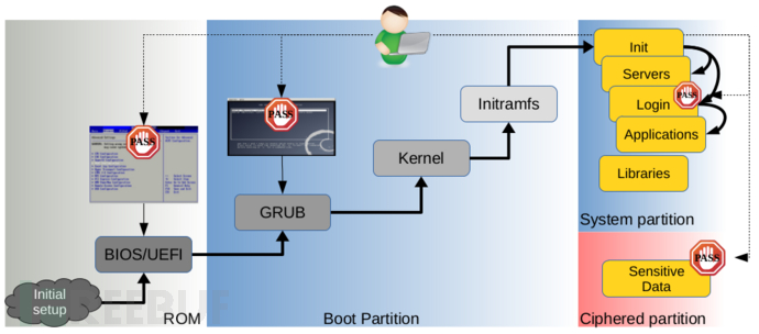

物理接觸是APT攻擊的一個“高級”特性。 APT攻擊的一個主要目標就是竊取敏感信息。下面是一個非常簡單的例子展示一個APT如何影響系統,持續性的獲取用戶數據的。以下是目標系統配置的概述:
1.BIOS/UEFI 使用密碼進行了保護;
2.GRUB2編輯模式使用了密碼進行保護;
3.擴展啟動方式被禁用:CDROM,DVD,USB,Netboot,PXE…
4.用戶數據被加密。
正如前面提到的,我們的目標是竊取用戶數據。由於數據被加密了,我們的策略是先感染系統然後等待用戶解密數據(通過登錄系統),然後我們直接獲取明文信息。

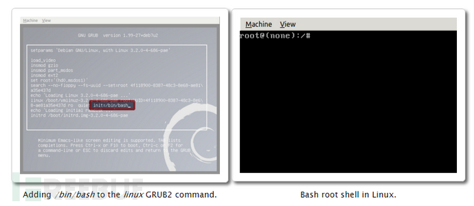

通過我們剛剛對GRUB2漏洞利用的分析與展示,我們可以很容易的修改linux入口去加載一個linux內核來獲取root權限的shell。這是一個很老但卻仍然有效的欺騙方法,只需要添加init=/bin/bash到linux入口處,我們就能夠獲取root權限的linux shell,這個環境能夠讓我們更方便的部署惡意軟件。
由於/bin/bash 是第一個啟動的進程,syslog監控還沒有運行,日誌不會記錄。因此,這一入侵將不會被常見的linux監控檢測到。

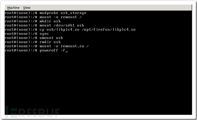

為了展示通過利用這個Grub2 0day漏洞能夠做多少事情,我們開發了一個簡單的POC。這個POC可以篡改火狐的鏈接庫,能夠創建一個新線程並啟動一個反彈shell連接到控制服務器的53號端口上。當然這只是一個簡單的例子,在實際場景中的惡意軟件獲取信息會隱秘很多。
將修改後的鏈接庫上傳到virustotal中檢測,55款殺毒引擎沒有一個能檢測出這是一個惡意軟件。火狐是一款web瀏覽器,向HTTP和DNS端口發送請求,所以,我們修改的鏈接庫使用這些端口看起來並不是什麼可疑行為。
為了感染系統我們將被修改的libplc4.so放到USB中然後替換掉源文件。我們必須將USB設備掛載到系統上並且賦予可寫的權限,正如下圖所示:

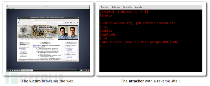

當任意用戶運行火狐時,一個反彈shell就會發起連接。此時,所有的用戶數據都已經被解密了,這允許我們竊取用戶的所有信息。下圖展示了用戶Bob(被攻擊用戶)正在使用火狐瀏覽網頁,而Alice(攻擊者)則完全獲得了Bob的數據。
