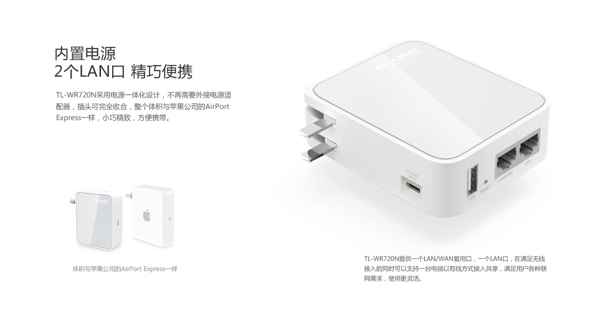

http://www.tp-link.com.cn/product_264.html
我幾年前買左呢個旅行裝迷你3g router (WR720N)
g pro 2 用ap mode 同 router mode 都可以上到網
但紅米1同netbook連 ap mode 連唔到線
轉左做router mode就連到線, 仲可以登入到tp link改野個page, 但都係上唔到網
試過reset 做原廠設定都係咁
點解會咁???
順便想問下我應該做用ap mode定router mode先岩???
利申: 用緊pccw 光纖上網, 個modem係可以派到真ip (華為hg 863)
          我係wr720n 用 lan 線駁hg 863
