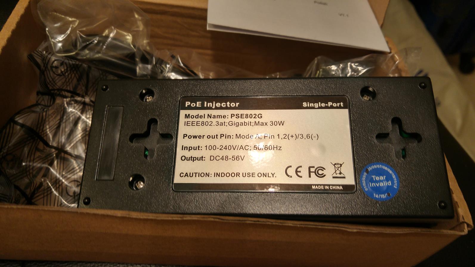

順帶一提 ~ 買 PoE Injector 要留意係咩 standard; 有部份 WiFi Access Point 唔係用 802.11af / 802.11at  又或者無標明用咩 standard
而我今次買隻隻 TP-Link 既 Access Point 係要用 802.11at 既 PoE+ 供電 , 供電量大過 802.11af
淘佬賣 TP-Link Access Point 個客服 , 推薦我買一隻 802.11af 的 PoE Injector ~ 如果唔係自己做左功課先買, 就俾佢冼到

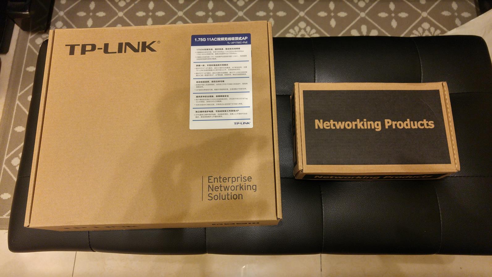

(先上開箱圖, 測試侯補)

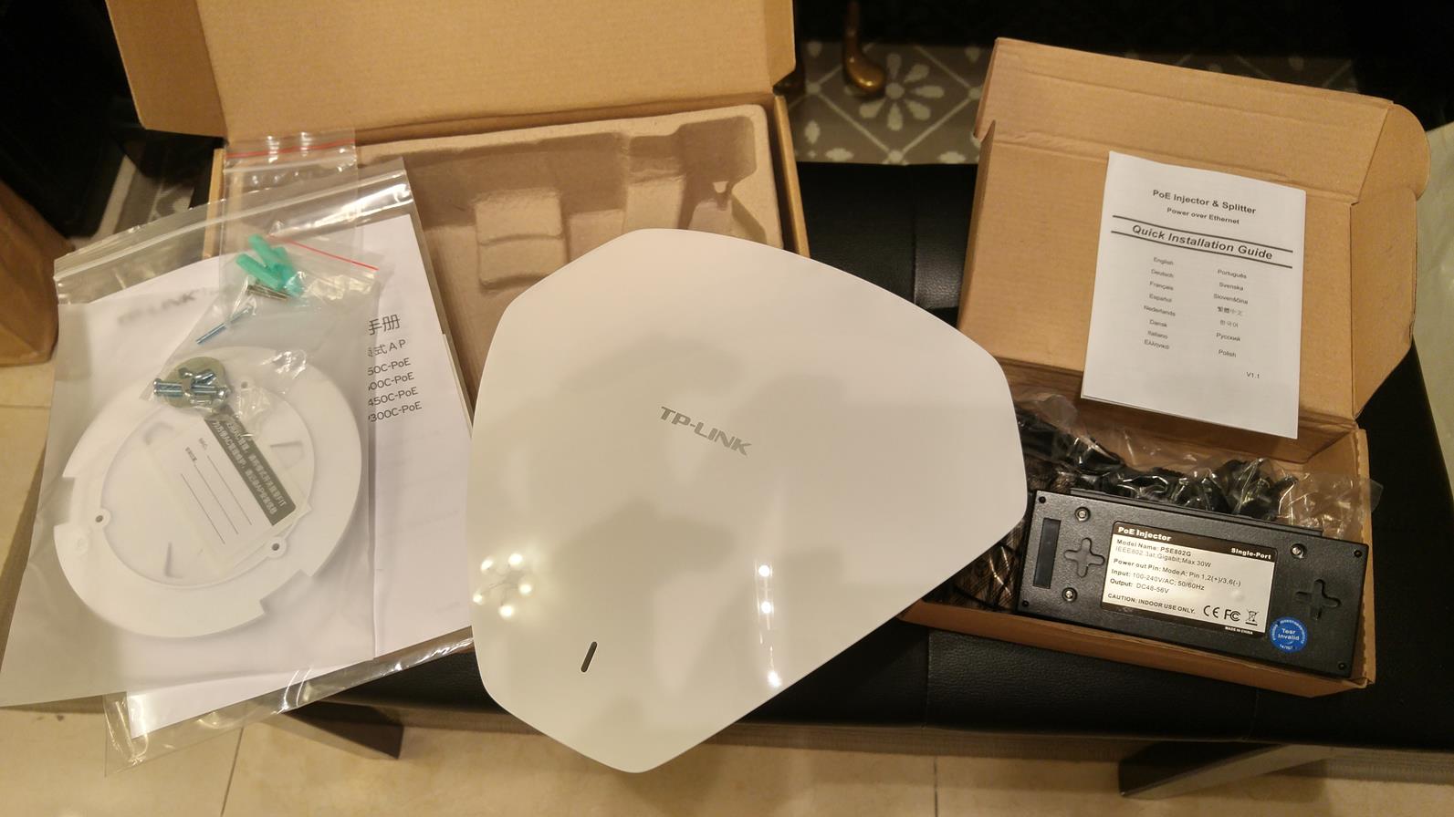

2 盒淘佬貨
左到右 : Access Point 底座扣具, 說明書, Access Point 本體, PoE Injector

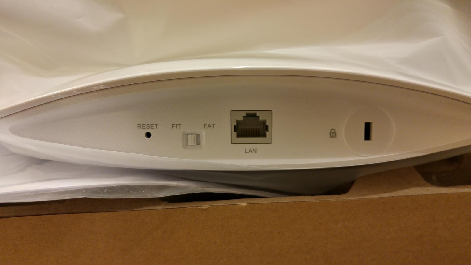

Access Point 的背面 : Reset 鍵, FIT / FAT Mode switch (AP Management Switch Control / Standalone Mode) ,  GbE Port , Kingston Lock 孔位

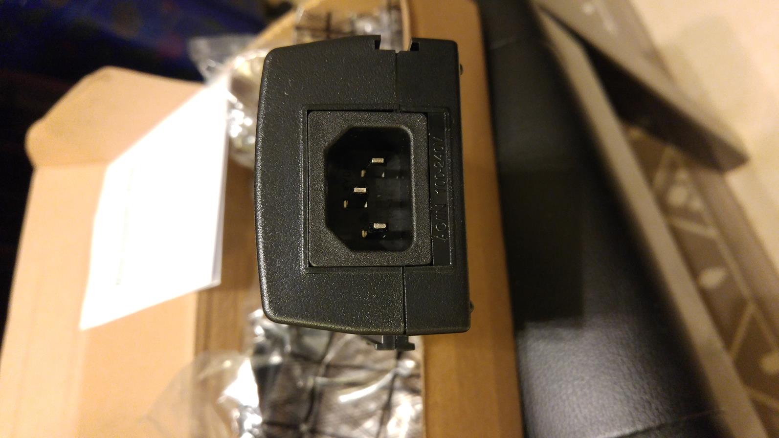

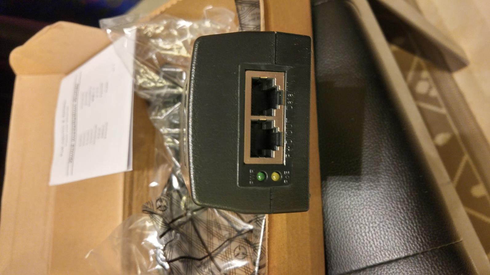

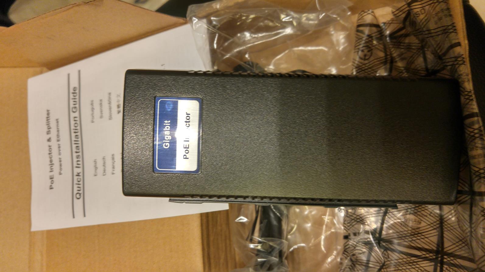

PoE Injector 本體
是 802.11at 制式, 30W 供電; 普通 PC Power Cord 接入, 110V / 204V 自適應 .... 不明品牌, 爆炸都無仇報

我上網搵過說明書, 部機行 802.11at
但 pin assignment 就無寫, 我都係搏下, 買隻 Mode A PoE Injector 試 (好似最大路)
但就好彩無問題
