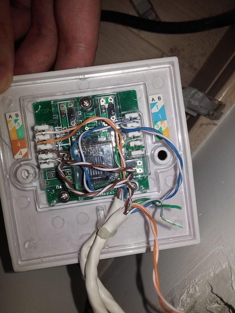

希望大家幫幫手, 話說上年新屋入伙, 用hkbn 100m, 因為新樓關係, 房已經有寬頻面板, modem係廳, 牆身有插座面板入房,
最近轉了1000M, 之後發覺房電腦都仲係100m, 之後試過唔經牆身插座面板直插modem, 咁就可以有1000M速度, lan線已經係cat6,
所以覺得入牆面板或者係入牆lan線問題, 我拆左個面板睇, 發覺...有2條類似lan線既物體插住面板, 但係有D顏色線無插, 好似下圖咁,
請問各位師兄,  係唔係有某些線係插錯呢? 有無方法可以解決到呢....謝謝大家

牆身有兩條線, 只得一條係入你房, 另一條應該唔知駁左去邊 (可能電話?)
你想行1000M就應該全部用哂同一條線

    how many port this socket  (can you show the front cover)? It looks like it is a single port and only 1 LAN cable is require (with 8-pin), you can either follow Pattern A, or Pattern B showing. .
Not sure why they put two cable in it, maybe they wire it for phone line ?
呢個座只係1個lan port位, 無電話, 比師兄提醒, 廳同2個房都有呢個lan座, 即係佢地互通? 所以有2條線? 我記得裝100m香港寬頻時個師傅都係廳個port位整過 會唔會廳同房個port位有問題架

唔係,你睇返佢駁咗兩條線,一條駁哂8芯,一條駁咗4芯。
即係由街入屋嗰條就係8芯,但你自己裝修由廳入房嗰條就駁4芯。
咁你要張廳同房冇駁嗰4芯打埋入去左右白色嗰度,跟返打咗嗰條既顏色就得。

既然試過廳modem直出有1000M, 咁你打算想點? 最常見係在廳裝個router再分去廳和房上網。如果係咁router後面要全部cat5e或cat6全8芯駁好才有1000M速。 聽與房接線自己唔識攪就找個c fu幫手吧。
無駁線既應該係2綠2橙, 請問
打返入去就ok嗎? 另外想問個座有寫a同b 其實咩意思呢? 謝謝師兄幫忙
