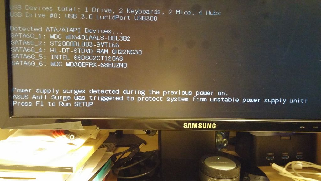

話說早幾日試過一次上緊網無啦啦部電腦畫面一黑,然後就自己重新啟動,跟住就顯示左呢個畫面:
今日又係上上下網又突然無啦啦部電腦畫面一黑,然後就自己重新啟動,跟住就同樣顯示左呢個畫面。
不過今次大鑊好多,電腦機箱有好勁燶味發出(無煙出)!我打開機箱睇,我見唔到底板 (Asus Z97-C) 有薰黑或爆電容情況出現。
然後我就即刻攞隻牛 (Antec HCG-620M) 去 felton 服務中心,個職員好快試完就話隻牛供電好穩定,無問題唔肯換。
後尾我就同佢講有燶味萬一火警就好大鑊,糾纏左好耐佢都話係底板問題,但終於佢都換左一隻新嘅牛比我。
我返到屋企就即刻裝番落去,一著機果下都仲有小小燶味,之後就無味啦…
師兄們,請問大家覺得係火牛問題定係底板問題?

咁你拆左隻牛出黎有冇聞過有冇味?
咁你換左都仲係以上圖既情況?
咁你拆左隻牛出黎有冇聞過有冇味?
Felix00 發表於 2015-3-20 21:38
隻牛無味,不過 d 插頭有味。
咁你換左都仲係以上圖既情況?
jasonng314 發表於 2015-3-20 21:55
換左就 touch wood 暫時無呢個情況,不過好奇想知點解會咁,當學多樣野。
