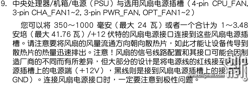

睇過asus板(我用asrock)的資料
http://www.chiphell.com/thread-267807-1-1.html
應該紅黑插岩就得, 我把扇12v 0.62A, 0.62A唔算大,底板應可應付
Asus資料:
我把fan同asrock板
