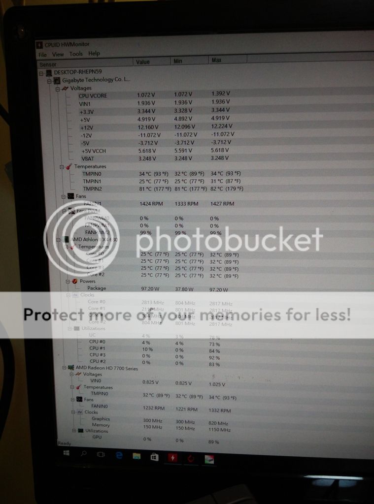

不過, 沒有那麼簡單, 在重新整理前, 我首先提供一張小圖

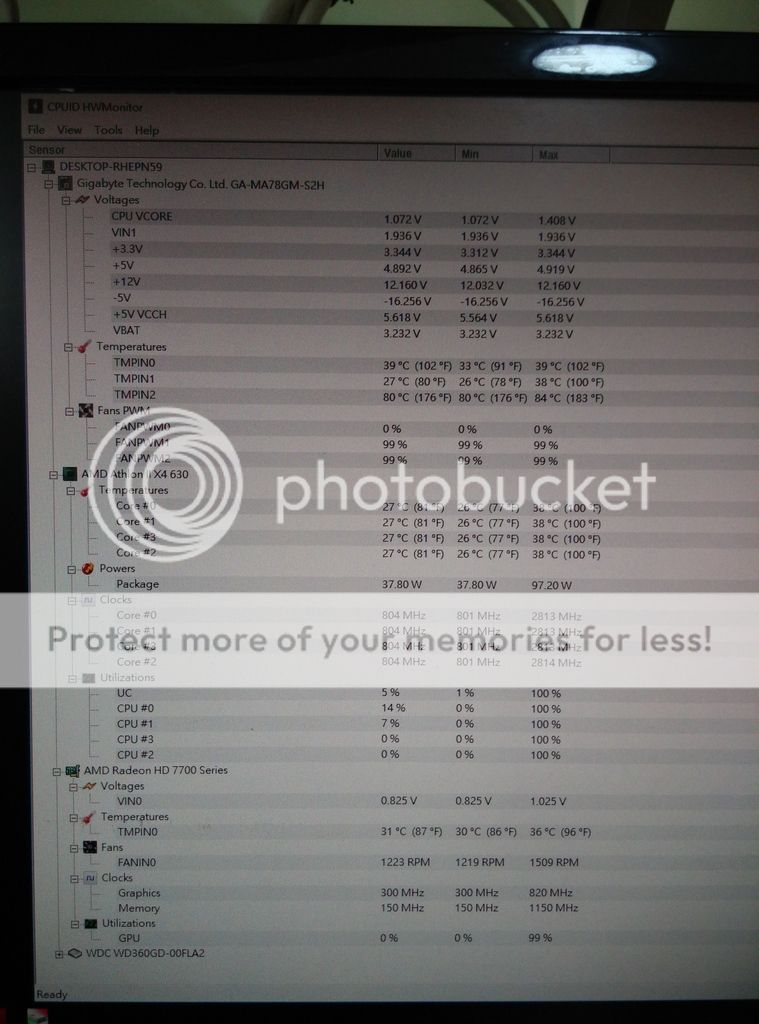

CPU上改用但北橋部份(TMPIN2)太過差, 相信硬化了. 因而有人說打機時,TMPIN2可達一百攝氏度. 如果換了散熱膏. 雖然也是沒有太大改善, 但將升溫時間減慢幾秒或長久維持一個相對較低位置. 因為寧靜至上, 但導體也需要快導才符合目的.

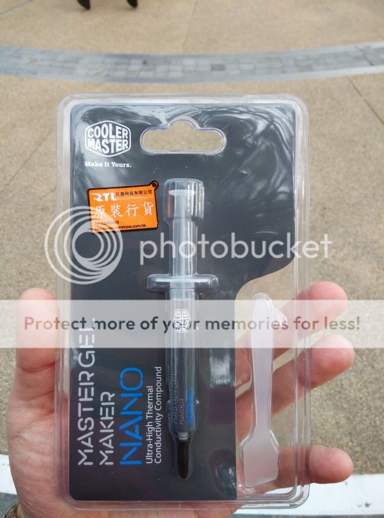

開始前, 我做過一些資訊搜集, 例如套用不同導熱膏在不同位置, 效果如何.
甚至查超頻材料在甚麼地方買等. 當然我冇超頻友噉極端, 我主要考慮升溫時間,成本而買最恰當的.
基於要求, 不得不去深水埗查問. 如果港島有賣可能會好一點

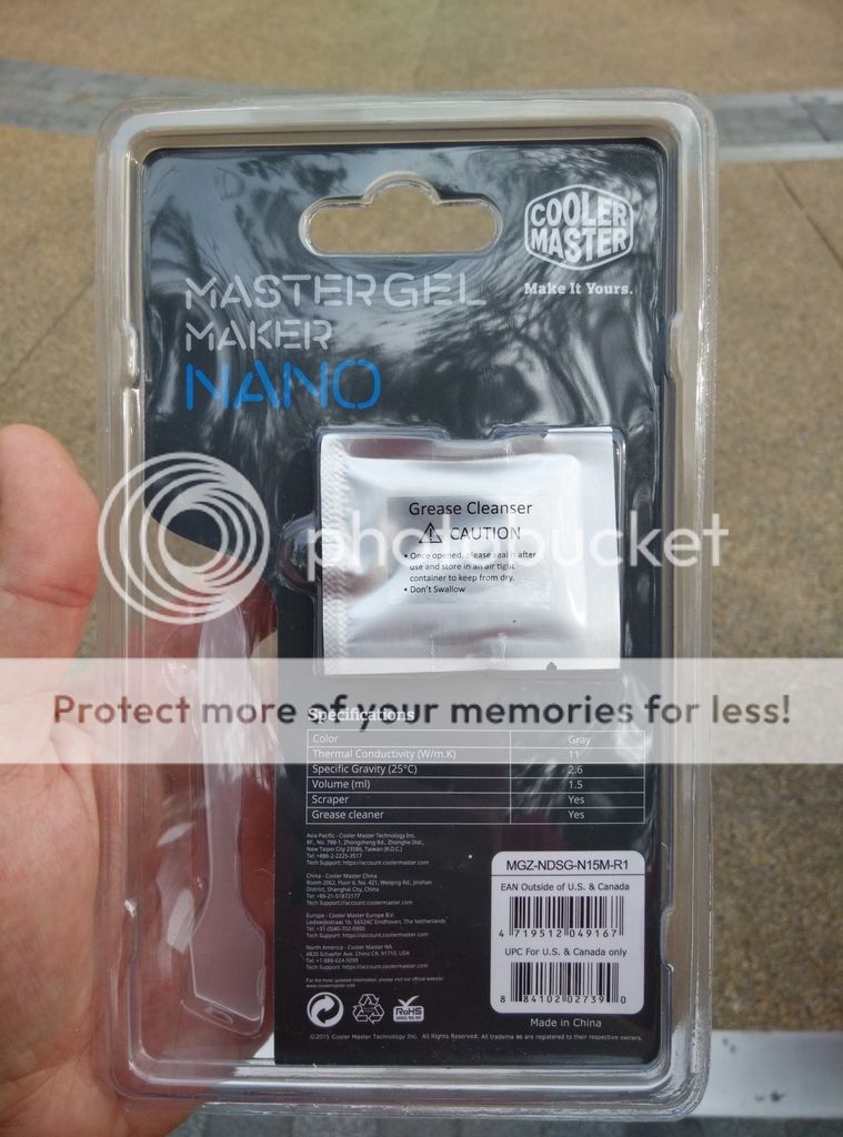

背後包裝說明它是超頻材料之一. 事實上目前裝置也按情況會自動超頻至建議水平.

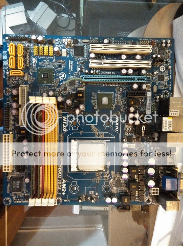

首先, 我要拆版
之後, 把舊膏全清, 換上這個"材料"後, 再開機.

確定後,我目前跑一個叫derbis的程式。 雖然是2007年版,但因為像玩遊戲,暫時未見到91攝氏度記錄
