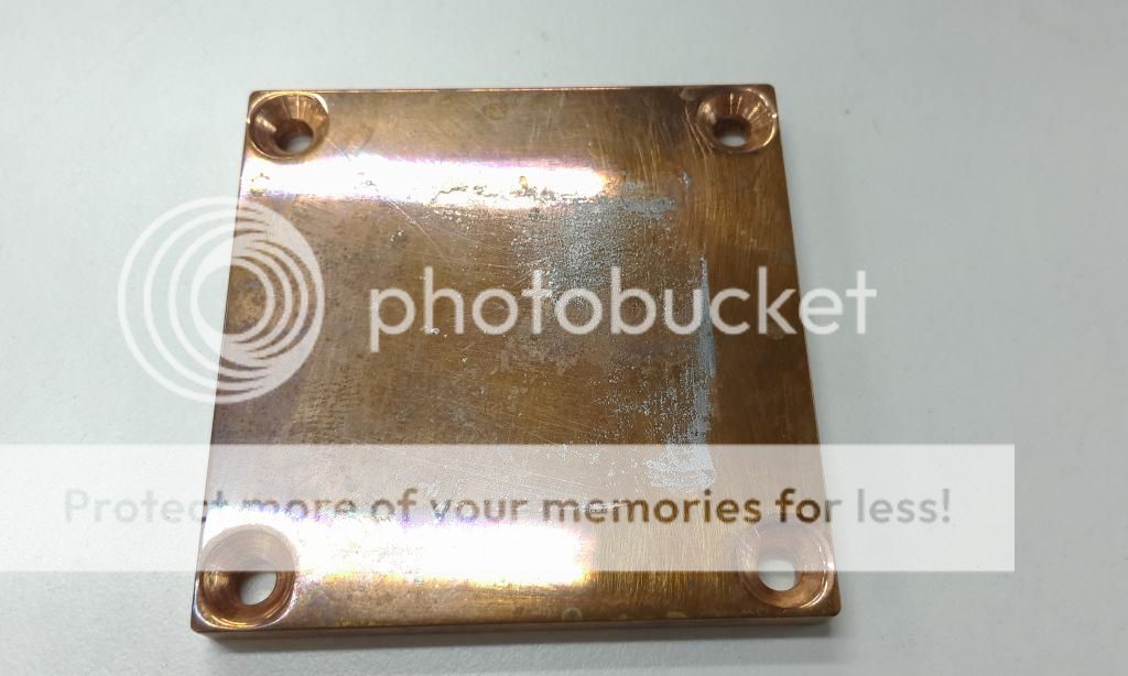

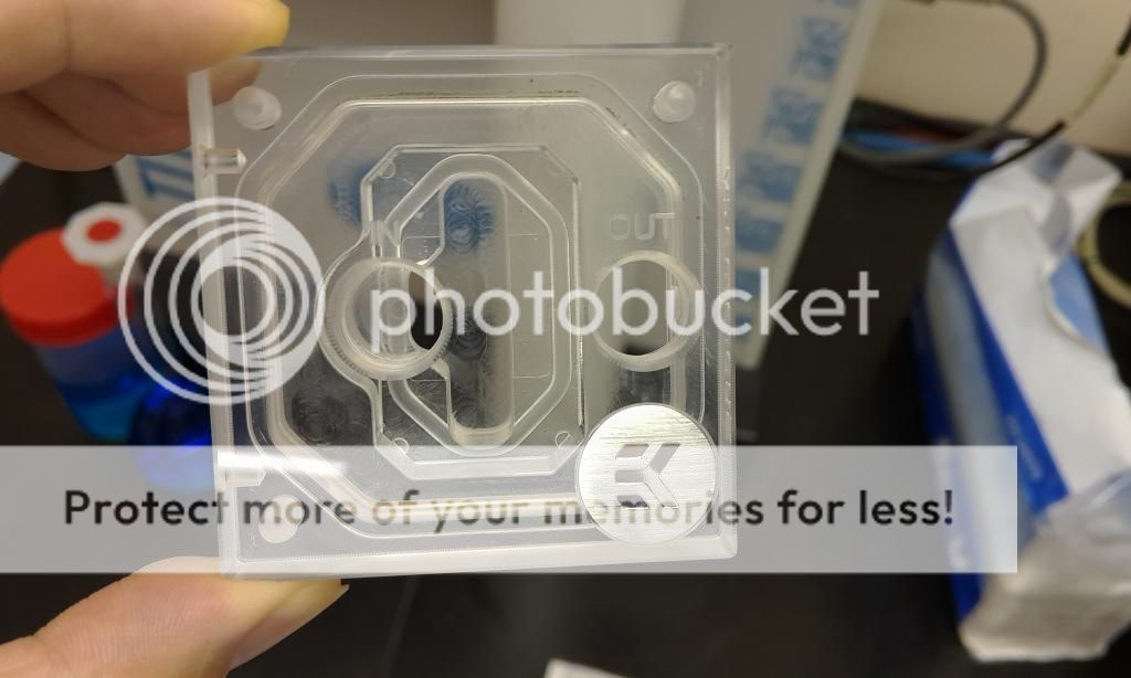

一次機緣巧合下, 小弟血拼到一個EK supremacy返黎. 都唔知上一手喂咩比佢食, 食到佢生晒锈.

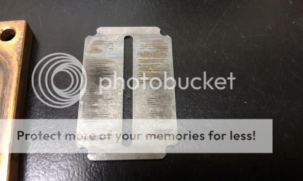

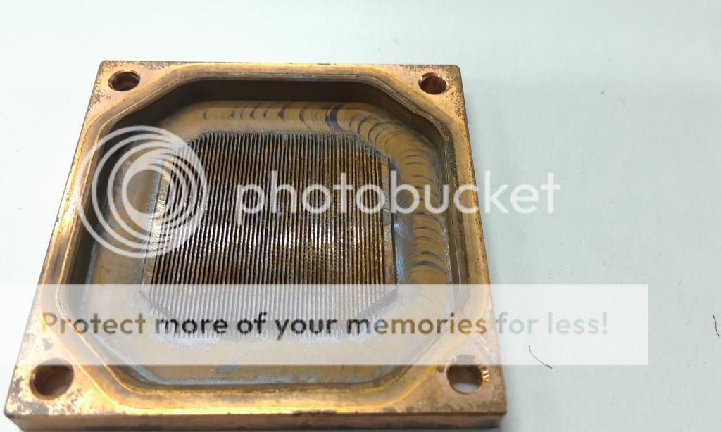

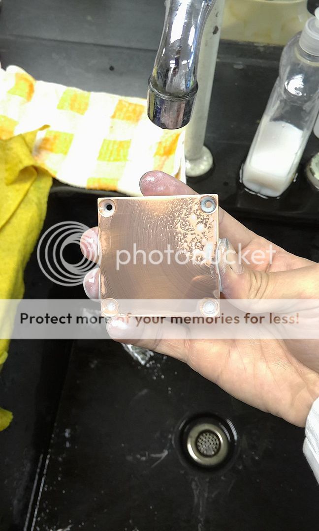

個底比liquid metal蝕到入底層, 陰功豬囉

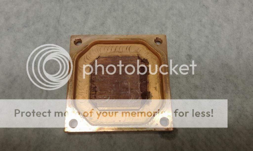

睇真D, 仲有D野塞係條microchannel度
連jet plate都避唔到一劫

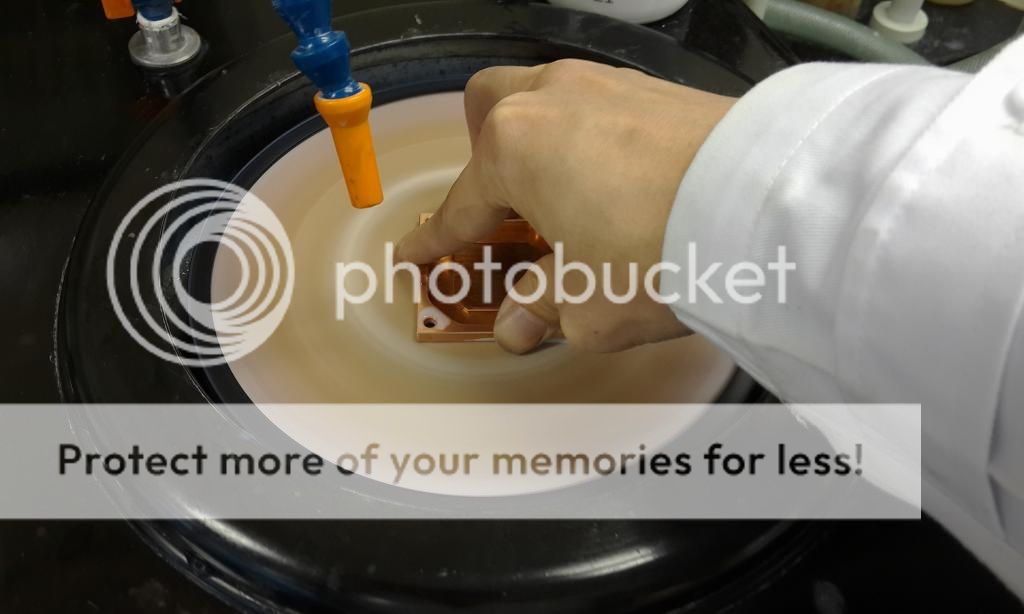

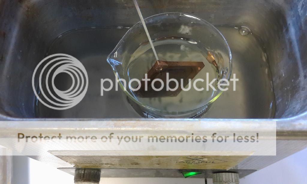

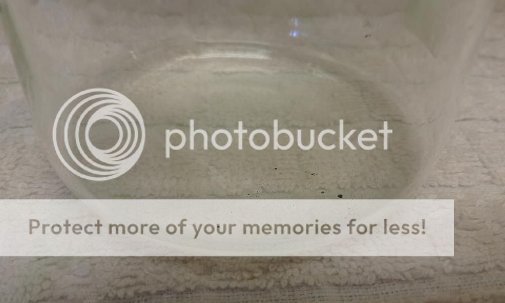

第一步, 放入去超聲波機度震吓佢先
震完, 個底D垃圾多到呢....

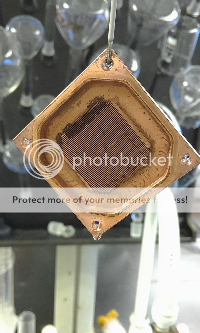

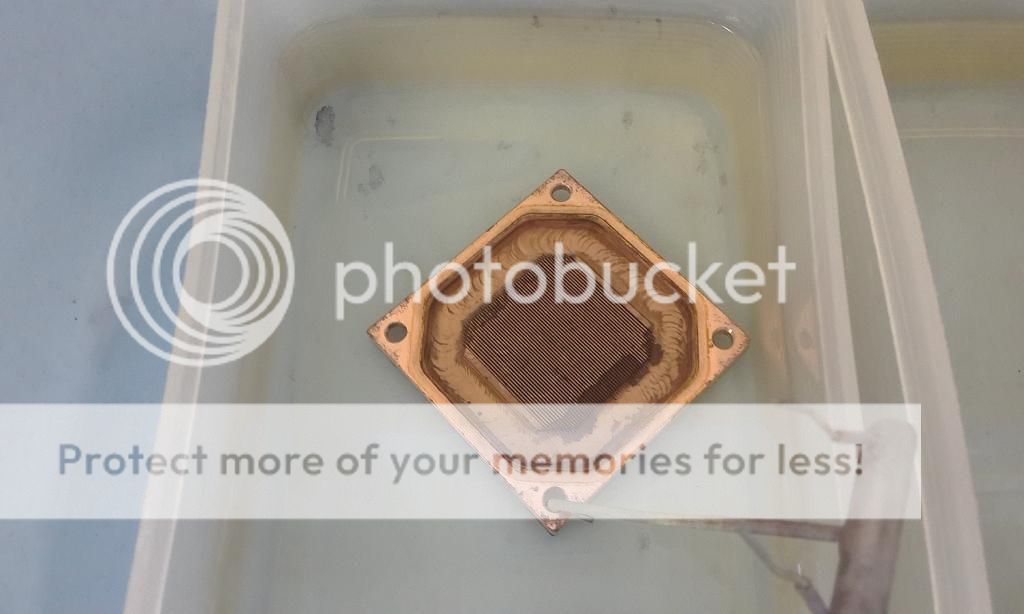

放係10%硫酸度除氧化層先

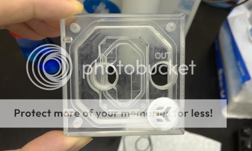

浸緊酸時順便搞搞個蓋先

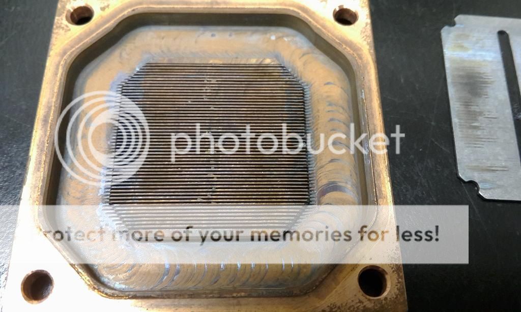

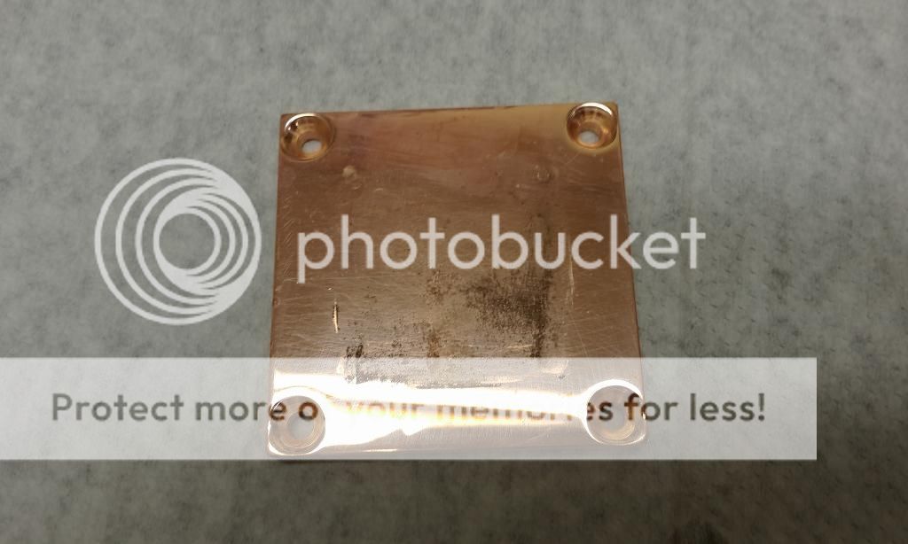

洗前
洗後(其實都唔算好乾淨)
D萬年積連硫酸都洗唔走
個底更加無可能除到(正常, 已經蝕到入底)

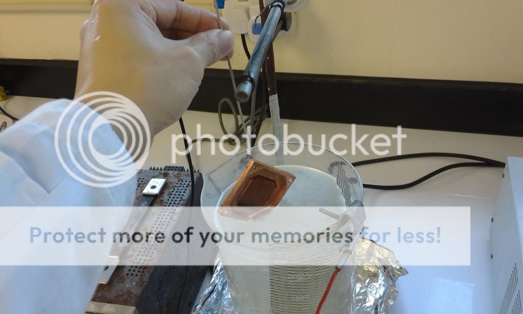

用電解法, 等佢甩積先
好似無咩作用.....

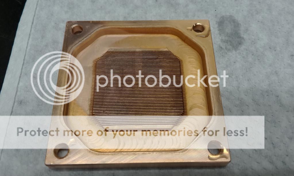

出動深水炸彈炸吓佢先! (因為會爆炸, 我走到老遠, 所以無影相, 睇結果好啦)
幾靚仔丫~

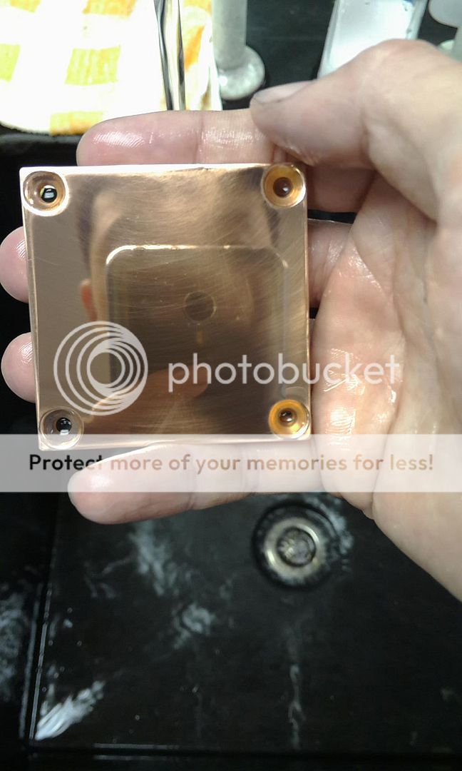

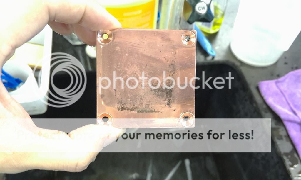

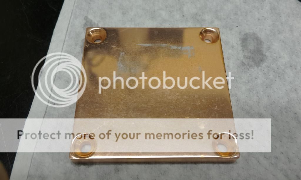

裡面算係搞掂左, 就搞外面, 就當然用砂紙慢慢捽(因為捽到隻手好污糟, 無影相)
之後就拋光
拋完就係咁(搵笨呀, 咁花o既?!)
但用水一沖, 令到可以照鏡

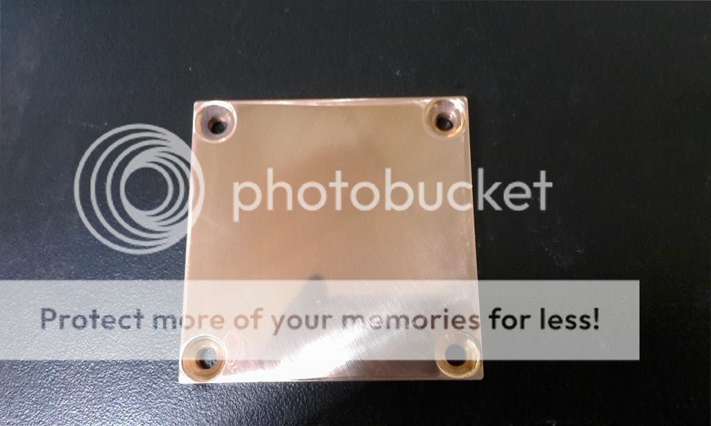

再放入神水度沖一陣
還原成銅本應的樣貌(好好睇啦, 因為以後都唔會再見到了)
