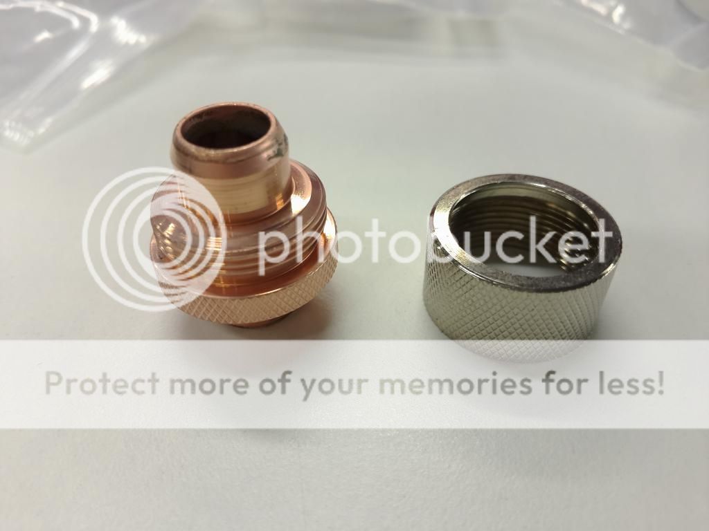

有咩係又靚又耐磨? 咦, 黑鎳好似幾好咁喎, 咁o岩小弟手上就有個甩漆的快擰, 就試吓黑鎳
除晒衫, 同佢另一半比, 幾靚仔喎

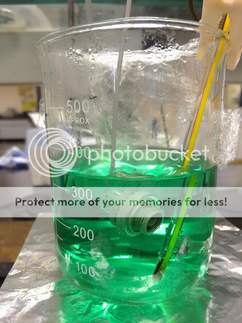

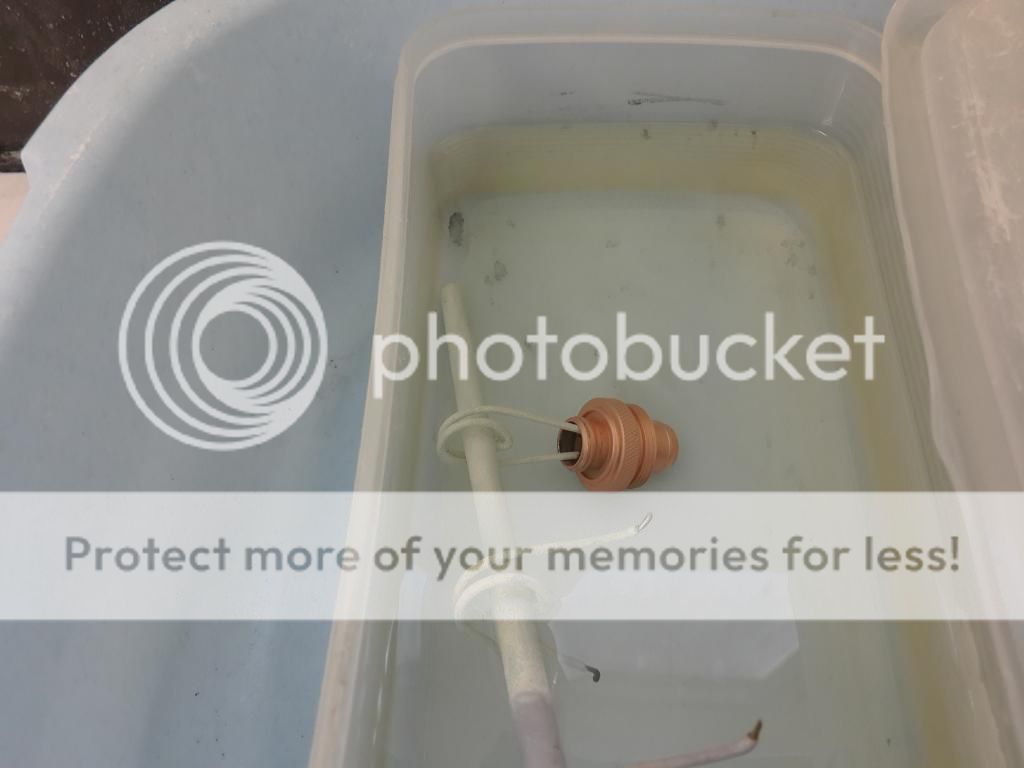

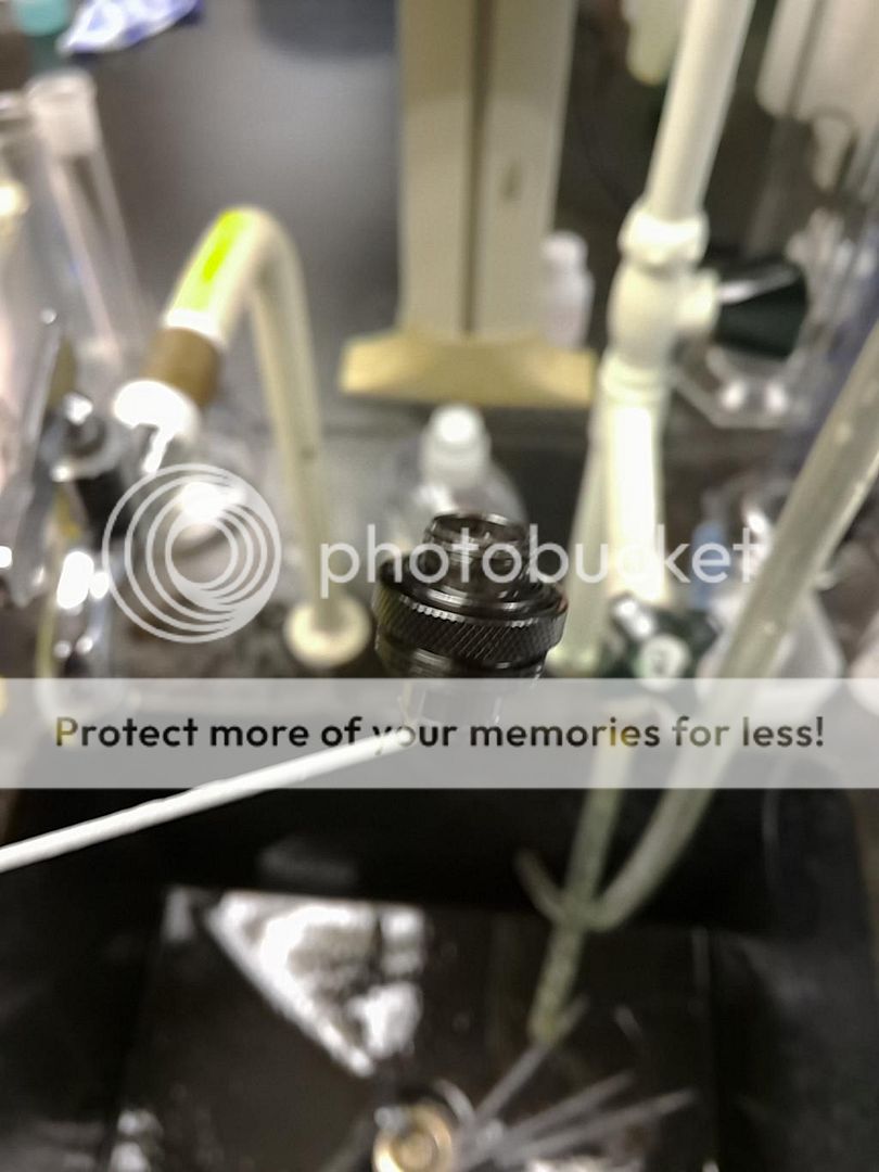

照舊啦, 表面活化再電一陣鎳上去, 咁先上鎳上得比較快
金寶綠水
電左一陣薄薄的鎳, 真係又薄, 唔令又唔開胃
掉佢落另一支金寶綠水, 打令佢先
令仔晒

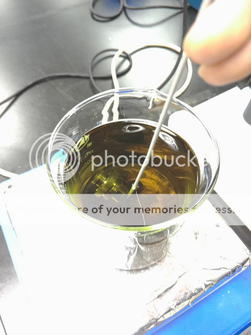

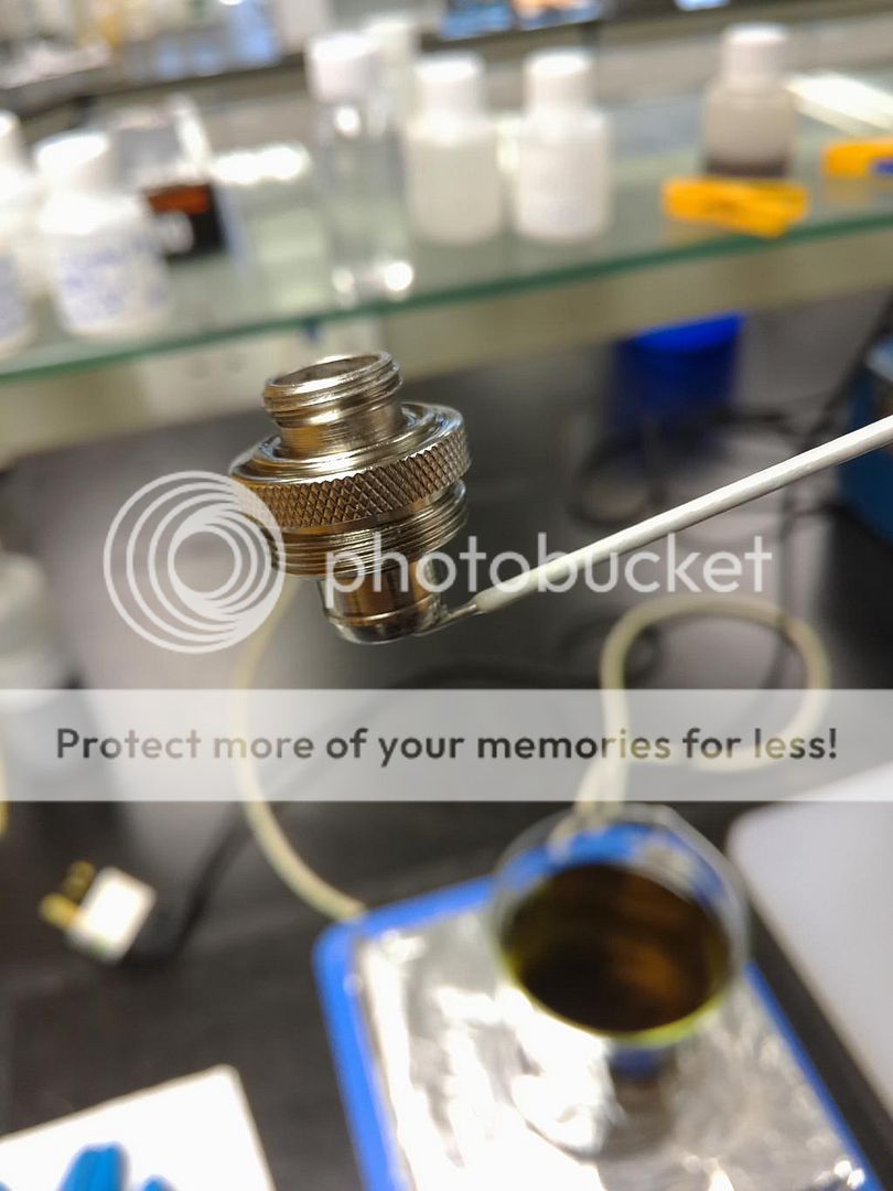

係佢氧化前, 掉佢落兜巴升巴克的double espresso度上上色先
20秒後, 唔.... 有D色水
因為成品會再淺色D, 所以再黎多次水地獄
夠黑啦, 滿意~

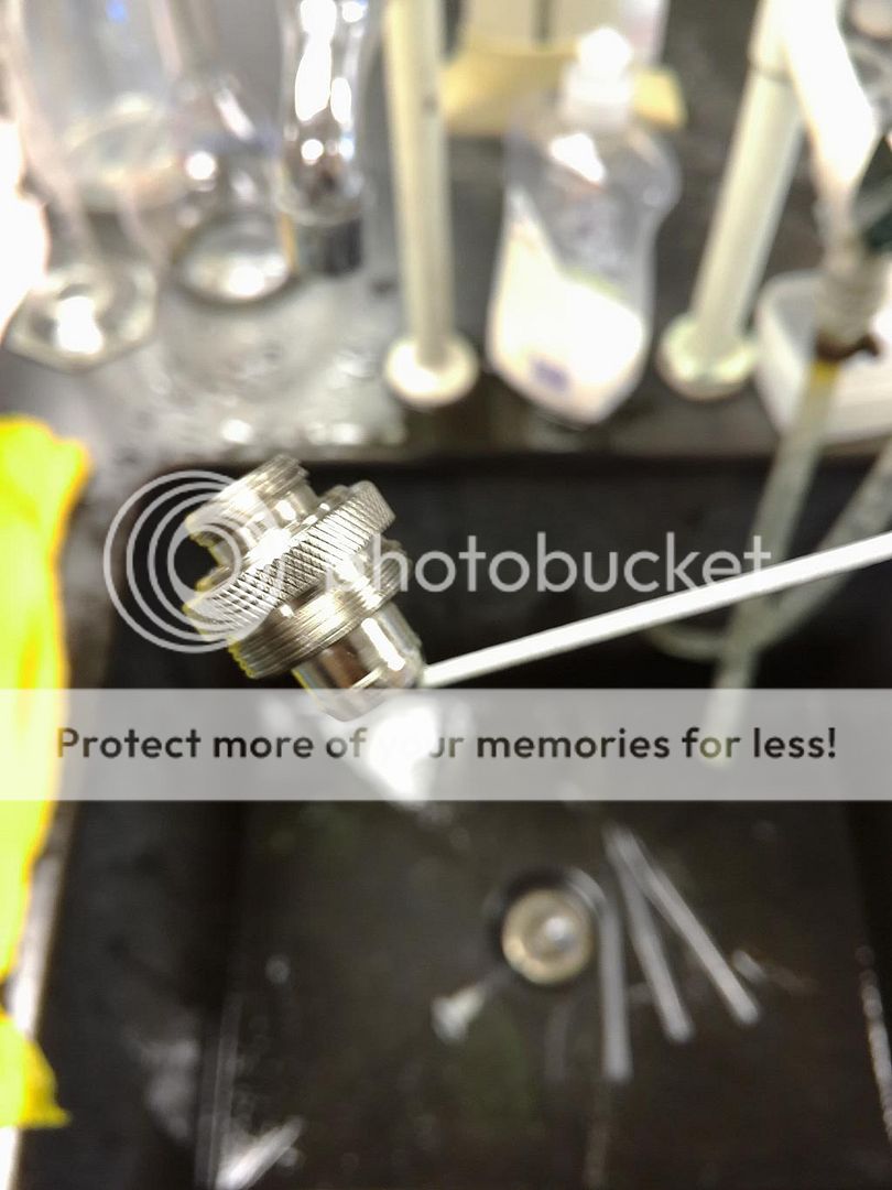

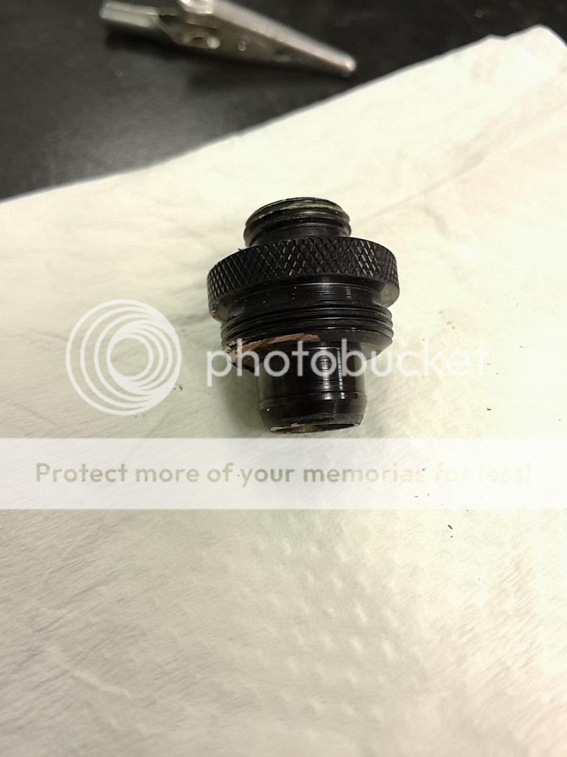

係吹乾時出事了, 粒快擰跌左落地, 層脆過薯片的黑鎳膜咁就無左一忽
結果係失敗!

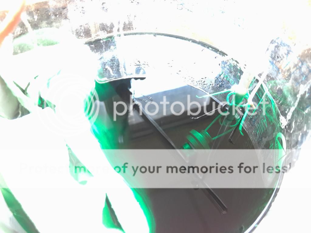

掉佢落電解地獄, 又電又浸, 黎個下馬威先
凹凹凸凸咁樣衰, 準備黎個豬趴大翻身

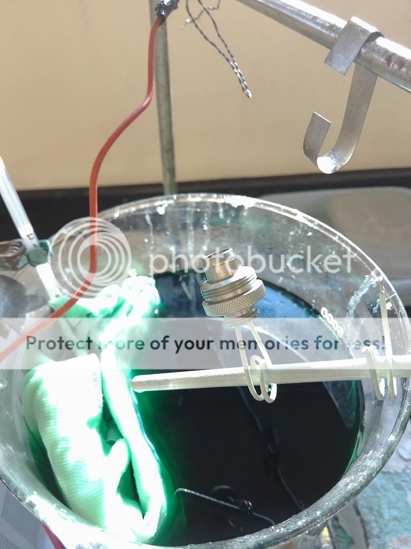

放入面有平整表面效果的金寶洗眼綠水度, 電佢一陣就咁
再黎多次金寶綠水

底材係黃銅加銅, 我用最強的神水除黑鎳, 除埋銅, 露出黃銅
brass係幾金色的(正如淘寶某D賣家話冷頭鍍銀, 但實際係鎳)
