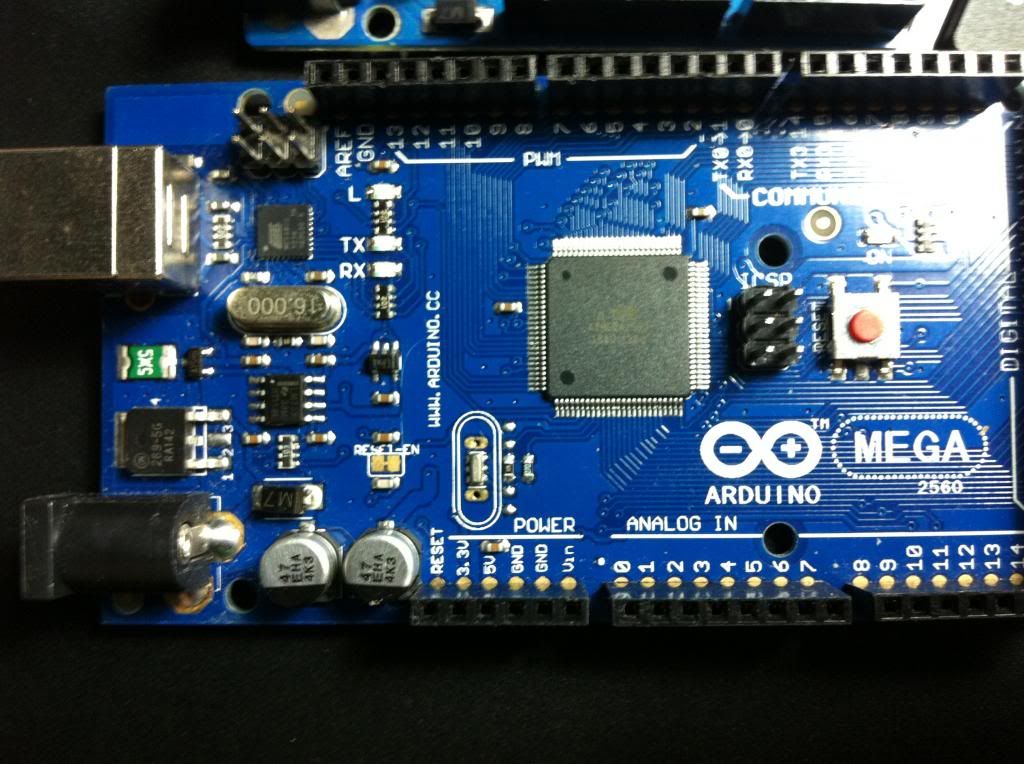

先黎山寨Mega

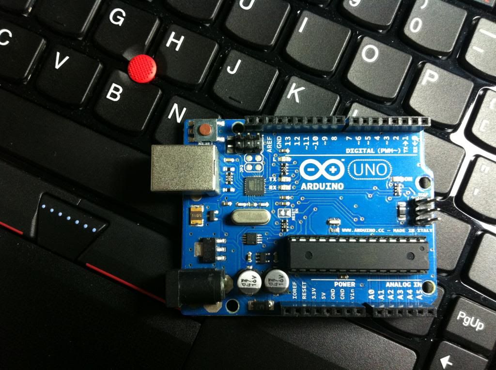

再黎原廠Uno (其實眼利既Ching應該已經睇到分別)
Checkpoint 1 : PCB阻焊油顏色 (TB一般都唔會講既分別)
原廠Arduino用既唔係一般藍色油, 係一種淺藍色既油
山寨既當然只係用一般既藍油啦

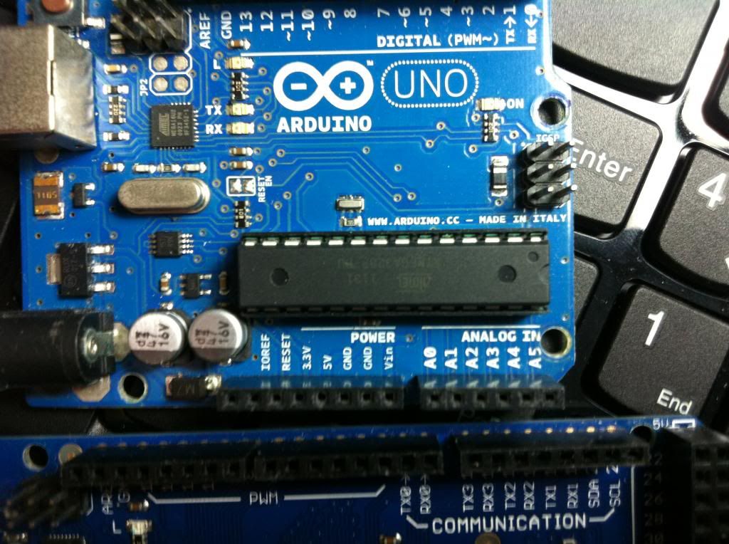

呢3張相其實都已經有幾個Checkpoint
Checkpoint 2 : 絲印宇體
沒錯, 原廠既字體(以POWER, ANALOG IN為例)係粗少少 (真係少少),

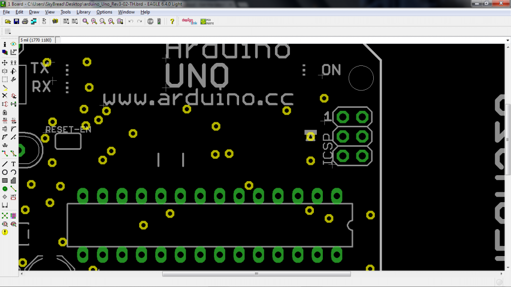

Arduino官方仲好古惑咁係公開出黎既EAGLE File冇加粗到, (見下圖)
山寨既生產者一般唔會咁有心機對比, 所以出黎係比較幼既字
Checkpoint 3 : Made in Italy 與 Design in Italy...
呢個真係呃唔識英文既朋友, 以為見到Italy就係意大利出
TB我都見過大大隻字"Italy!!就是意大利原裝進口!!", 但其實成句係"Design in Italy"
至於Made in邊到...大家都知啦
Checkpoint 4 : ISP插頭上的一點
原廠ISP為1腳係用點表示, 同樣都係因為EAGLE File到用1表示1腳所以山寨既都係用1 (見下圖)
