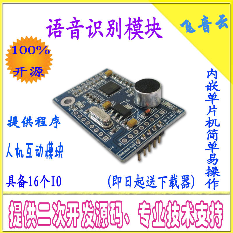

一般語音識別模塊,例如下邊果張
1)請問係咪當初錄音果個人講口令先認到? 其它人講指口令認唔認到?
2) 口令係咪可以講超過一個字? 咁口令講得快講得慢係咪會認唔認到?
https://item.taobao.com/item.htm ... ;abbucket=13#detail
LD3320 是漢語拼命識別 IC,任何人能用普通話講出 programmed 的單字或詞語和一般快慢節奏就可以。

LD3320 是漢語拼命識別 IC,任何人能用普通話講出 programmed 的單字或詞語和一般快慢節奏就可以。 ...
rkkc 發表於 2016-3-24 15:27
原來模塊有分require prior training同not require prior training兩類
上圖件 module 粒 LD3320 沒有 training phase。
這裡有臺灣碩士生用 LD3320 和 PIC-18F4620 MCU 改造部咖啡機用語音操作,論文 http://handle.ncl.edu.tw/11296/ndltd/38090451626291926193 文中有製作流程、電路和 C-code,用其他 MCU 也不太難。
