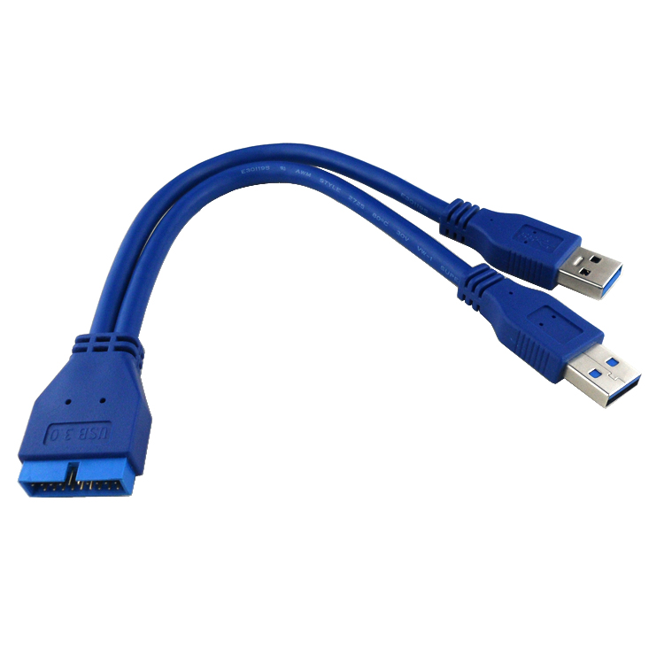

kinx80 發表於 2017-3-14 21:53
黃金 下層 有這種 usb 3.0 20pin 延長線, 由機背轉接到機前
3.0 , 3.1 type A一樣咁多枝針冇分別

唔該咁多位
結論係底版上的 USB3.0 頭和 3.1 頭是不同
所以不通用?
樓上隻3.1係Type C
