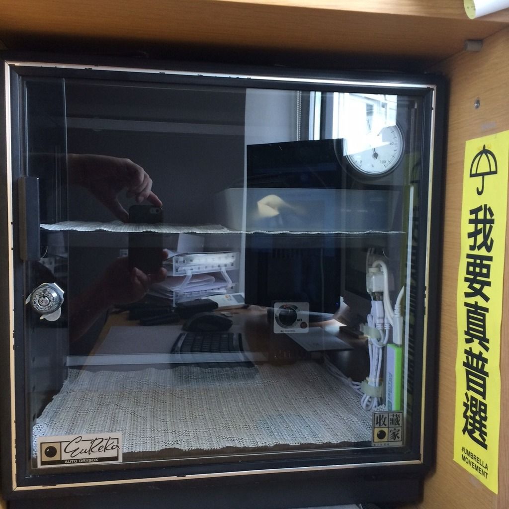

話說 上次在網上有個有心人送了一個壞收藏家AD51防潮箱給我, 又好彩成功維修好後, 今次為此箱加裝自動開關led燈

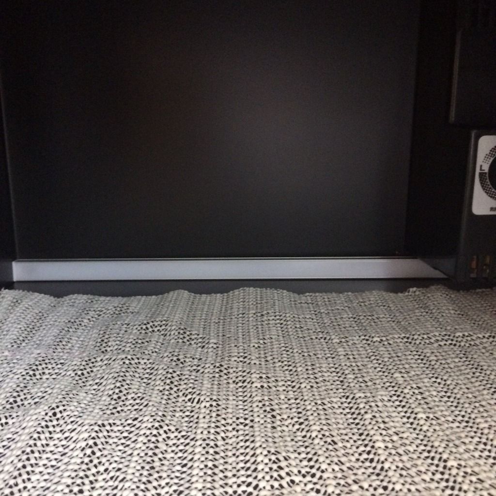

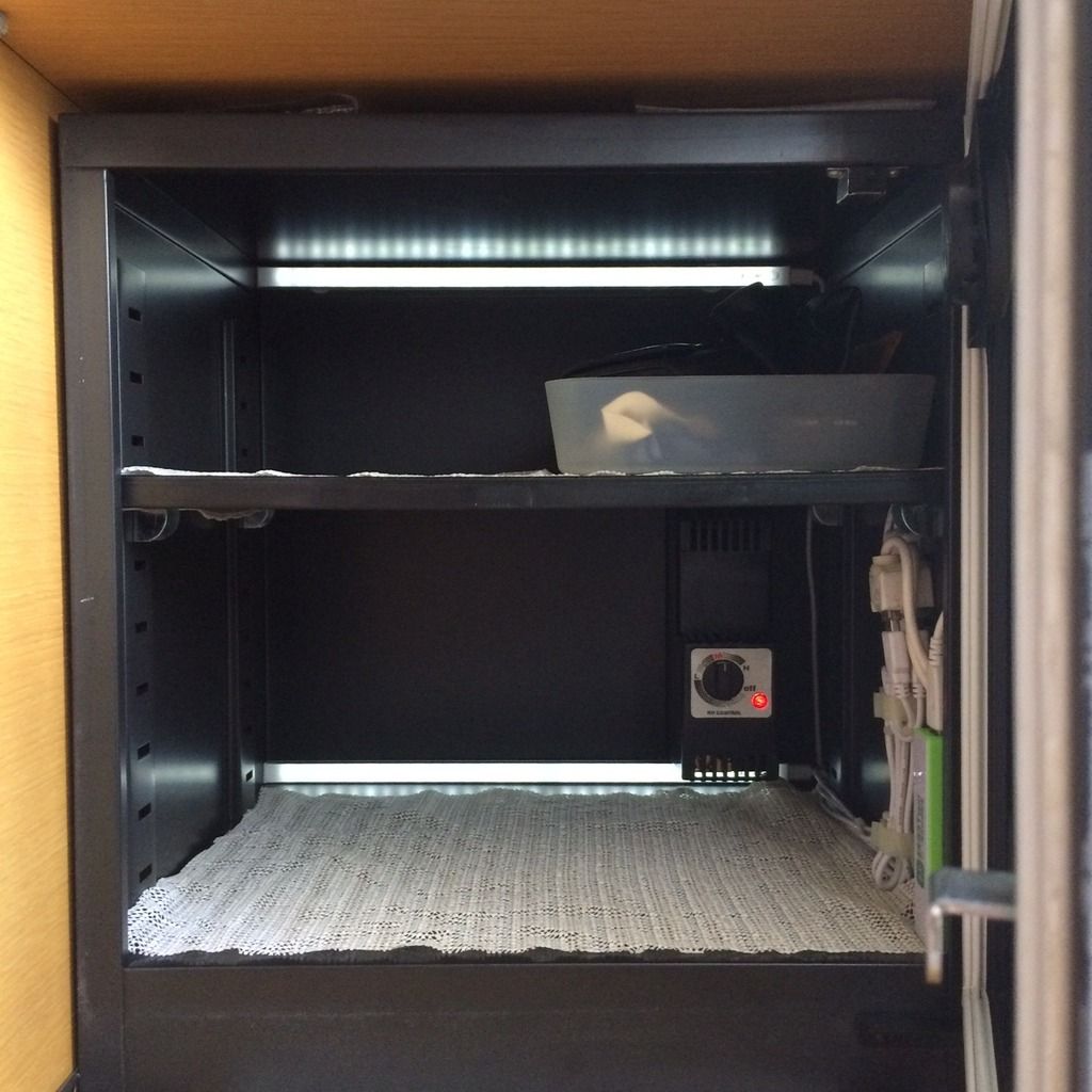

在網上找到1款led燈, 本身可加跟來的磁石, 正好用在此鐵防潮箱, 而不須另外處理固定問題, 再加上此燈管長度跟箱非常配合, 裝好後外觀好像原裝.

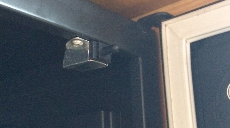

自動開關全因此微動開關, 關門就可以斷電源, 打開就通電.
本來想過簡單點用雙面貼固定此微動開關, 但怕日久會掉下, 只好轉2個孔上螺絲加固此部份.

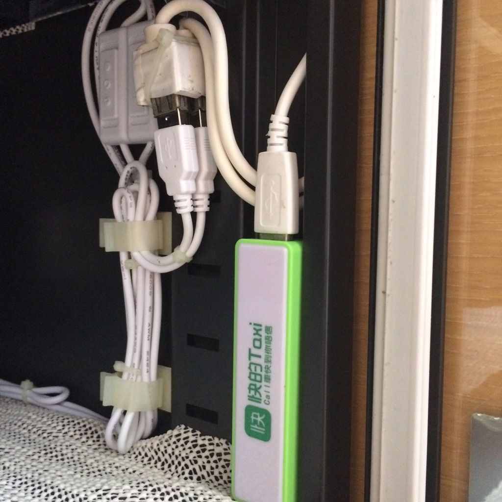

最後電部份, 因唔想太大改動本身電源, 覺得自己也不是常常開開關關, 所以覺得用充電池應該也可用一段時間, 到無電時拿出來再充都ok, 在家中正有一個2200mah 小電池好似是上年街頭推廣時送的, 相信好多人都有, 就拿來一用:
此光管另一好處是用usb 攞電, 配合充電池基本上沒什麼大改動, 只要加上微動開關, 及為分開2個電插位給2支燈管就完成.
整得幾好.

我唔會放個街派既尿袋入落我個裝滿相機鏡頭既防潮箱囉...
子浩仔 發表於 2016-10-16 18:07
你怕爆炸?
你怕爆炸?
calvin83 發表於 2016-10-16 18:08
咁上下啦
回覆 7# 子浩仔
初初我都有咁睇法,但經過咗成年來咁多人使用,都無聽過有事發身過,相信如有事發生,贈品送出者仲緊張過我們,所以才用佢,好過放係到無用,再者,有事一般都多數係系充電嘅時候,已是在箱外,所以才放心一用。
