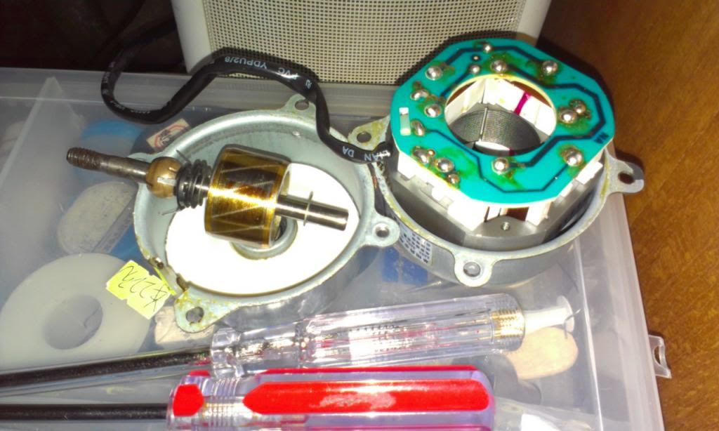

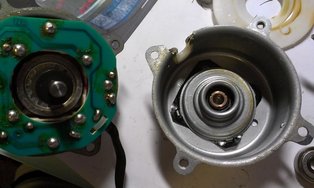

尋晚打散清潔加潤滑油,

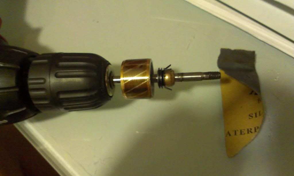

將支軸取出嚟, 點知食得太緊, 銅杯士都扯埋出嚟
上落電批, 用#1500水砂, 加偈油磨番滑佢
嵌番試機, 都係唔順,
可能個杯士裝錯.
再拆, 研究..

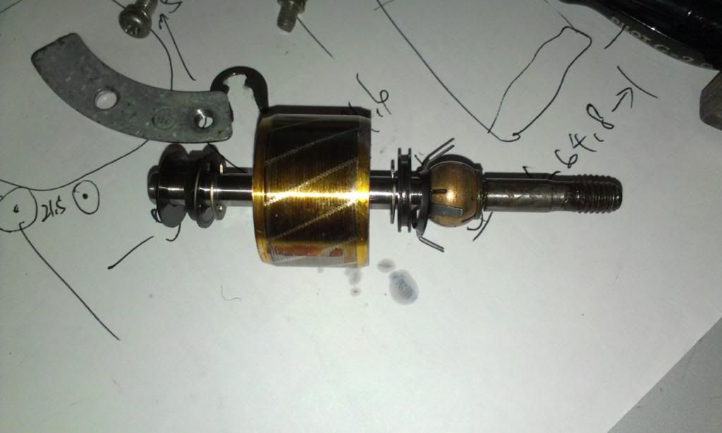

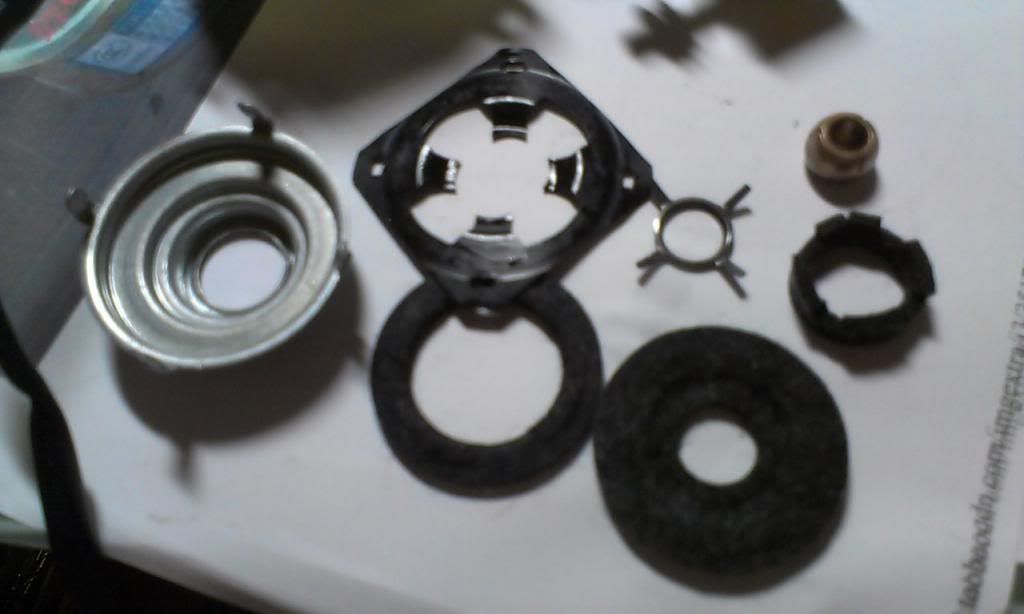

見個4爪用嚟固定銅杯好似裝錯,
從相片見到爪既方向照裝入去,
但冇法固定銅杯,
相信唔係咁裝.
拆開另一邊油墊睇下點裝
原來真係裝錯,
四爪既方向應該相反,
因為扯出嚟時反咗,
最後都裝番好,
固定到粒銅杯
加番偈油落所有油墊,
嵌番所有野,
試機冇問題,
嵌番又用得,
欣賞咗十零分鐘冇問題就熄機.

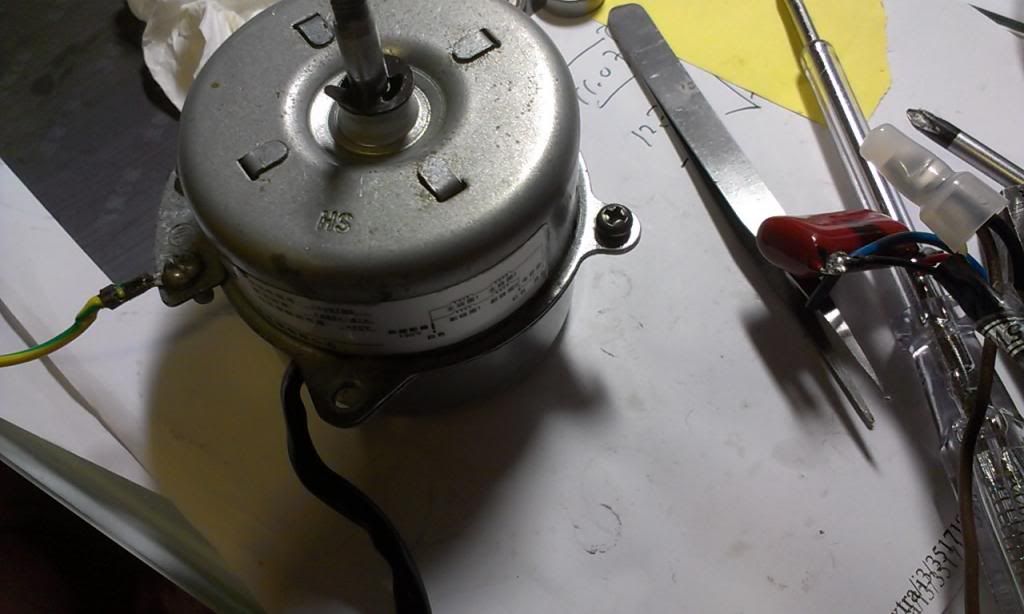

點知今日放工返嚟再試,
就好嘈.
都話唔好隨便打散摩,
alignment唔好就會嘈/震.
上淘寶又搵唔到啱嘥屎既摩打.
睇嚟要拆多次又或者買過部.
Ching 幫手搵下直徑65mm, 2千幾轉既電機.
是否潤滑油唔夠或軸芯起左九頸及裝回時杯士的位無咁正.
6吋摩打好細下, 俾我唔識拆
裝番再嵌,
銅杯仍有虛位,
未能固定(可橫向郁動),
有何方法解決?
裝番再嵌,
銅杯仍有虛位,
未能固定(可橫向郁動),
有何方法解決?

剛剛再拆,
將個四爪四隻腳夾直D,
夾長D, 再裝番落去,
今次銅杯士可以再頂實D,
冇咁多虛位,
還完一切,
試機又OK,
唔會聽日瞓醒會唔會嘈過,
