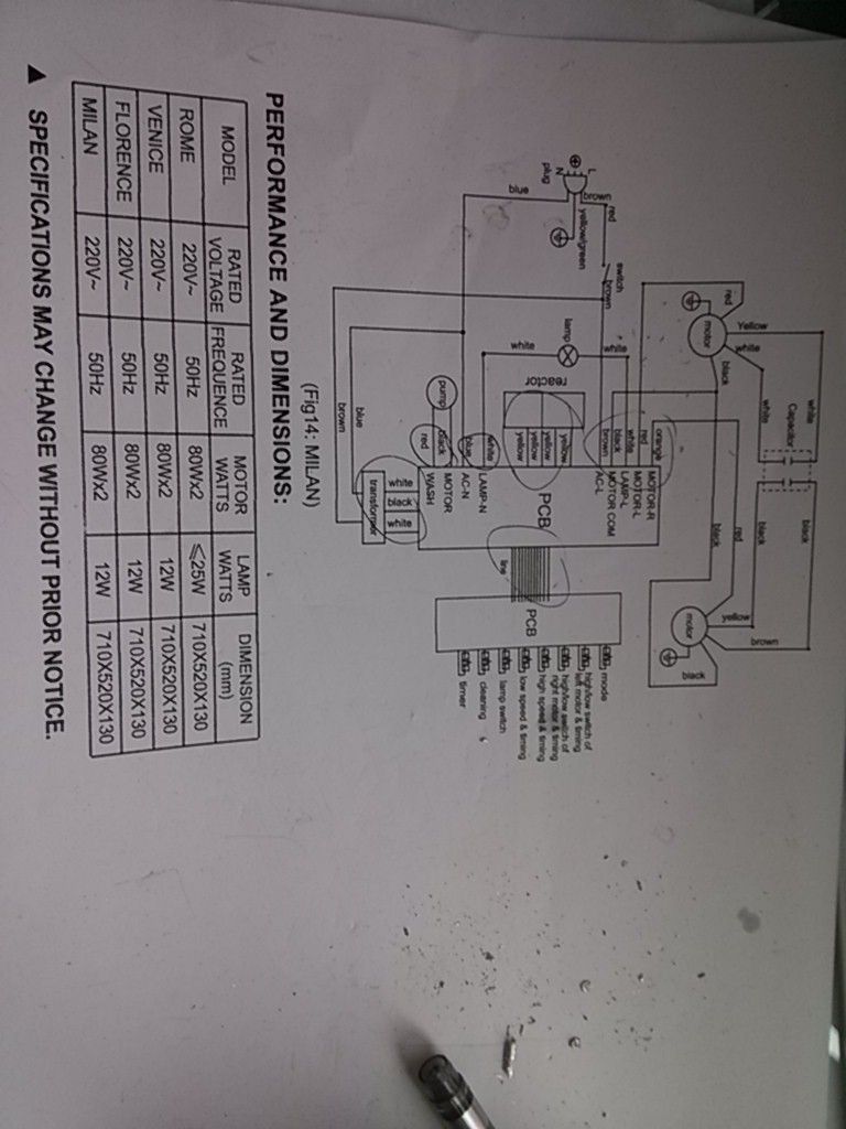

搵番張線路圖參考吓
表面看來問題出於控制主板,
要拆落嚟研究卟.

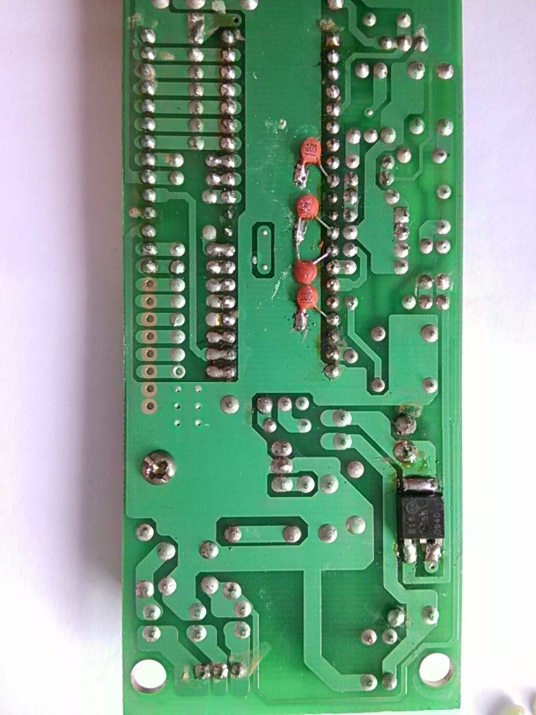

嘩! D 焊功咁差距!!
焊錫面多處有沙眼,
試一試為所有焊點補補焊.
裝番上機, 問題依然.

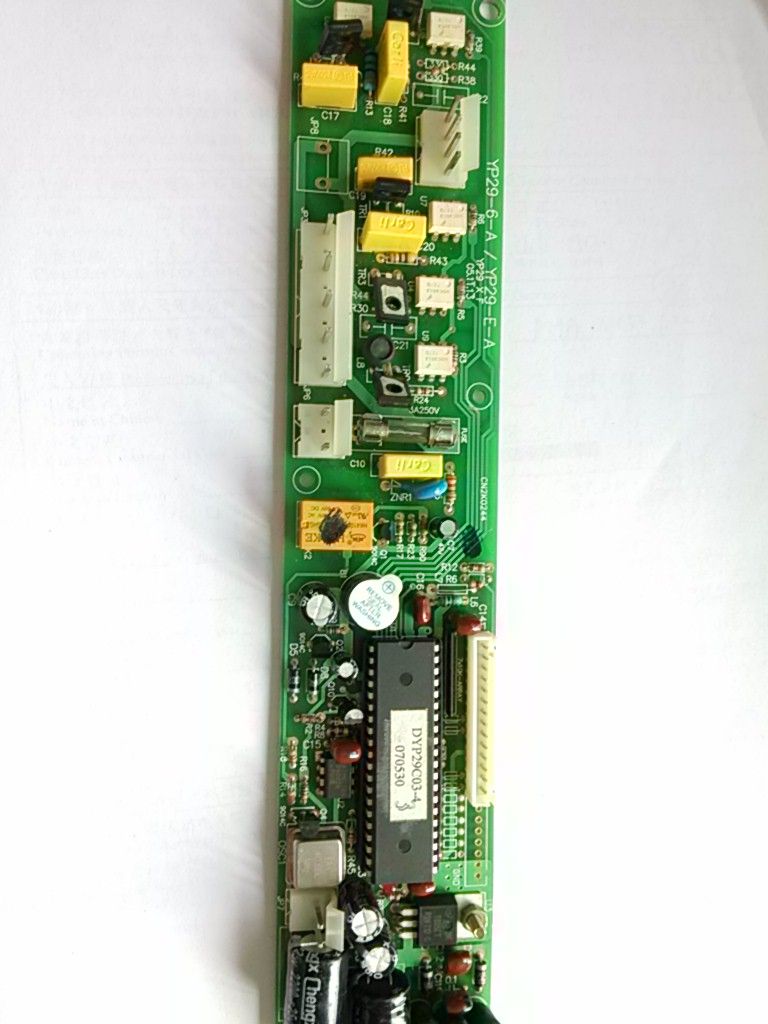

再拆再檢視,
睇唔到有問題,
做埋最無聊既電容檢測,
容量正常,
冇士啤, 惟在焊番上板.
苦無頭緒, 見到板上有一12V relay.
拆下這個嫌疑犯,
俾12V電, 又聽到強而有力既接觸聲,
它它佢, 又正常.
睇嚟都係要搵代理報價.
又或者去垃圾房睇下有冇同款既機可以借屍還魂,
將所有東西還原上電,
奇蹟出現,
抽油煙機完全回復正常,
要快可快,要慢可慢,
要停就停,
相信同粒relay有關.
