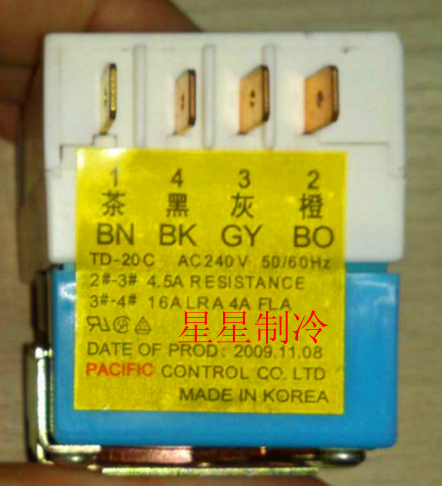

今日都係淘咗個timer,
以防萬一.
http://item.taobao.com/item.htm?_u=u50bogl8122&id=12546090959

用AA膠癡尼龍齒輪, 好快又要返手.
點解唔用AB膠?
制冷時間掣,其實最易壞!
所以換它都無死錯!
不過淘寶的制冷時間掣都系差些!
吾知東門麥記後面條街鋪重有無得賣,果區關鋪未?
回覆 6# kammoo
因為AB膠較稠, 滲透性不及AA膠,
恐防未能平均塗上, 以至轉子不平衡而出現其他問題.
才選用AA膠,
所以亦買定個timer, 問題出現時再換.
