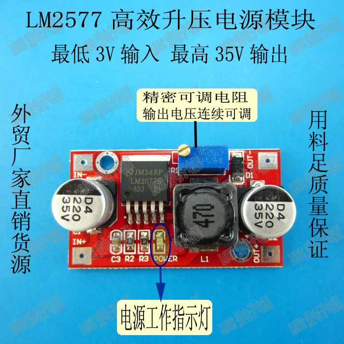

而升壓就用
叉電就用
問題一, 用宜隻18650b電, 其實我應該用並聯定串聯好? 上網見話並聯既話, 充電會有少少問題, 如果電池質量相差得遠的話
問題二, 假設我想用並聯方式, 將約4粒18650b既電並聯, 然後加個lm2577升壓到12v 去比電led燈, 可唔可行?

0.24W X 60 / 12V = 1200mA
咁如果用 3粒 2400mA 既 18650, 大概可以用到 2個鐘...  起碼唔會比個升壓 IC 食左D電...

升壓會用10-15%電,用鋰電要小心。充放電都要加保護,如果吾怕重,用 seal lead acid 應該最平。發光雨傘都係用佢。
