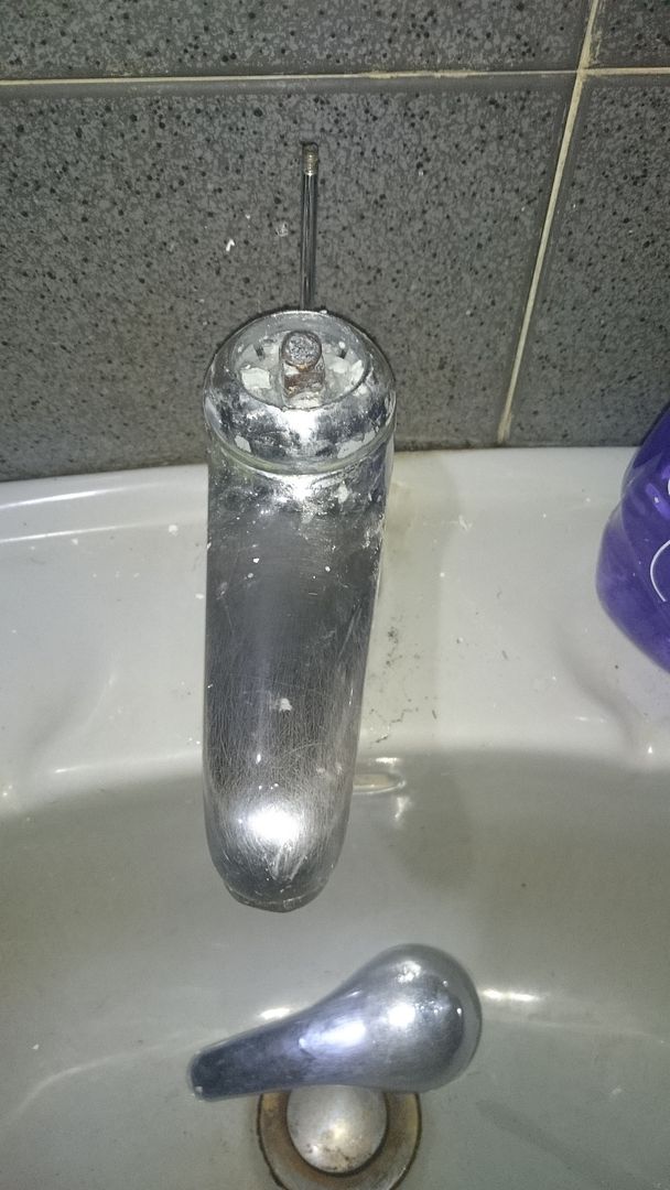

個洗手盆係嗰種掛牆,下便再加條柱遮醜0個種
話說手把斷左 (入便咬住陶瓷芯嗰部份),而家被人搞到用混合膠封住左,水都開唔到,之後佢拆哂佢的傑作,變返原本咁

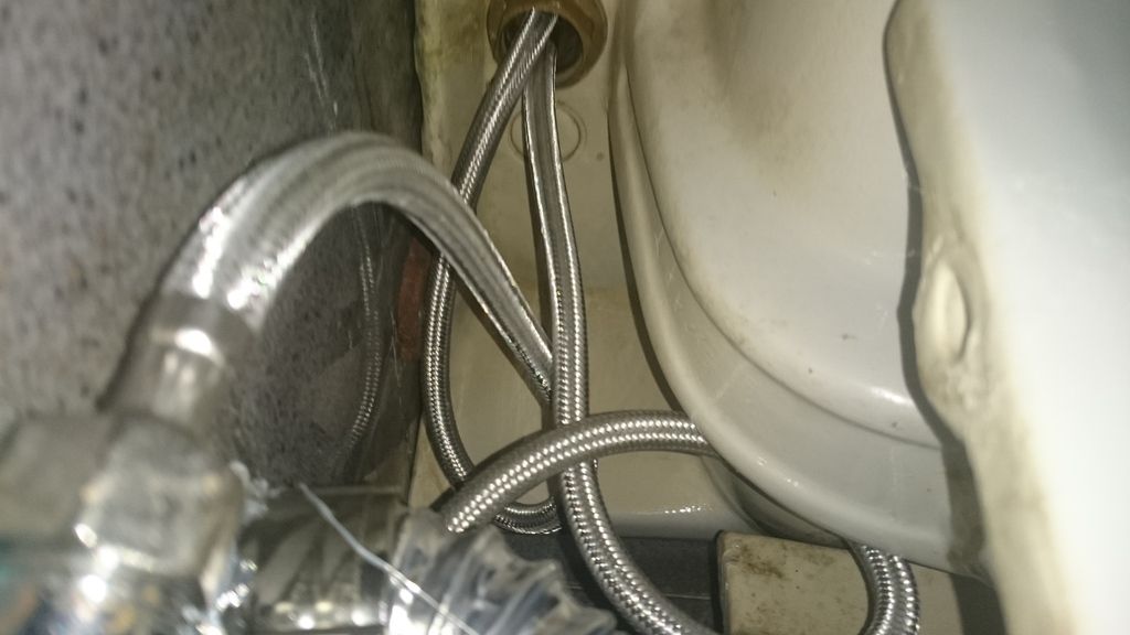

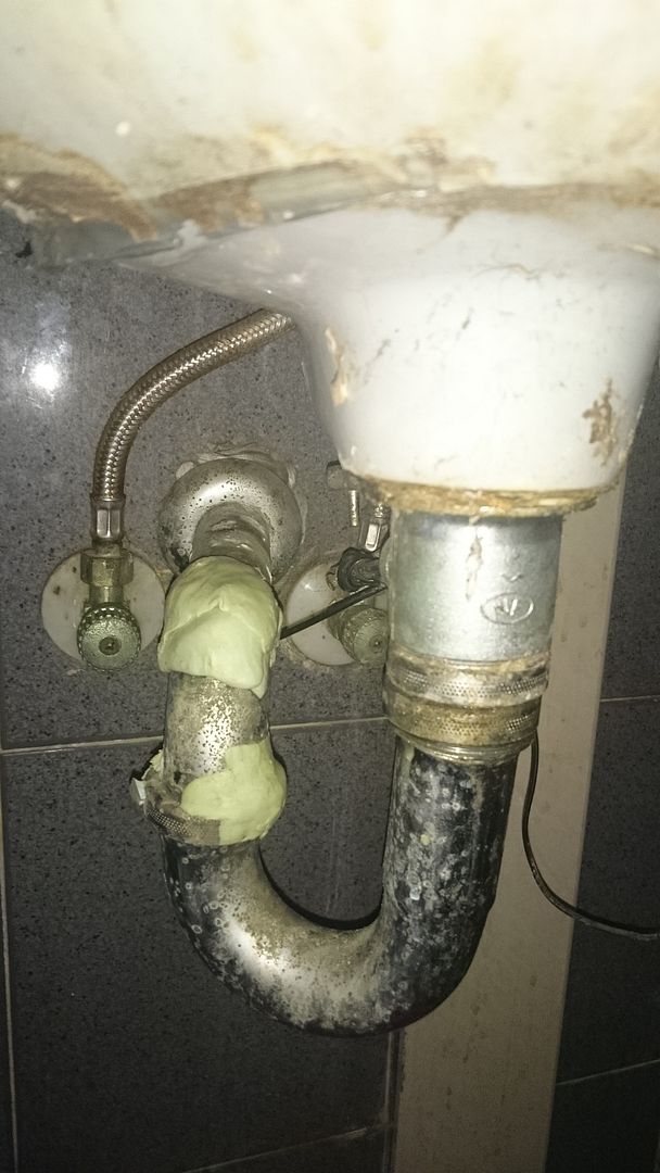

1. 曲尺制扭唔實,而家有點劃牙

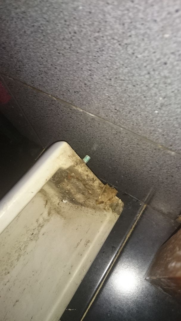

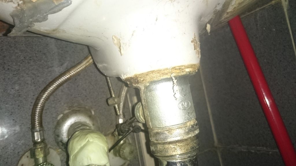

2. 氣隔千瘡百孔,全是混合膠,而家都唔知點扭開好,而且拆柱時移位,D 混合膠合失效,漏水中

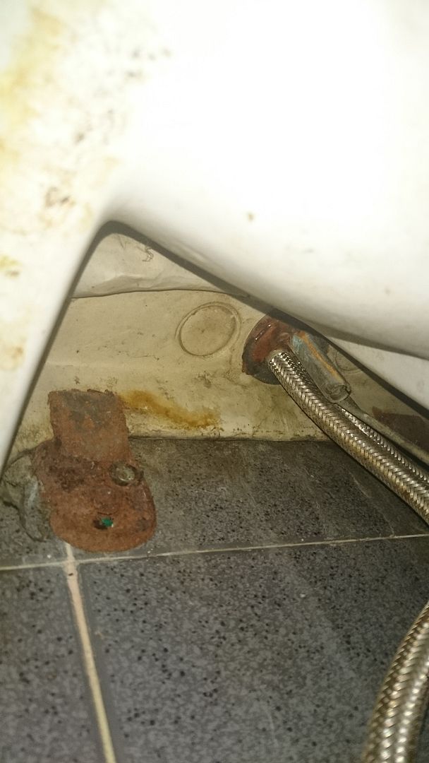

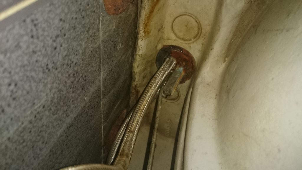

3. 佢用好以掛牆風扇嗰種鐵片掛住個洗手盆,生哂鏽
4. 去水位都花哂,而且係以前嗰種拉提式,而家好難配得返個支持拉提式的

生鏽的鐵架
唔拆盆應該拆不了
桐油灰渣
連接口位都被封了混合膠

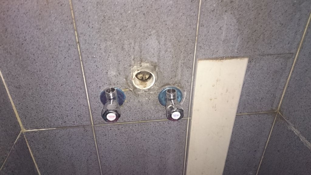

但第一部就要換曲尺制(角閥,9.8一隻,19.7一雙),
事關要閂大制,拿拿臨就換左佢
不過知佢有冇漏水
入牆喉太入(因為有瓷磚),結果曲尺制都唔可以扭咁入(雖然扭得入唔入同會唔會漏水冇必然關係)

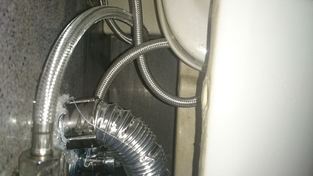

用鏍絲批同士巴拿鑿開D 混合膠,但都扭唔開,
但發覺成件野係鬆的,所以成舊野可以托出黎,
一反轉佢,D 污水全部由返條u 喉流返出黎,重有頭髮渣,好臭,條褲都中招,所以托出黎時,再記得放哂D 水先

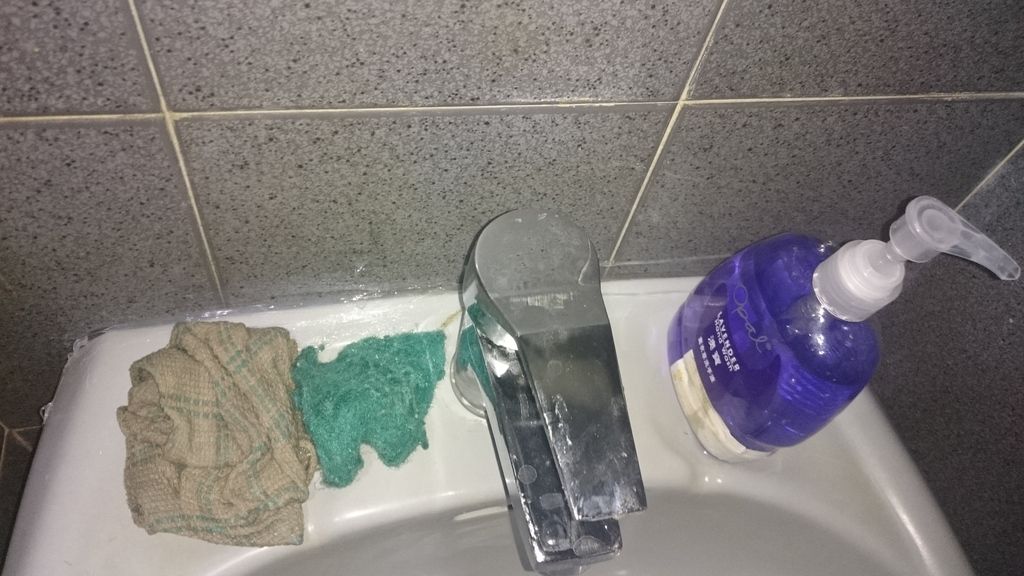

然後,就要拆哂上便既龍頭同去水
龍頭生前應該是類似這款
六角柱用闊口鉗就扭得開,但塊月亮型墊片就生哂鏽,唯有用暴力破壞

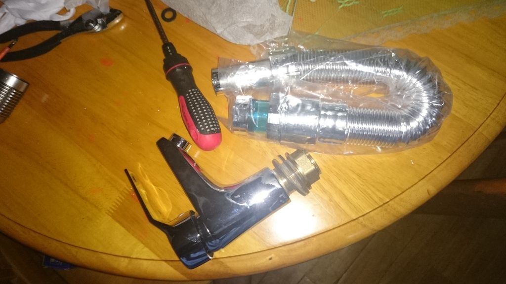

然後就係龍頭,
(全銅,連水管66)
跟佢個教學會出事的,事關兩條喉係穿唔過固定圈的,要將個龍頭裝好先好上管,但都因為冇喉鉗關係,盡量上實就算了。
咁就可以托返佢上架,將龍頭接上曲尺制,裝上膠圈,就可以扭實佢
原來新喉同舊喉接口 尺寸唔同,要買新龍頭要留意,可能要用舊喉,甚至要換埋曲尺制
