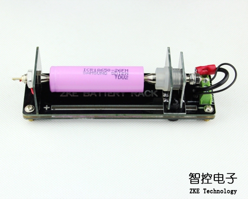

而你嗰粒17420,比充電器可以充嘅AAA電都仲要短,因此,你要充嘅話,應該要用上外置電池夾先可以充到啦。
