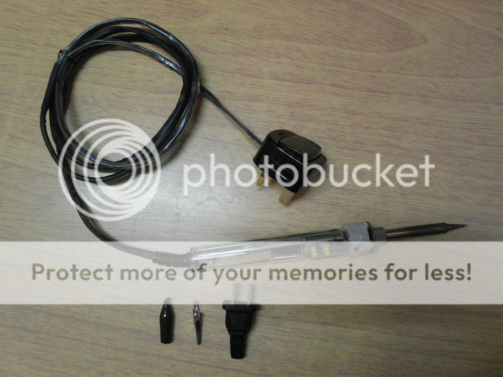

以下圖的黃花烙鐵為例,根據其使用習慣(笑),黃色線應是火線(L),對嗎?
一般不是兩腳的嗎?兩腳還分什麼ln?另外產品內部的話每一家都是自行亂配的吧?內部顏色還有規定的嗎?
大陸野無得講埋架, 佢個插頭可以掉轉插, 係L 或者N 線都分唔到

本來呢類單相回路的A型兩腳插頭都無乜分火、零線,但諗住過兩日要焊些電子嘢,決定扚起心肝幫支cheap雞上翻條地線,換回三腳插頭,故想順想分類埋火、零、地線出來!
無明確的答案,自己決定自己來!
是但啦,這類兩腳小電器,怕者判斷對與錯都不會有大鑊嘢,電狗死罷就,決定開工!

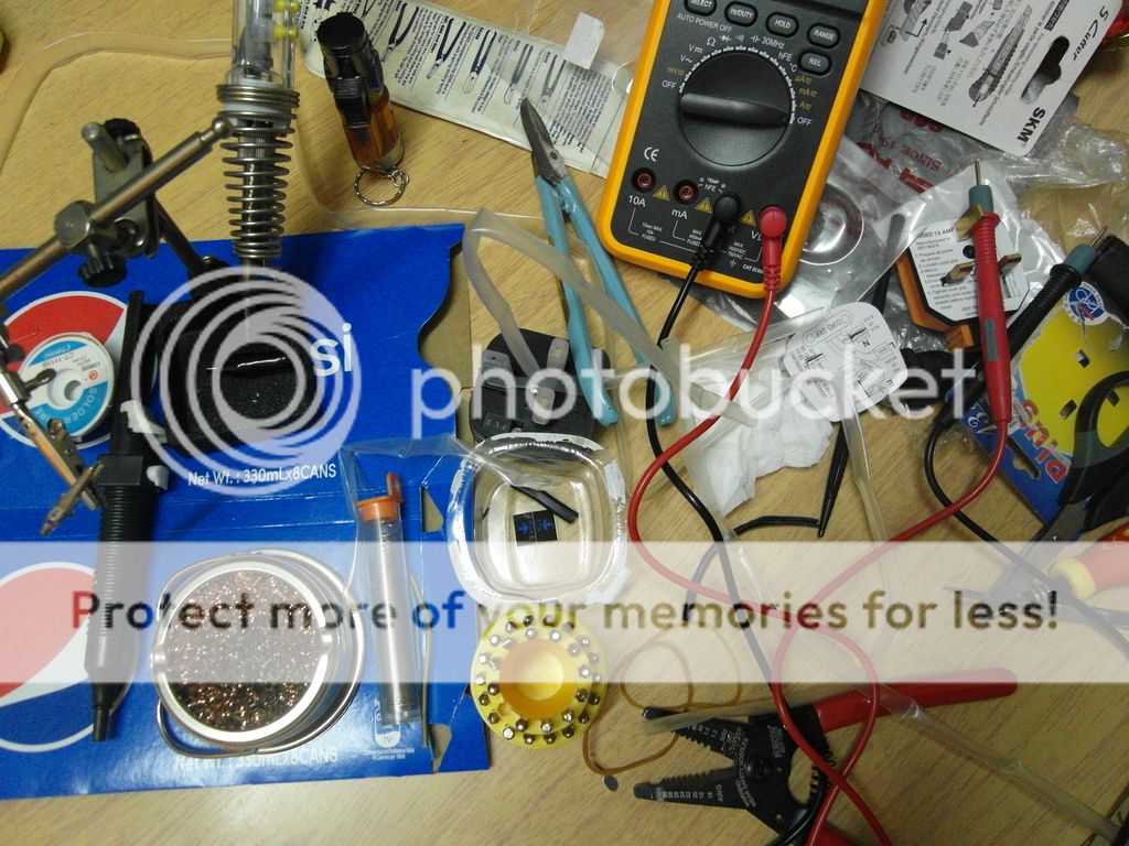

始終不同揾食的人可長擺出來,每次都要擸家罉出來,七國咁亂,做完又要清理回籠,煩!故此都怕搞濕星嘢!
求求其其搞掂佢,叫做好過乜都唔做!

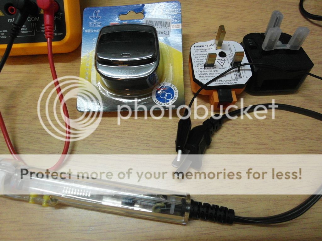

更換前先用萬用錶做個記錄,不用靜電夾的話,雞頭有約5、6V電壓及約0.5uA電流!上翻條正正經經的地線後,再測就有約0.01xxV電壓及0電流!
搞掂,收工!支cheap雞都係賣幾條嘢,反面隻三腳插頭都要兩條嘢,妹仔大過主人婆,哈!
兩芯線接英式頭,駁乜野去地(G)?
不如正正經經 去鴨記 買支三腳雞
都是幾十蚊
其實鴨記好多三腳雞條電線都係得兩條芯係冇地線㗎...
好像是把防靜電的夾改到地線上 ? 這樣如果焊接的東西帶靜電或一點電流,會不會導致RCCB跳擊 ?
