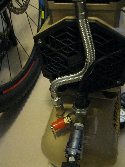

隻泵出咗問題,個氣壓顯示1.16Mpa唔識著泵,個壓力傳感器壞咗(去TB搵到個傳器¥50人仔及spec.,拆出嚟測試證實壞咗),我懷疑係高溫熱壞咗個傳感器,拎返去補錢換咗部有氣缸
個壓力感應隔咗個缸(有條線嗰個),溫度比直出低好多,噴完一壺水都唔熱 ,之前直出係辣手
有缸部機返來發現有少少漏電,隻手掂住出風口及泵體會有電,發現原來係來自壓力傳感器(直出泵冇呢個問題),再發現條網喉(內部係膠喉,剛好完全隔離唔通電)及四隻避震腳都係絕緣,導致缸體與泵體隔離唔通電,將網喉上下接膠喉位加銅線撓幾圈過電做ground解決咗唔再漏電
耗電呢隻又有成3.8A
仲有係冇咗半功率功能變咗OFF掣,去TB睇評論啲圖都發現有啲有、有啲冇,呢隻泵似乎有兩個版本
除咗剛泵完氣泵體會漏少少氣降低泵頭氣壓外,成個氣缸都唔會漏氣,0.68Mpa隔晚都有0.67Mpa,呢個算唔錯
