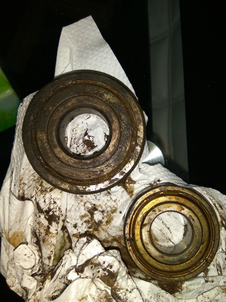

近日高轉速時, 嘈到樓下都聽到, 唔使問又係bearing 夠期,
家中有人暗喜有新機用, 但我却想延續十七歲既洗衣機嘅生命.
買咗bearing 一套, KOYO平D, SKF 貴一倍, 最後豪咗SKF
拆下的bearing, 當年代理換的, 都係用cheap 嘅

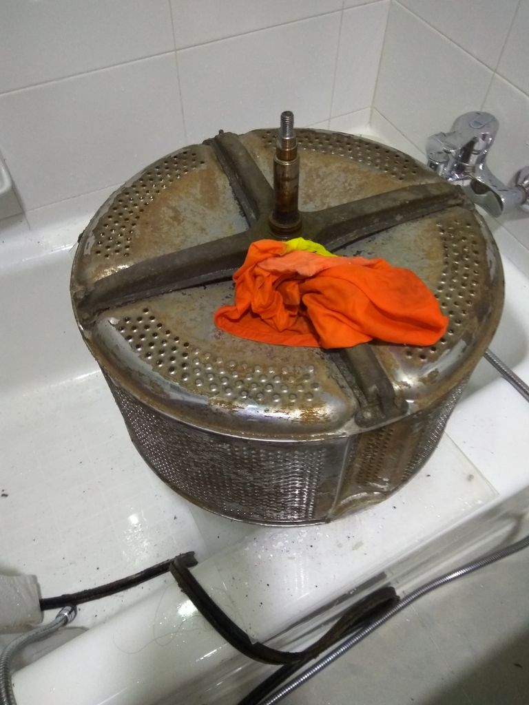

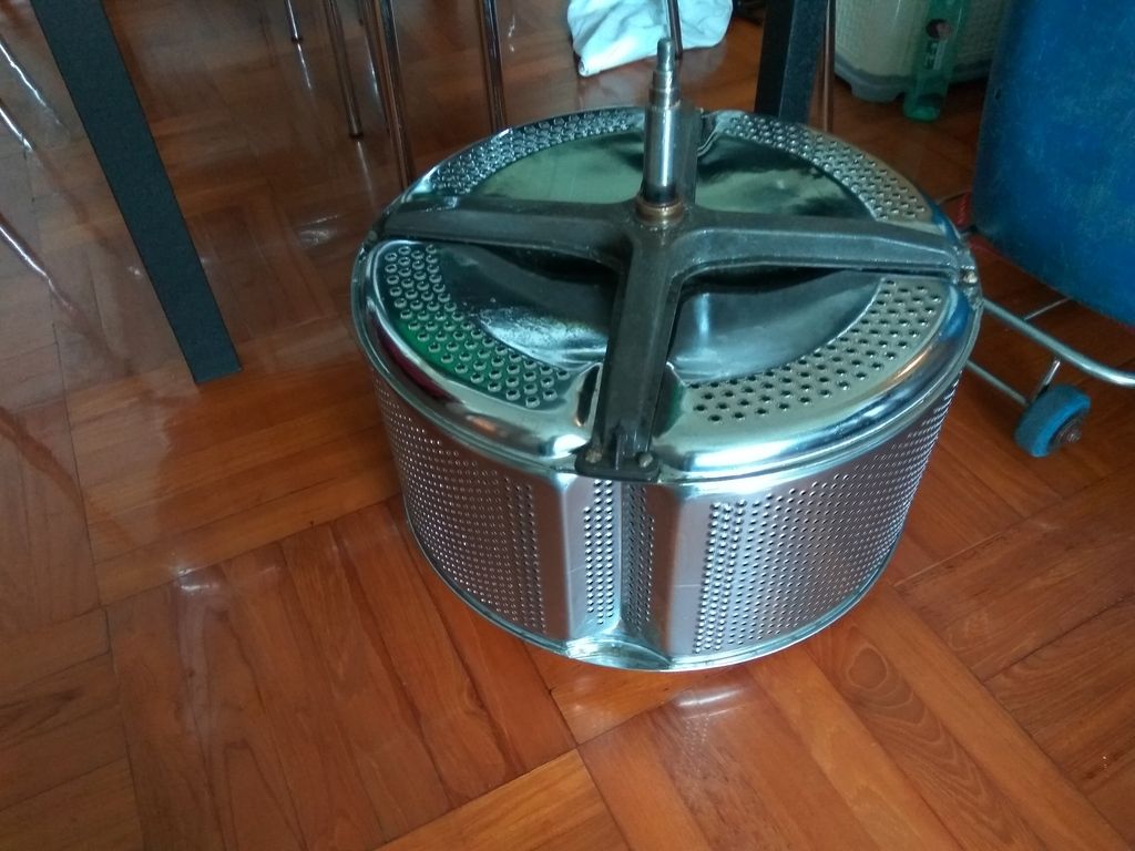

久唔久都會大洗嘅內胆, 不算太差
深層清潔後

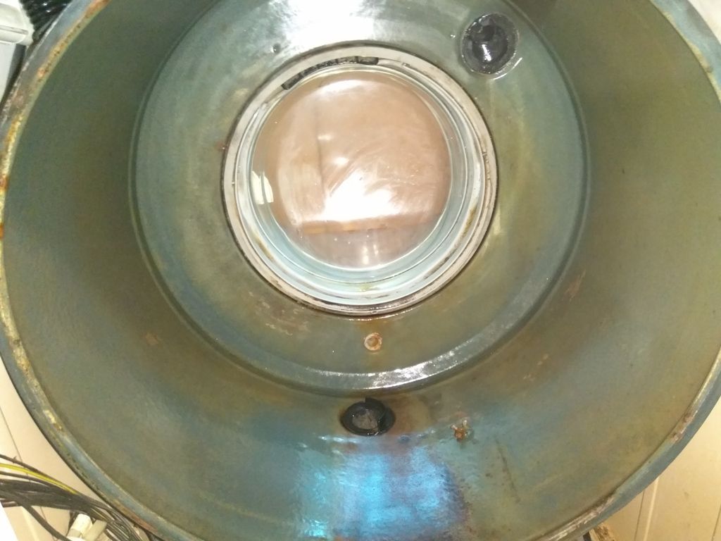

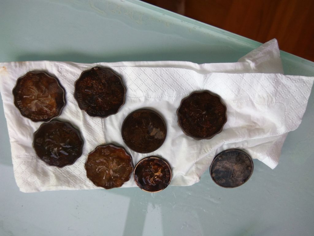

外桶就污穢到嚇死人, 一層厚厚滑潺潺的東西, 又臭又核突, 剷走再清潔後的樣子
在外桶內找到的coins

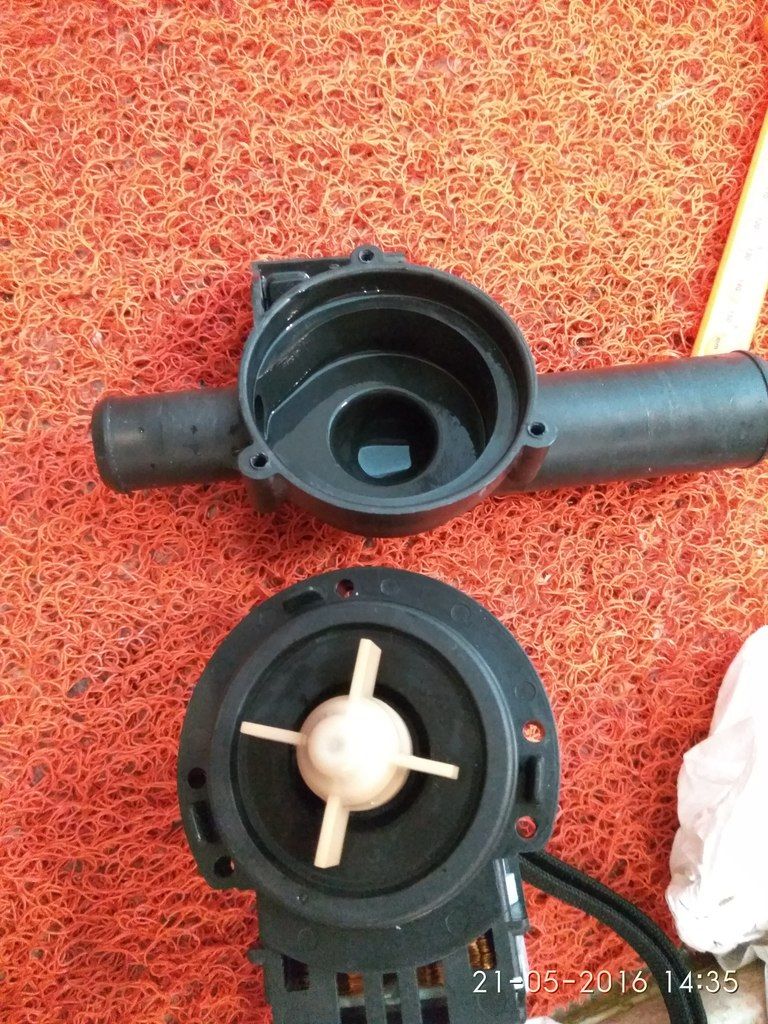

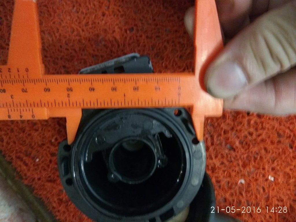

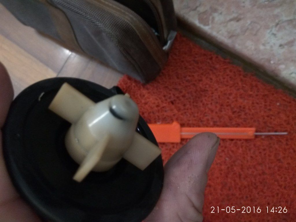

其實個排水泵都好嘈, 拆開檢查, 原來水葉有破損, 有虛位, 唔怪得咁嘈,
看來個泵都命不久矣, 度好size, 上網搵吓有冇得淘.
嵌番所有嘢用住先,

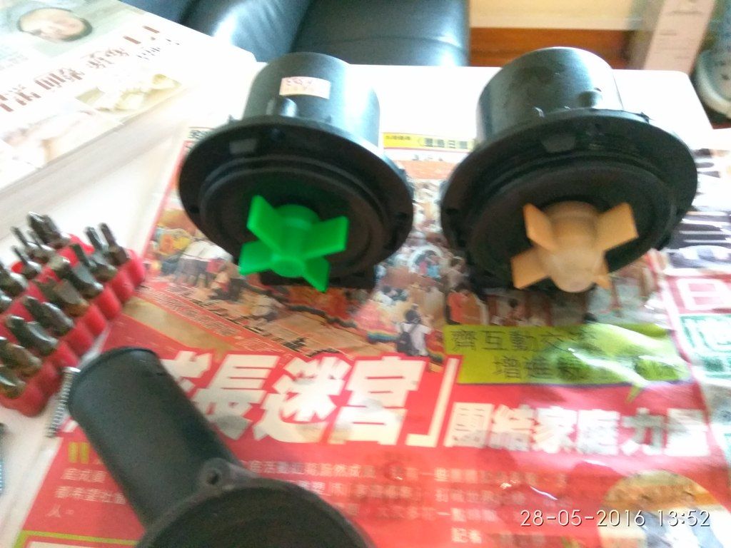

因為搵唔到成個合適嘅泵,惟有淘配件.
https://world.taobao.com/item/52 ... 997196601.46.jLipVL
貨到開工, 新舊水泵電機合照
本來想淨淘水葉(15蚊人仔)
https://world.taobao.com/item/42 ... 997196601.47.ISTDmt
但驚唔啱, 貨到後試一試, 原來是可用的, 下次醒嘞.
三扒兩撥就新泵組裝好, 上機測試,
弊, 個泵漏, 再拆,
今次試吓將水葉轉子裝落舊泵度上機試, 都漏.
rubber seal 又冇爛, 真係唔知點解會漏.
最後將水葉轉子裝返落新泵度, 在組嵌碰口位加咗條幼幼蛇膠至上實螺絲,
再上機試, 終於搞掂.

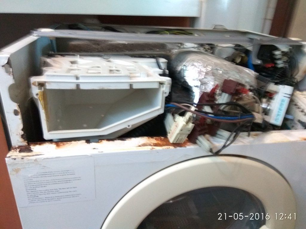

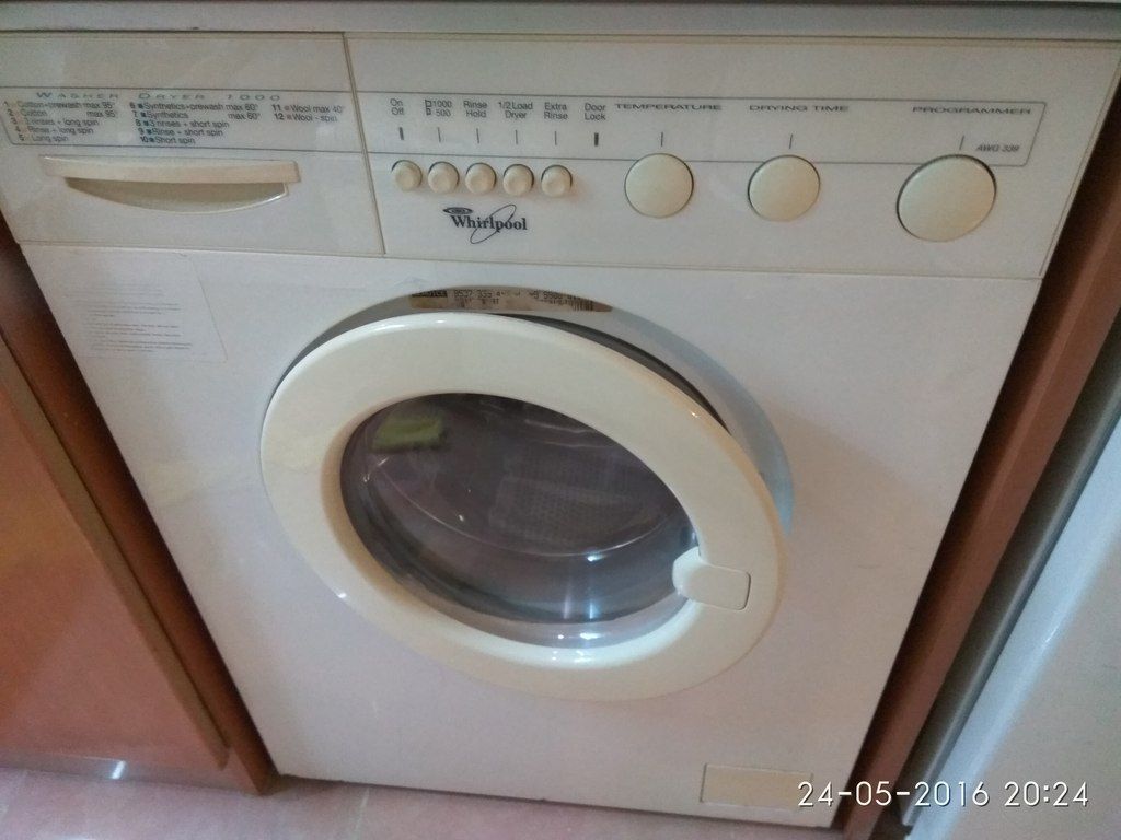

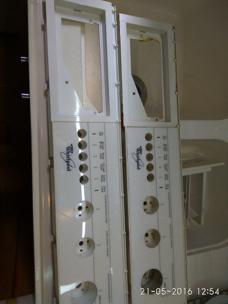

個外殼都執執佢, 去銹, 噴油, 換咗爛嘅手柄, 面板, 梘粉匣(全都是在別人棄置的同型號機拆下)
影返張整容後嘅靚相, 今次整完又唔知可以用到幾耐
深層清潔後
睇呢幅圖真係厲害  洗到新既一樣

我都係惠而浦呢隻 AWG339 但我係AWG339/2
我個泵都有些問題. 有時去唔到水.
TAOBAO又配唔到.
樓主, 請你幫眼望望. 你個泵係唔係咁既樣
同埋. 在TB, 想配個代用品. 請問 你個新泵係乜MODEL? <---- 剛剛睇到你條LINK. 但只係個葉. 想問個泵MODEL
仲有. 塊面板係邊度搵?
