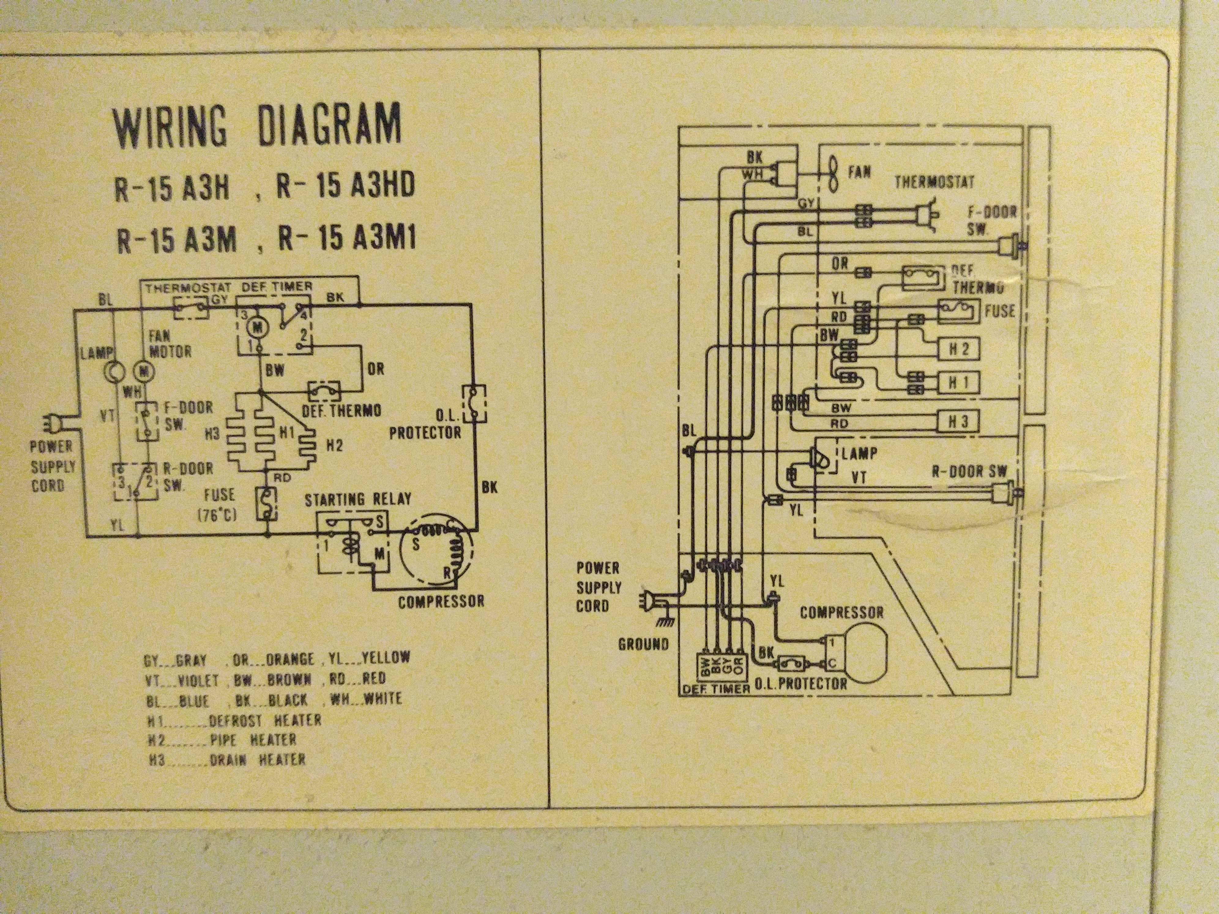

單風扇雪櫃,上格-10度,下格2x度,風扇轉,已溶雪....
本帖最後由 Joe_Black 於 2016-7-4 07:41 編輯
日立 20年雪櫃,單風扇
出問題時,拆開,上格冷排結晒冰,風扇刮到冰。
冷排溶雪,再開,上格-10度,下格2x度,可能有其他位未溶
風扇有轉,但下格出風位就係無乜冷風出...
應該從何著手...?
已知:
-門制正常。上下門都關了風扇才著
-燈正常
-上格 thermostat 順時針擰,(按著門制),風扇著,壓縮機著;逆時針擰到某個位,風扇停,壓縮機停
未check:
-76度 thermo fuse
-defrost thermo
-除霜定時器(有鐵皮包住,有點難拆)
-heater 3 組
-Overload protector (壓縮機著,應該無壞啩)

拆開上格後,用風筒吹過右方一個方型筒,約3*3cm,知下格燈兩側有兩個出風小孔,約一毫對大。
6樓張圖,右下角發泡膠位,就係通風去下格。

    全拆, 看到 H1/2/3 單獨上電, 鉗子表個別測電流, 看看正常不
斷電, 通排水管, 再澆水, 看看有沒有塞住
本帖最後由 Joe_Black 於 2016-7-4 22:35 編輯
今晚打開上格的板,甩咗3組 紅/啡 線,應該係接3組heater的。
3 組heater 分別度到 10.7Kohm, 1Kohm, 750 ohm.
睇嚟應該有組瓜咗,仲係 defrost 果組 (下圖紅圈)。剩番 pipe heater 同 drain heater 正常。
用風筒吹上下格之間的雪,溶到聽到流水聲。
個集水兜無螺絲固定,放喺壓縮機上面。日子有功,d 膠又脆又碎。溶到一地水。
未check 個除霜定時器。好似要瞓低個雪櫃先甩到個鐵罩d螺絲...
紅圈個組 Z 形 heater,好似配返都有困難。同埋唔知點解佢又條黑色嘢經雪櫃頂出返去。

可能最快最簡單係整隻 12V 電子牛,接在雪櫃後風扇電源綫,引條 12V 入嚟,裝隻 4cm風扇強行打d風去下格。

    咩型號?除霜器應該唔使訓底拆
本帖最後由 Joe_Black 於 2016-7-5 08:49 編輯
回覆 9# 活力寶蹄
線路圖有寫,R15A3 乜...
個鐵罩2口螺絲向下收,近雪櫃尾,一口在內向下收。落手有難道。
