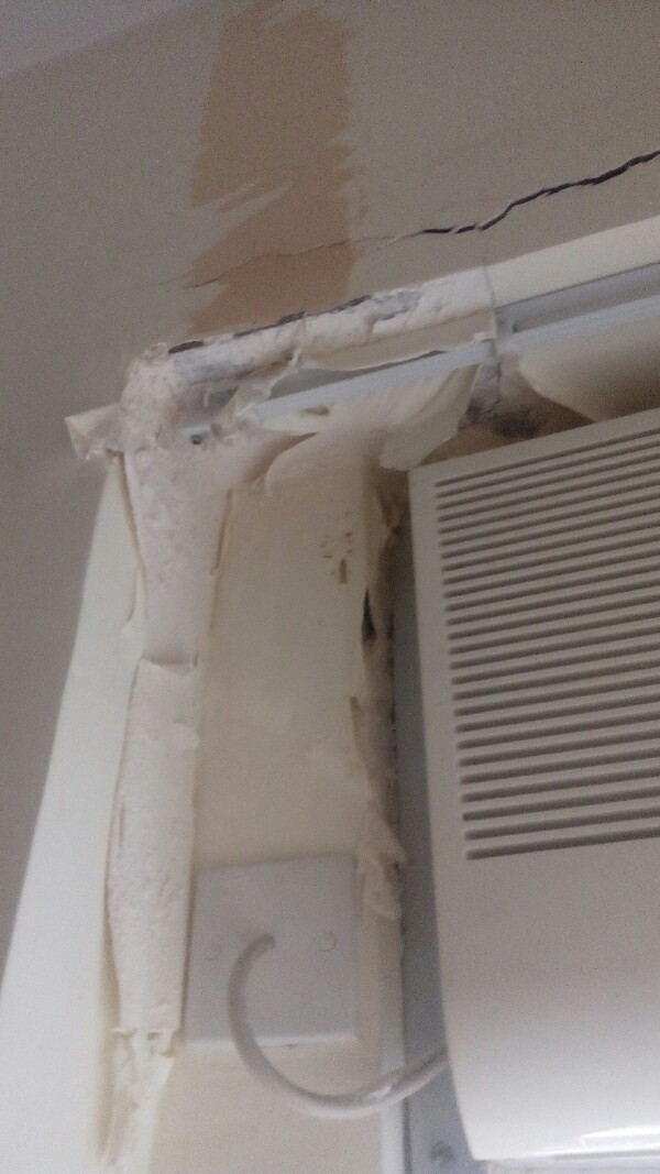

請問咁多位大大,如果咁樣有咩方法自己可以點整?果比人整要幾錢左右
紅雲 發表於 2016-7-15 22:38
 呢啲要鑿開佢 睇睇入面爆咗幾多
應該唔係表面爆 入面石屎都爆埋
可能要大面積鑿完 做埋防繡 再補返先得
呢啲要搵專業人土做 唔可以自已 DIY
似係滲水,鋼筋生銹迫爆石屎,好難DIY,批灰都冇乜用,好快繼續爆,如樓上師兄所講,要鑿開睇吓乜環境。
 呢啲要鑿開佢 睇睇入面爆咗幾多
應該唔係表面爆 入面石屎都爆埋
可能要大面積鑿完 做埋防繡  ...

taiman52 發表於 2016-7-15 23:41
差唔多一個月前 呢度有人開 post 講 佢都有呢個問題 都係搵人返黎整 好似幾千蚊
即係話係外牆漏水入黎令到d鋼筋生銹?
差唔多一個月前 呢度有人開 post 講 佢都有呢個問題 都係搵人返黎整 好似幾千蚊 ...
別問我是誰 發表於 2016-7-15 23:44
我又系想批盪DIY ,不過吾敢.甘地磚更加吾敢啦
考慮緊無馮地板自己泥
即係話係外牆漏水入黎令到d鋼筋生銹?
紅雲 發表於 2016-7-15 23:52
唔一定漏水 就好似以前啲鹹水樓咁 都有呢個情況
暴曬既環境 都會有呢啲情況

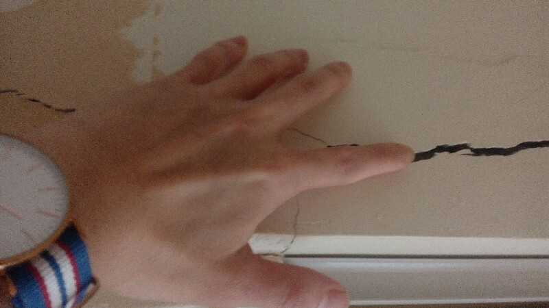

啲相喺咪同一個窗?拎塊鏡照吓外牆有冇裂縫,有的話盡快搵專業人仕搞,個窗孭住冷氣機好危險
