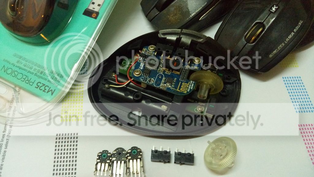

有幾只滑鼠分別出了點問題而掟埋一邊,現籮柚痕試圖去搞搞佢。
網上刮料得知有叫它做「編碼器」,或叫做Hollow Shaft Encoder。除了高度不同外,網上有人說有不同規格關係於不同的「精準度與手感」。
想請教應以什麼標準去購買?圖中紅圈內這組零件叫什麼名字?在那裡齊貨多型號有出售?先謝過!

款真係好多.. 首先要知道你個滑鼠o個款o既高度.. 如果你唔知而你隻滑鼠又係大廠名牌o野, 可以試下直接問賣家, 睇下佢可唔可以答到你~
有國產, 日本, 台灣.. 真係好視乎你要邊隻

上淘寶 找 "果殼電競"
鼠標編碼器 ( 應係 滑輪不動 或者 滑幾下 先動一下 都是換這個)
和店主講 你隻鼠 什麼形號 等他幫你找
我隻羅技 成十年  (MX518) 都是找他買零件 自行修理

睇下粒零件背面有否刻有一些字之類? 這有可能是它的型號的!
買了些編碼器及微動開關,給其中兩隻滑鼠更換了編碼器,搞掂!上焊前先試一試,選擇了刻感度較強的編碼器,scrolling時的手感較強一點,比較爽一點!
另用火酒按擦清潔一下原本的微動開關,都能回復正常工作,不用再多花時間去更換。額外多買的兩只Cherry微動開關就省回,掟埋一邊作spare用。
