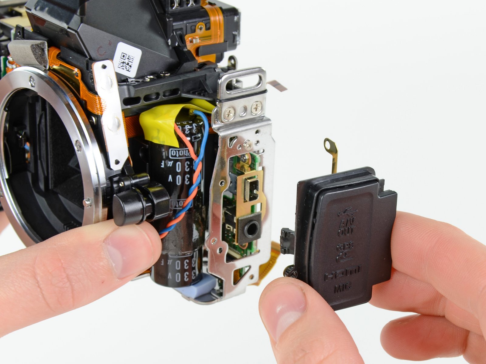

某此吊環是咁的
https://d3nevzfk7ii3be.cloudfront.net/igi/aHDQGbsL3dwJVVLD.huge
本帖最後由 hon829 於 2016-12-6 21:23 編輯
D700 參考式樣: 由裏面拆

為什麽要拆下來,拆了後相機會有個窿。

個扣隔離個橡膠"衾"(用來"衾"著前面兩個插頭)斷咗(藍色箭咀),想換番個新橡膠"衾",但係要拆下個扣先至裝到個"衾"。

個扣隔離個橡膠"衾"(用來"衾"著前面兩個插頭)斷咗(藍色箭咀),想換番個新橡膠"衾",但係要拆下 ...
hktravel 發表於 2016-12-7 09:57
拆走三角形繩扣唔可以?
回覆 9# edgeyim
橡膠蓋連著的圈係置於相機機身與"耳仔"扣之間,所以必須要將扣拆下才可裝回橡膠蓋。
