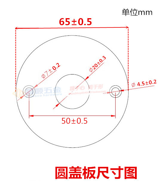

還有 圓形天花司令箱 螺絲孔距係有標準  2 吋 或 50mm

已買類似上圖第三幅的膠箱, 中間可以界開小方塊比線穿越. 係釘明線, 要有個箱, 箱有2個螺絲孔同2個斜孔, 距離50mm.
