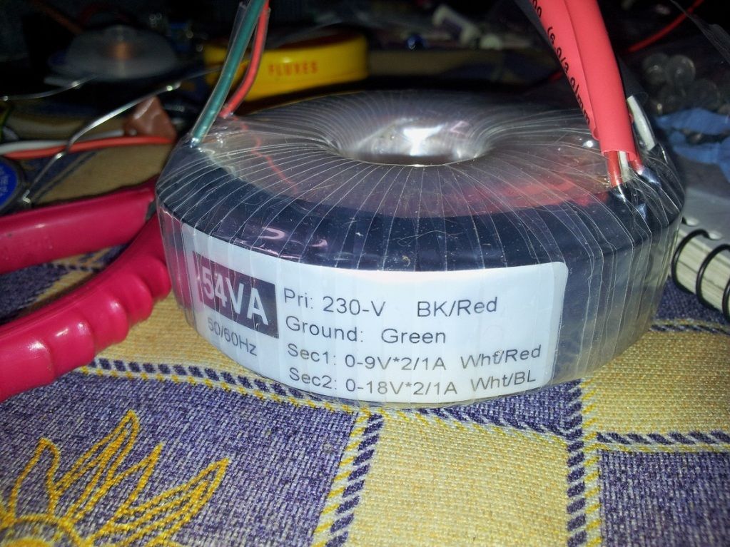

其實係我想要的火牛,點知係有WOWO聲
火牛有聲,主要係牛心有斷層,絕緣做得不好.....
結個係返廠,問佢有無D係無聲架再貴我都買,
最後廠回答:有無接地,有無相互干擾....

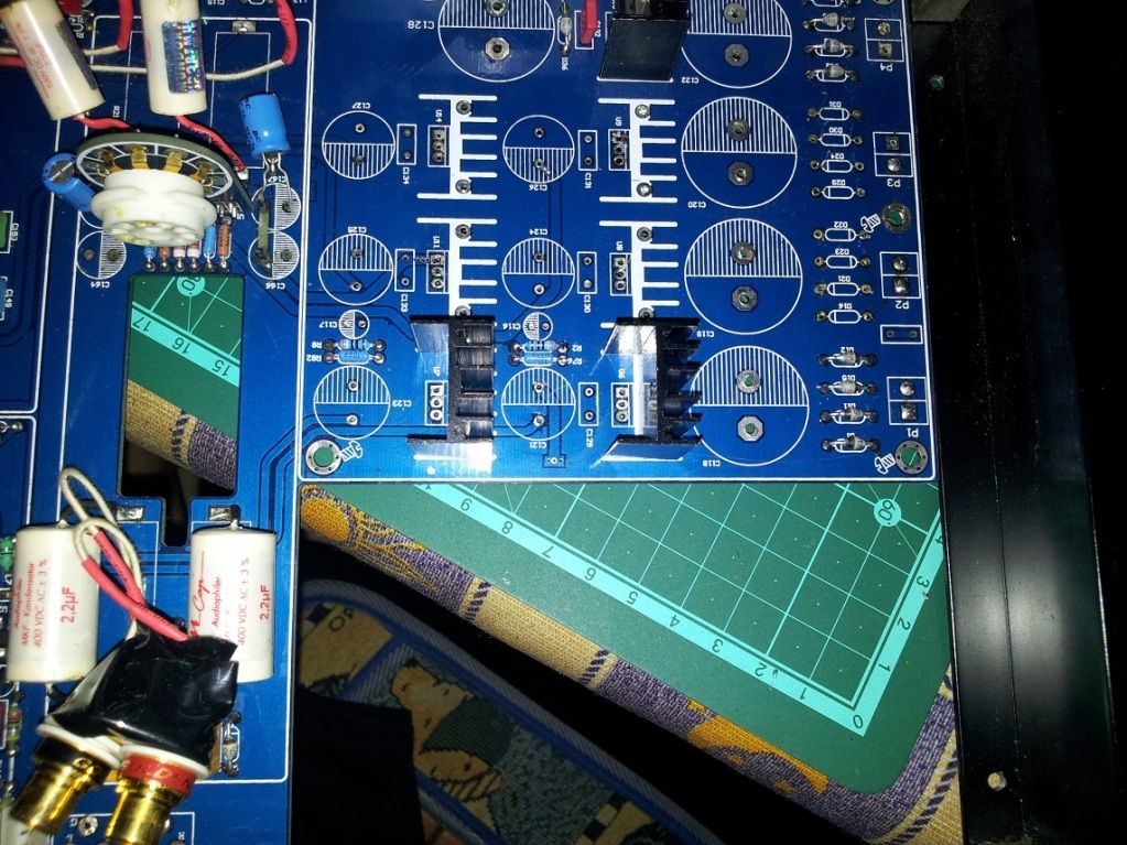

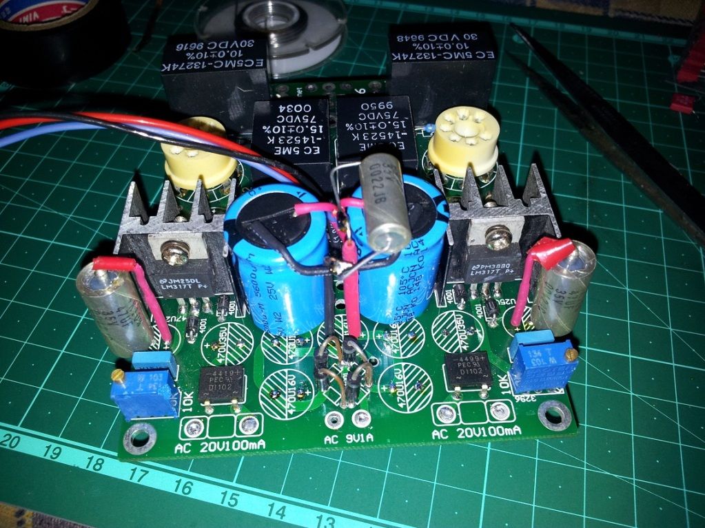

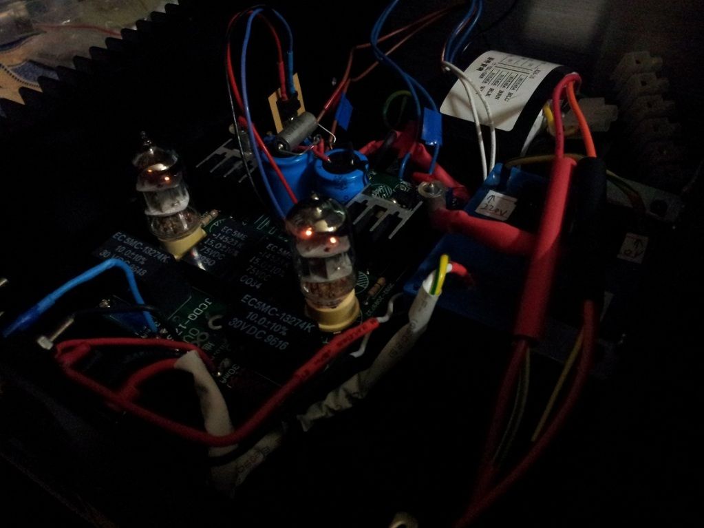

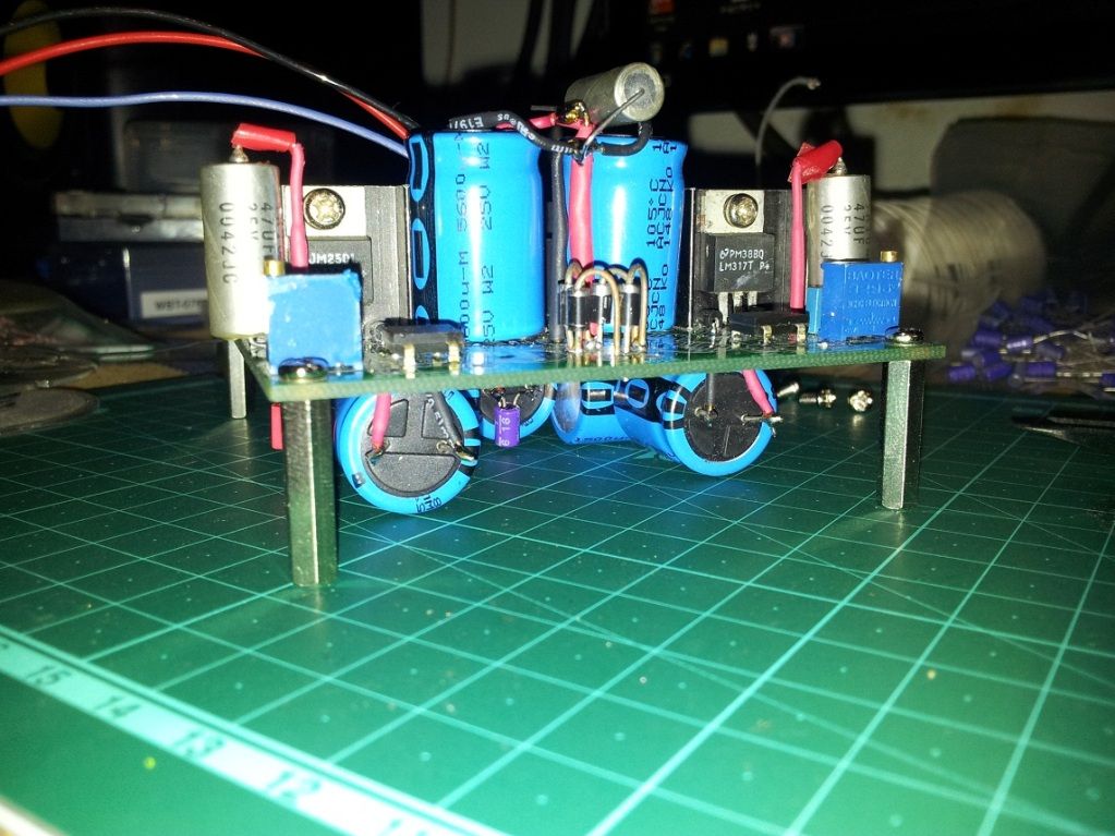

主角係30蚊的(電子管校音雙路穩壓電源板)
開工前折折折........

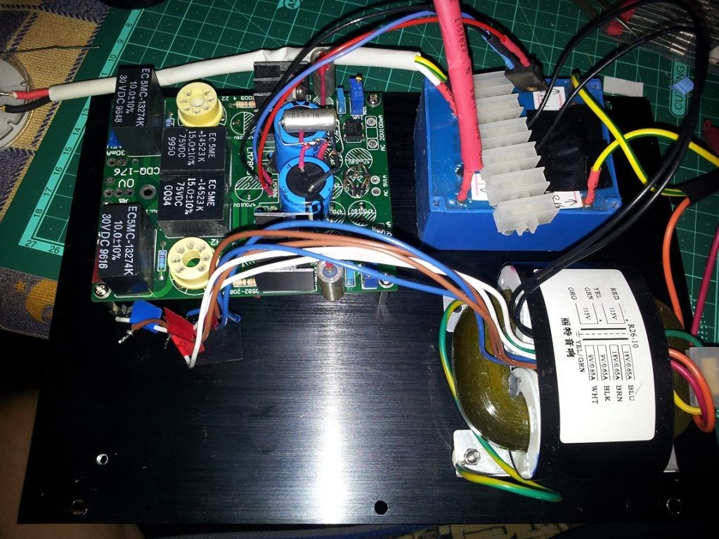

比電試下佢,他下佢D輸出,較好要輸出電壓
對應返我部DAC要的電壓
我是給正+負-24V DC輸出
電流 看他的整流橋 是200MA的 最係膽整流
本身部DAC要用 約100MA
另一組是正+負-24V
另一組是由穩壓7812/7912去比電OPAMP的

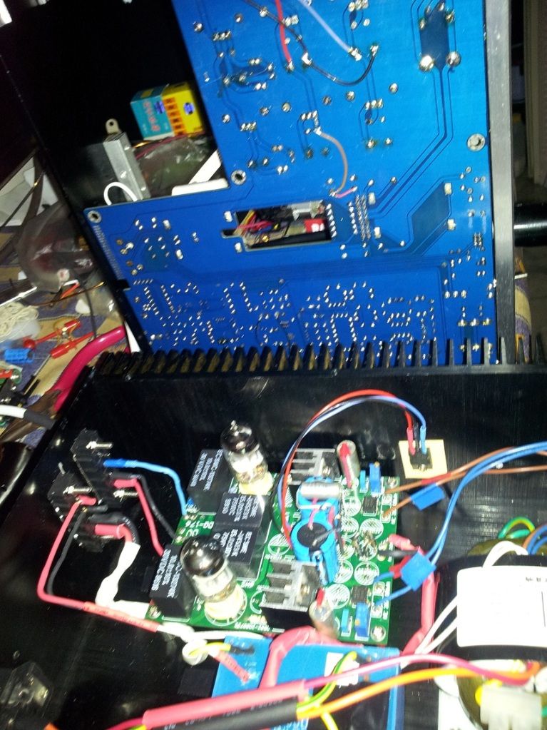

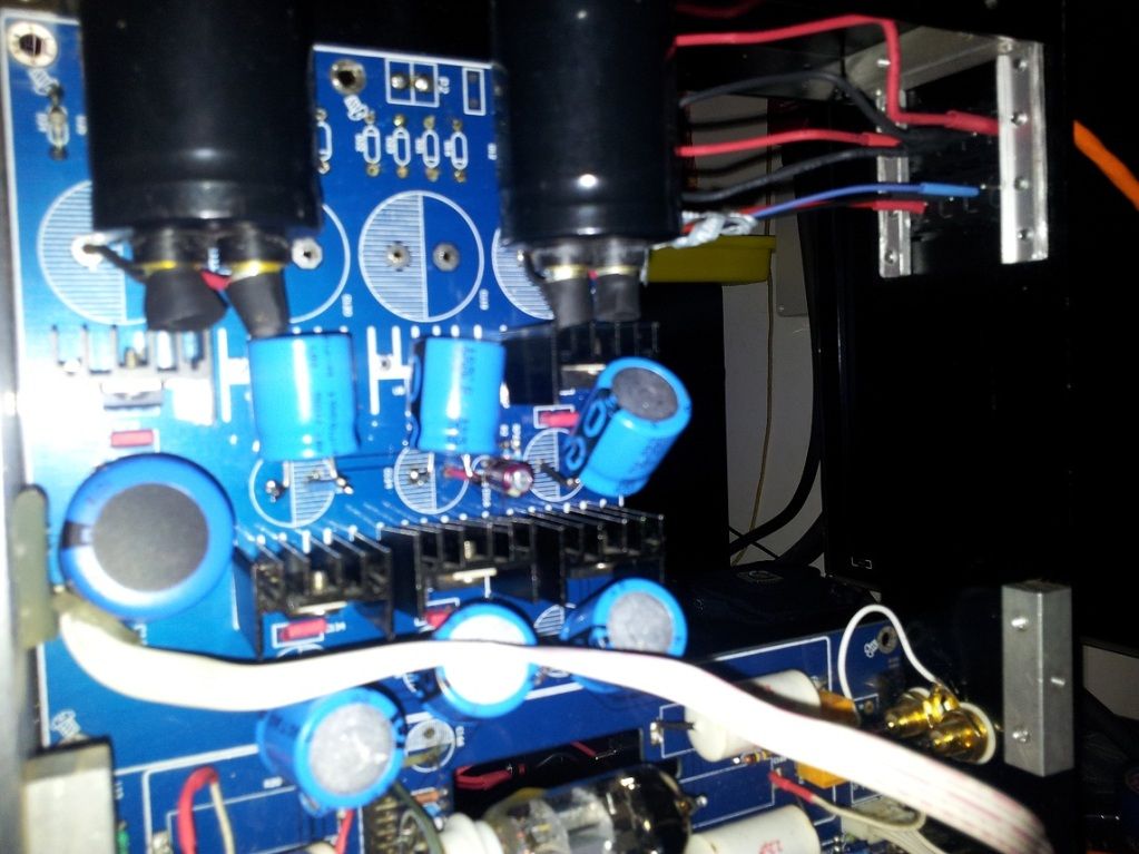

接好所有電,開機...........沒煙花
聲音 矇......人聲好有膽聲,高音好柔和,

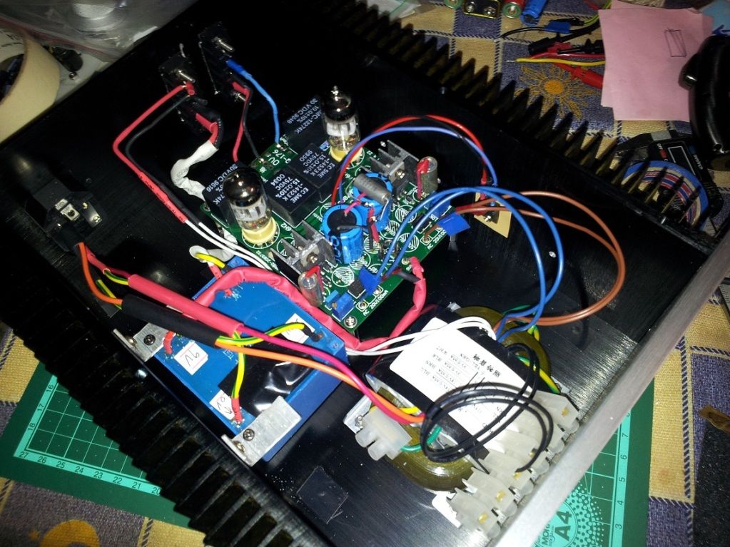

蔡琴的青蛙不知跑到那裏去...

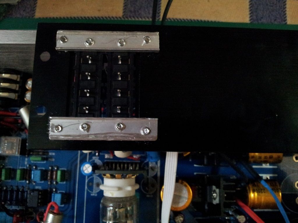

分離式供電
箱是舊的,大佐小小

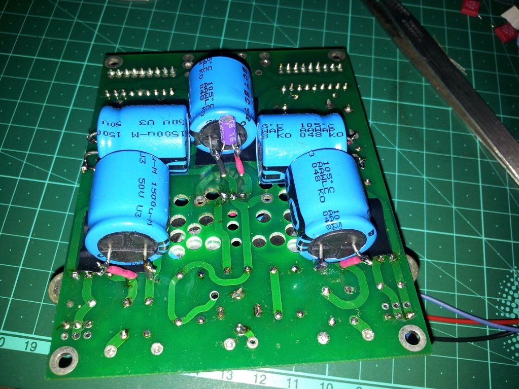

順手換電容和分開支7806因為好熱

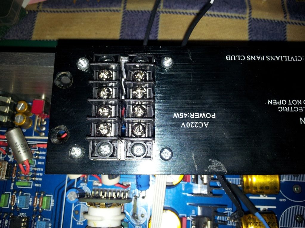

新入伙接好線,試下先,OK沒煙花

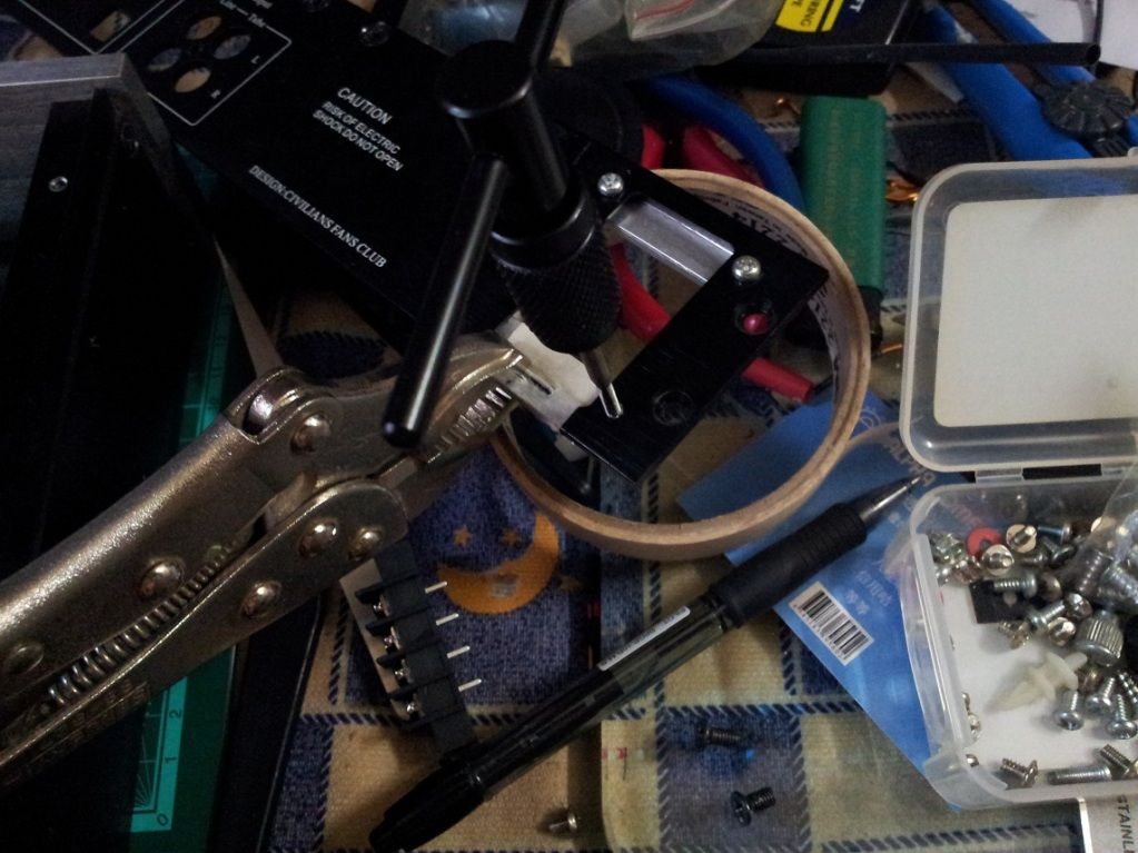

這個是最失敗的做法,我不是說金工失敗
我是說用這些接線針玉,音嚮是不能是是但但
咁選用非音嚮用的導電體

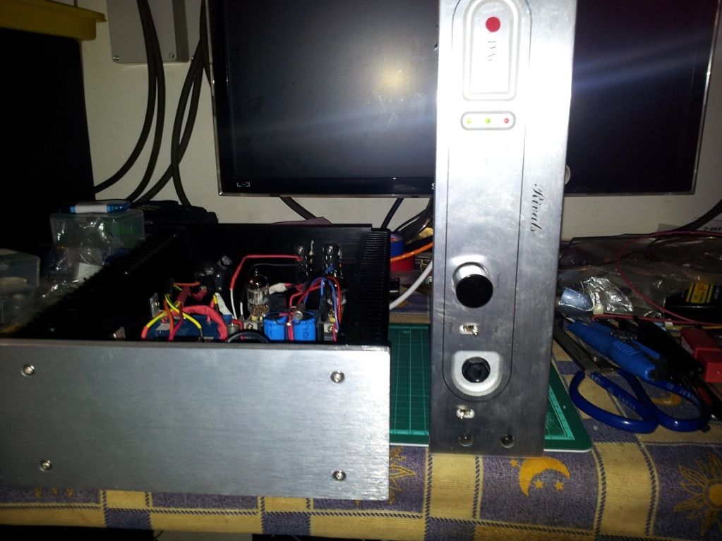

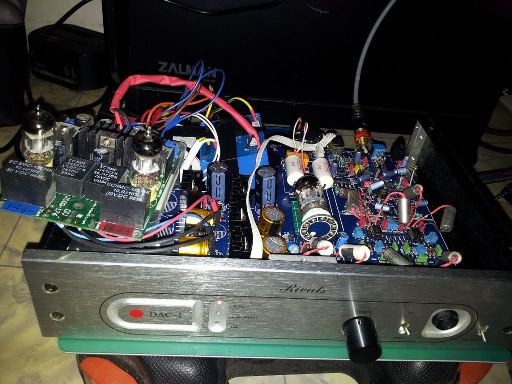

MOD供電完成
聲音:可以令到OPAMP得到強化
人聲:膽味加強
點解講咁小?
因為聲音是要調試出來的,每個人對聲音都是不同的
各位師兄在看這段MOD供電時
我就用這由供電的試驗機轉去一部本是拿來PK的身上
我現在換了60%零件,正在老化電容和零件
