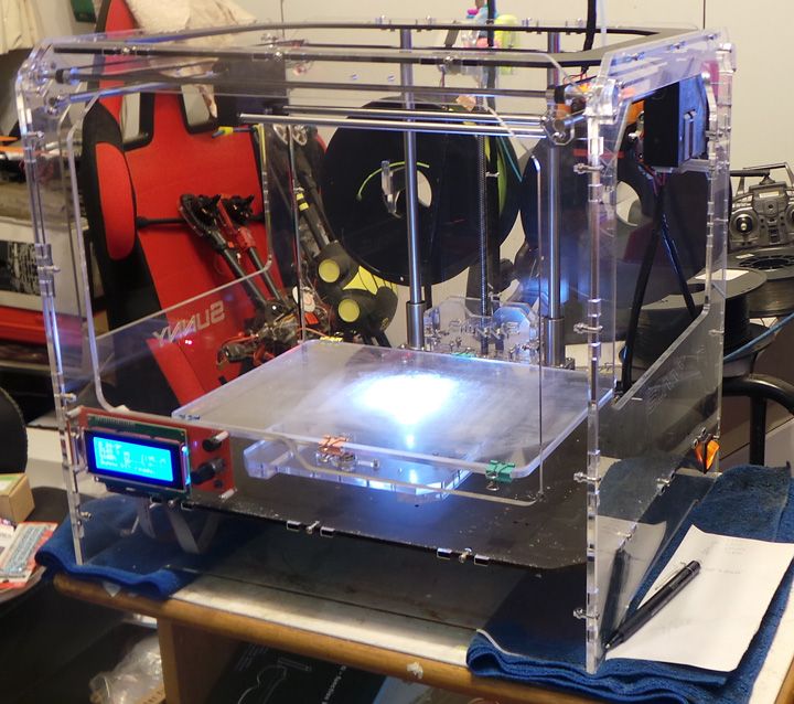

[製成品] 砌左部雜排軍,效果都吾錯,和大家分享一下
本帖最後由 logitech888 於 2014-11-11 03:22 編輯
小弟是新手一名, 玩左3D打印机半年左右, 平時都幾中意DIY一下, 響哩樹跟D師兄偷左好耐師.
想將D成果分享一下. 部机砌左仟零蚊. 都幾化算. 結構大部份都係東抄西揍.
正一雜排軍, 結構行X,y,軸,Z軸上下升降, 供料採用Delta機遠程送料, 噴頭用J Head.
機身尺寸 (W465xD365xH435mm) 可打印尺寸(W300xD200xH200mm).
{其實我係想打件幾大0既野先至砌哩部機}
部機主要外殼用亞加力膠, XY軸Carriage用PLA噴出黎. D圖係自己亂畫的.
先上幅圖先
