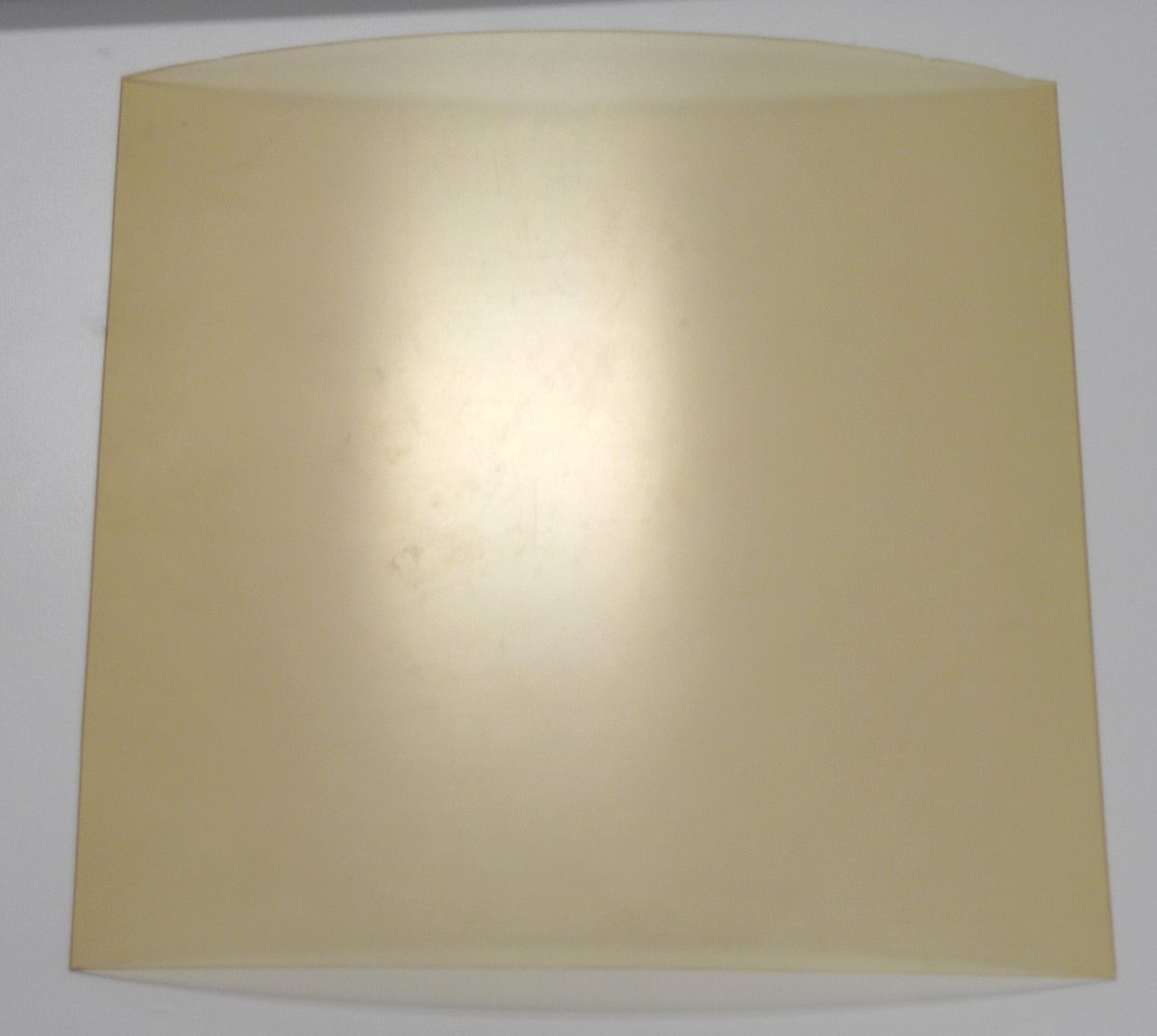

一邊光面
2017-4-10 20:02
一邊啞面,我試緊0.25mm啞面
2017-4-10 20:03

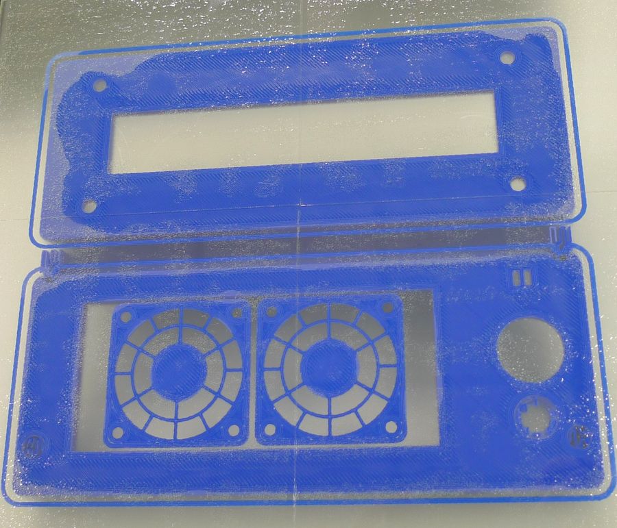

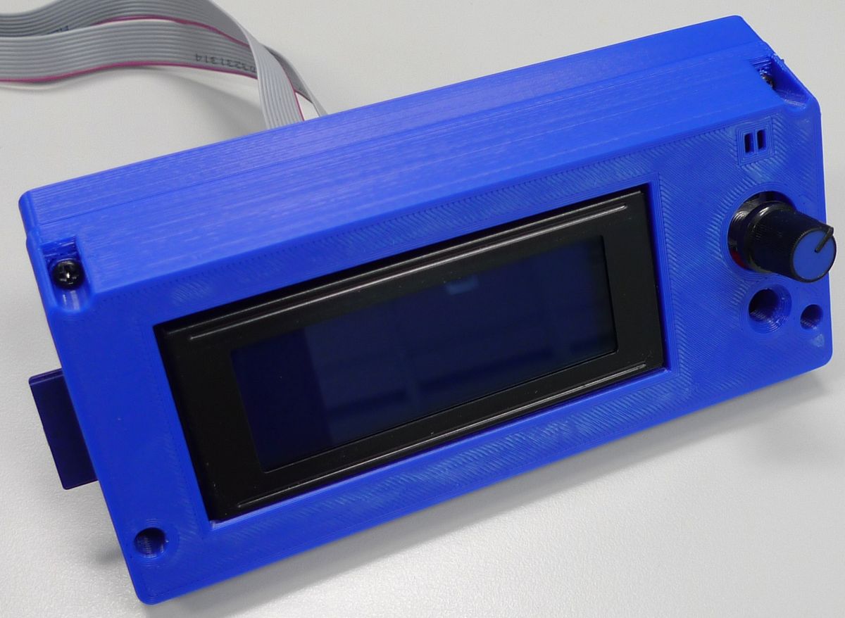

打印這些ABS,熱床95度,沒有翹邊

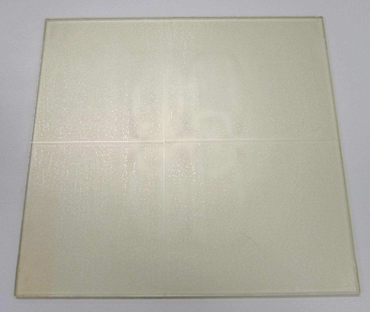

2017-4-14 17:44

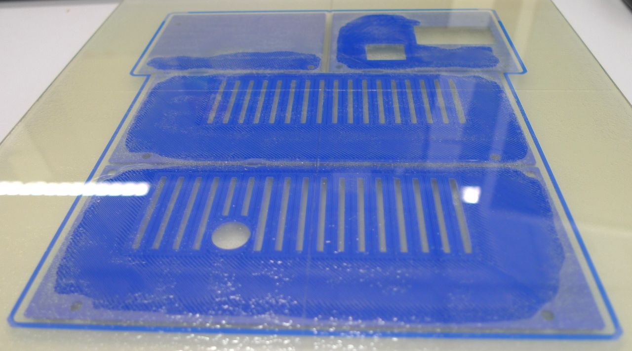

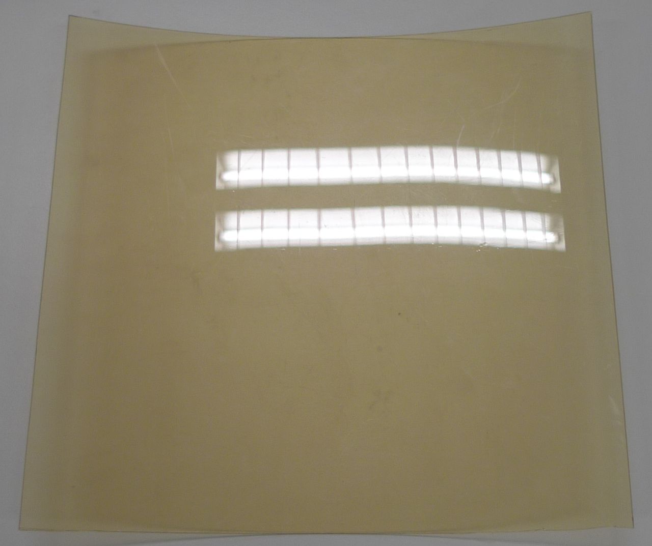

玻璃冷卻到室溫後,部份底部已經分離
2017-4-14 17:46

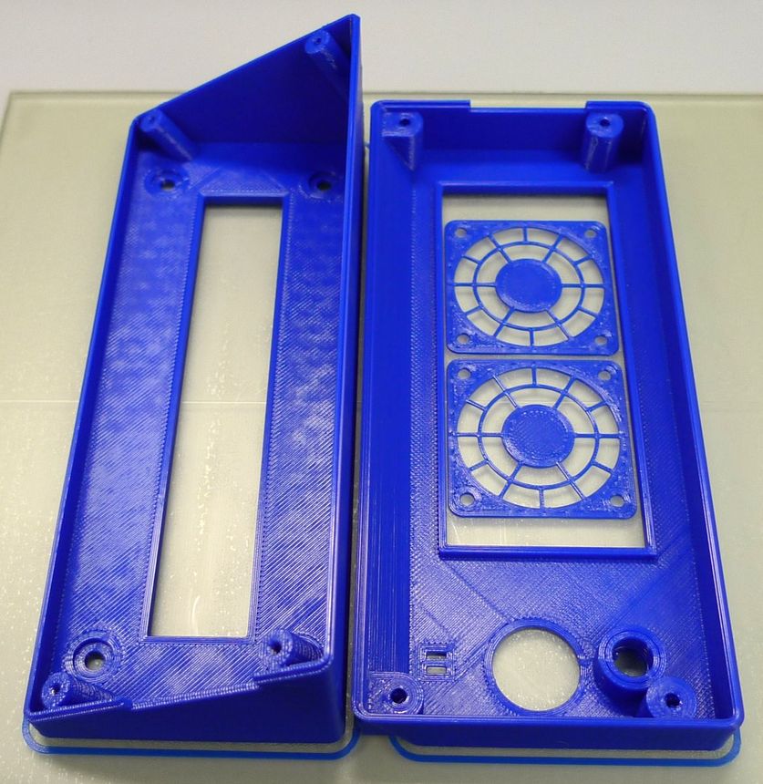

半成品
2017-4-14 17:46

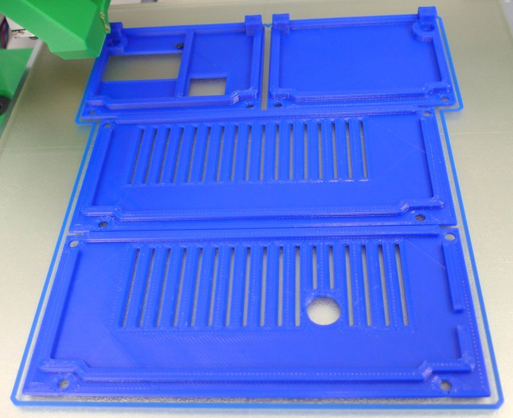

再印大啲
2017-4-18 10:41
冷卻後
2017-4-18 10:41

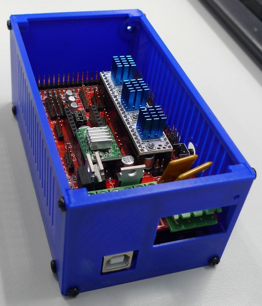

成品沒有翹邊

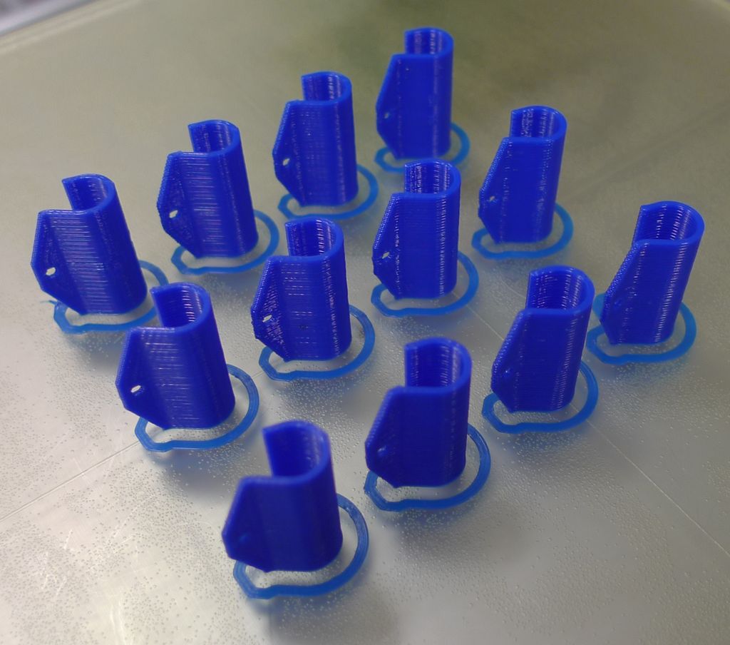

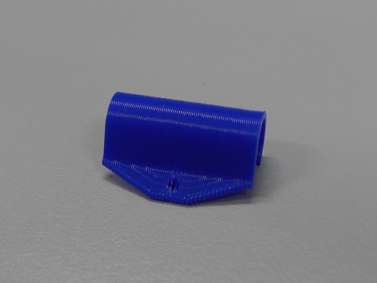

打印薄片狀物件
2017-4-20 20:18
兩層厚(0.8mm),沒有甩底
2017-4-20 20:16
