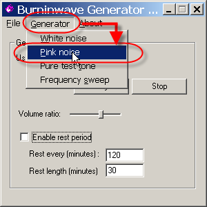

按下工具列的 Generator 然後選擇 Pink Noise(如下圖)

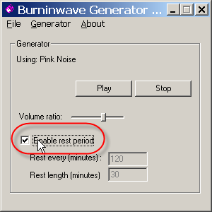

然後勾選 Enable rest period(如圖)

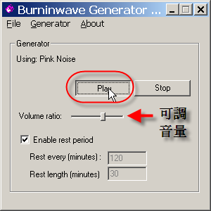

你可以在 Volume ratio 處調整音量(如圖)
建議音量大小只要到你帶著耳機時覺得不會太大聲的時候
再稍微調小一點點即可
會這麼建議的原因是因為有些玩家發現如果 Burn 耳機的時候聲音太聲
反而會把耳機弄壞
所以我會建議大家不要弄那麼大聲
他提供四種輸出:粉紅噪音、白色噪音、單音、以及頻段掃描
粉紅噪音和白色噪音剛剛已經介紹過
單音則是持續發出一定自訂頻率的聲音(如:700 Hz)
頻段掃描則是持續從 20Hz 掃到一個自訂的頻率
然後在這兩個頻率之間來回掃描
來回的時間週期可以自訂
另外
這個程式的作者相信
如果持續不間斷的 Burn 耳機
會對耳機產生不良影響
所以他做了一個「Rest Period」的功能
也就是每 Burn 一段時間就休息一下才繼續下一回合
