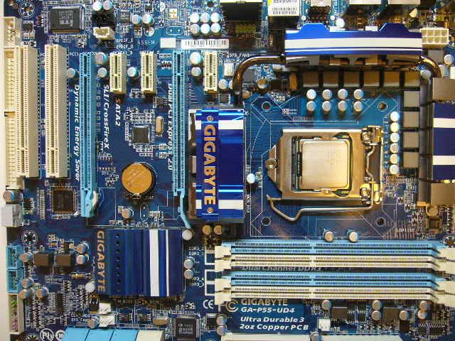

主機板的格局圖.
DIMM插槽旁邊的NANDFlash插槽已被移除
據情報所得是Intel發現加入Braidwood技術的NAND Flash對整體系統加速不太理想.
此外P55系列的主機板大都能以8x 8x CrossFire 或SLI模式運行多GPU運算技術.
PCI-Express 1X插槽多達三條. 而另外兩條PCI插槽拍在一起的設計另具心思,
可免除使用者在使用PCI裝置時可能出現的插槽位問題:
一般市面上的中階或高階的顯示卡都會使用兩個插槽位置的空間, 以致PCI-E 8X側旁的PCI插槽不能使用.

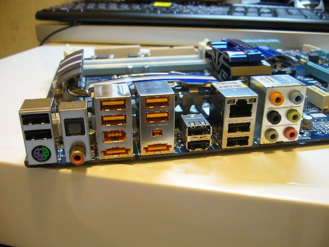

I/O基本設備都齊全, 上方黃色的四個slot是USB來 別懷疑~

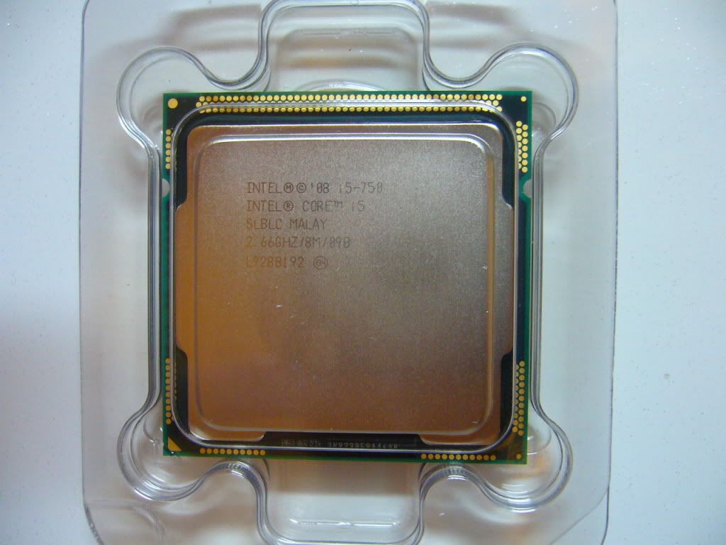

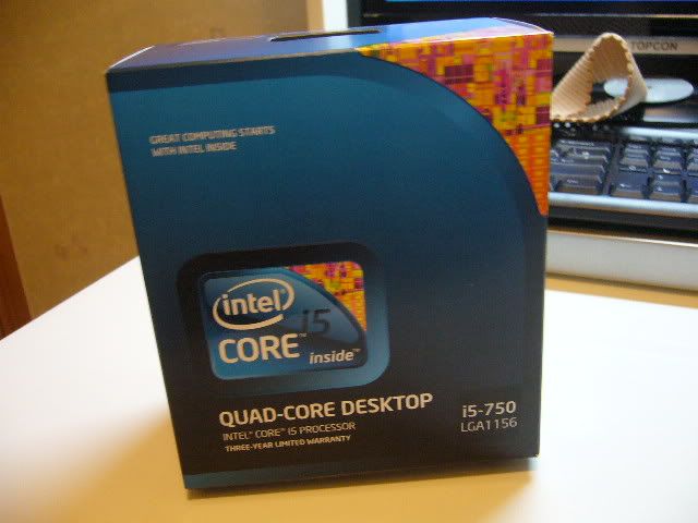

i5 750盒裝
CPU本體 週期L928B192

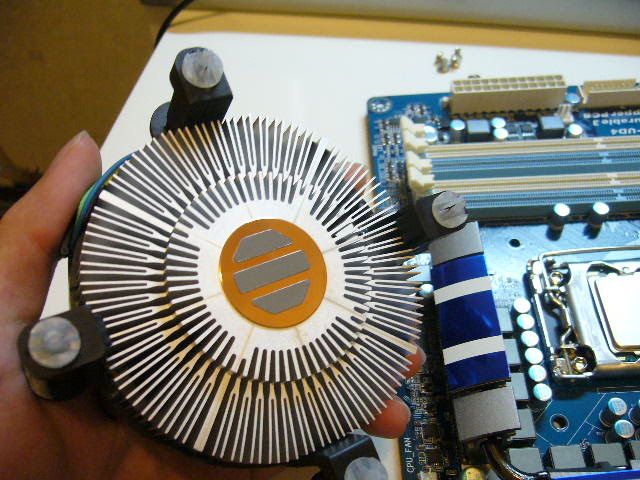

Core i5 750乃為原生四核心處理器. 以Intel作風4核心都會使用銅芯的散熱器.

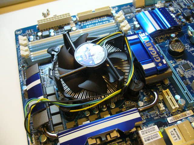

上機圖. 圖中可見散熱器高度比較矮少, 恐嫌散熱面積不夠大...

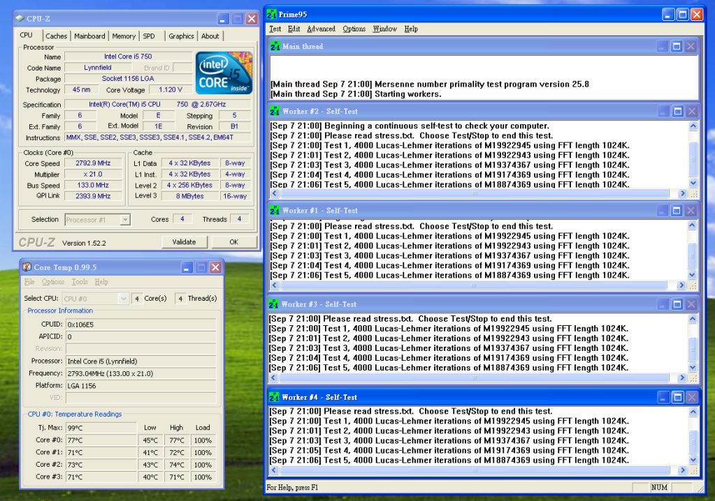

全預設下燒機溫度最高為77度 (核心電壓才1.12v左右, 也太熱了吧)
在這裡順便一提, 這款技嘉主機板的CPU掉壓情況非常嚴重 (大約0.1v左右)
建議在超頻時把在電壓主單選項中的Load Line Calibration 開啟以防止因過份掉壓而造成系統不穩定的情況

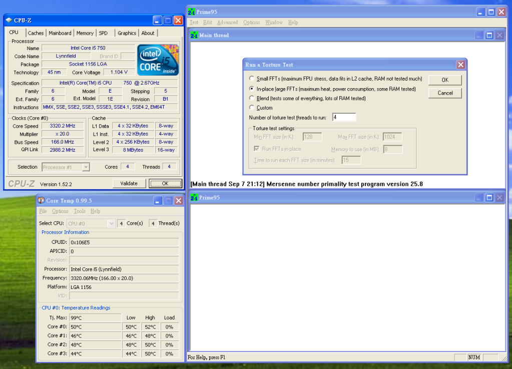

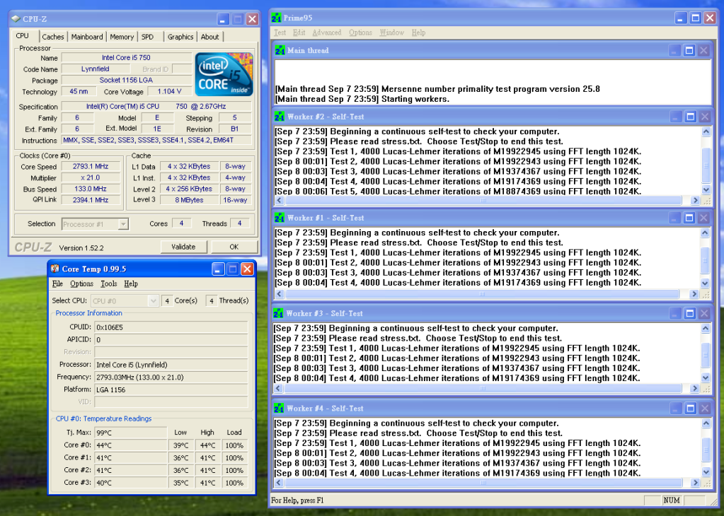

手動調整至1.125v, 打開LLC, 所有CPU選項全部自動, 記憶體除頻為2:10.
上圖為待機溫度

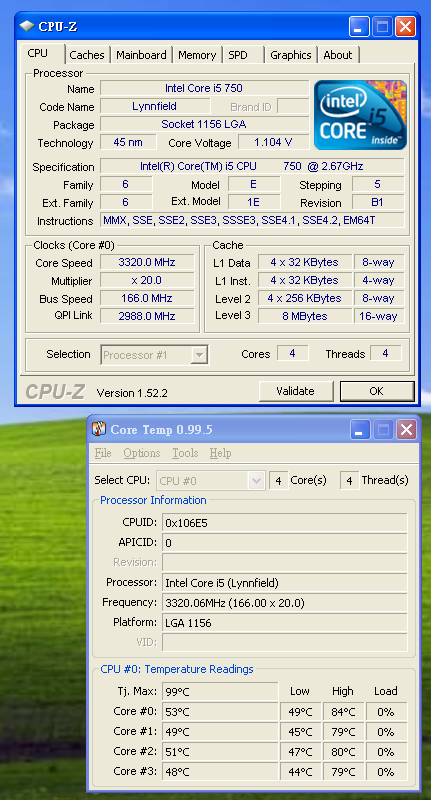

超頻至3.3Ghz後 雖然電壓沒有提升, 但溫度上升了不少, 已達83度
燒機後的待機溫度
由於小幅度超頻已達83度之高溫, 為免有硬體損壞的風險

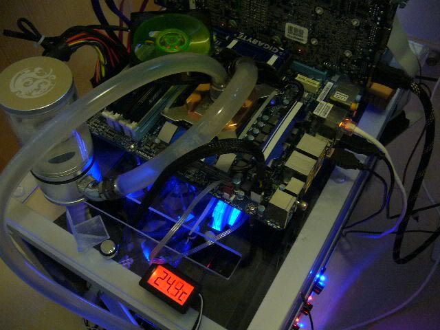

水冷配備諸元
Watercool Heatkiller CU 1366 Rev 3.0
Laing D5 + EK X-Top Rev.2
Black ICE GTX 480厚排
4分喉
3把TT Thunderblade+1把鐮刀抽出 Full power
附上測試環境圖一張

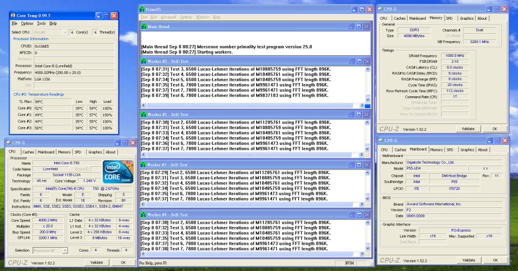

之前3.3Ghz已經太熱 今次來一張直上4Ghz, BIOS電壓設1.25v, VTT也是1.25v.
*因為錯圖的關係, 暫時沒有4.2Ghz的燒機圖....
230 bclk 認證
