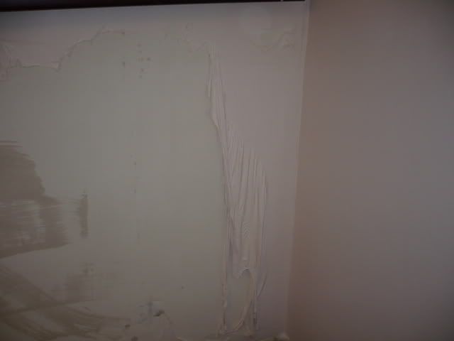

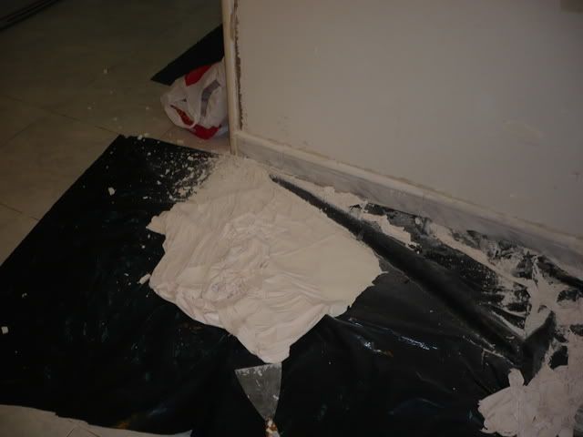

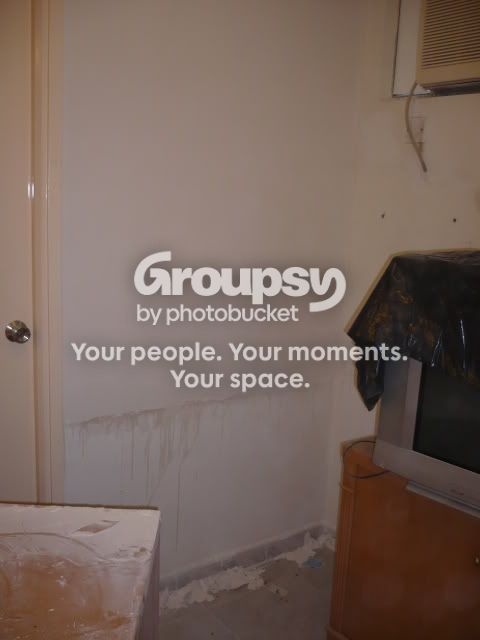

上左D灰後, D舊乳膠漆膜發脹, "", (因為冇上光油or sealer), 惟有剷左去,點知越剷就越甩, 最後索性剷鬼晒去, 化白水都唔駛用.

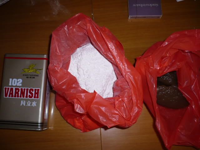

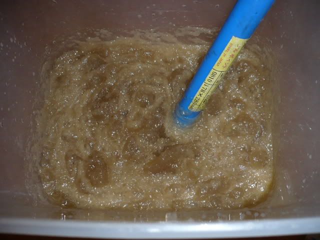

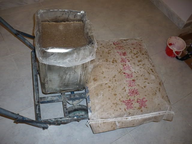

自己開料: 一斤菜膠 + 三斤福粉 + 少量光油(5%)

日攪掂度門後, 見門框右邊乳膠漆起, 反正遲D都要油番左邊幅牆, 咪用剷刀剷左鬆既漆膜, 點知D漆膜好差好鬆, 愈剷愈大.唔想等, 冇上光油就批番層 #901灰, 但個灰底亦係好鬆散, 唔上灰, 批左上去都泊起, 既然又洗濕個頭, 惟有做好D, 剷底上光油重做.
光油乾左就批第一層灰, 三扒兩撥就批完

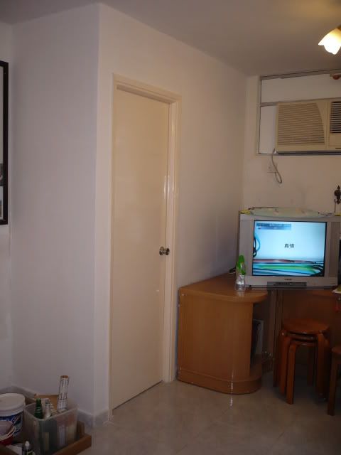

兩幅牆既灰己乾,雖然電視機隔離幅牆祗批左兩層灰,但效果唔錯,開工省灰.因為批得好, 祗係執下D明角, 邊位同灰骨(唔知係味咁叫), 再用掃掃走表面灰塵.
之後做埋最艱巨既工序---清場
一輪工夫, 終於清潔好, 個N95都佈滿塵
落樓下買油,想話買巴馬士,老細話要訂,最後揀左ICI Dulux, 1L $90, 1卡$330,最後要左一卡, 要多把排掃, 收我17蚊, 話靚D唔甩毛, 明知貴過出面好多 是但啦, 俾錢上去開工.
$17蚊既掃, 最後都冇用到, 用番把舊既, 一條毛都冇甩.
上面油二層, 因為時間關係, 第一層乾左就上第二層, 冇等4粒鐘, 但效果唔錯, 油起上黎我覺得ICI 滑D, 易油D.

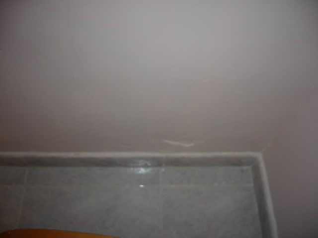

上次因為時間關係同埋心急, "求其"上油, 整到畫下面幅牆篤眼鼻,
因為係飯台位, 好礙眼, 見一次, 篤一次,

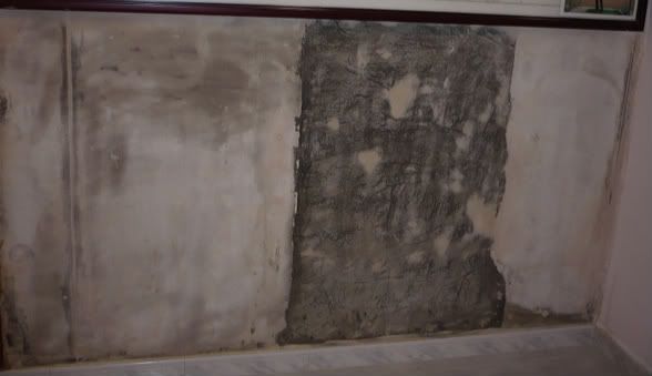

掃層 1:10 既化白水, 等五分鐘, 上次油既ICI 護牆漆, 好似塊膜咁成塊剷出黎
好不容易先剷成咁

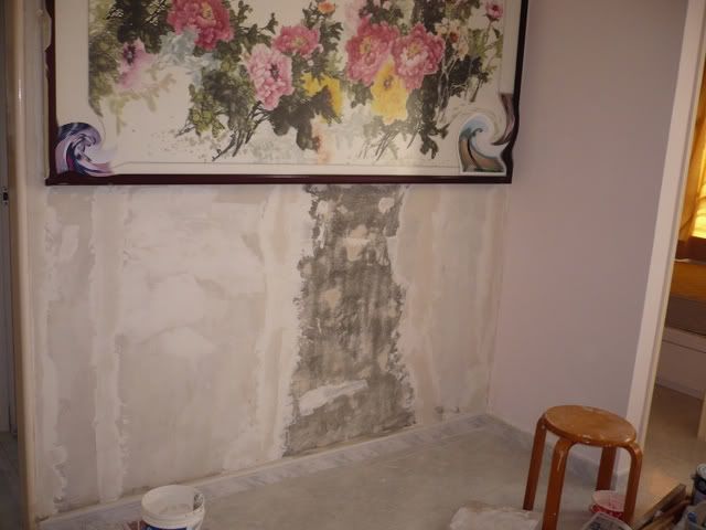

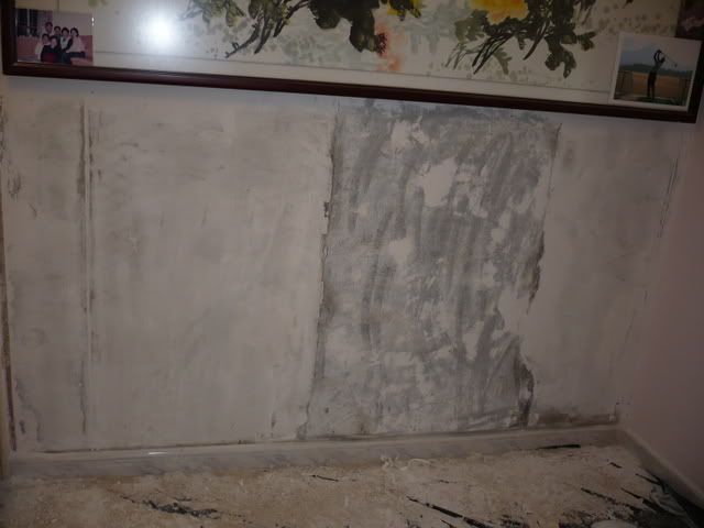

幅牆曾經改建, 所以個底唔同, 原本果幅係有批類似塵灰/紙巾灰之類(好多纖維), 但我冇剷走去, 咁唔知算唔偷工(剷底). 再掃上一層光油. 下圖深色既就係後加既,英泥底
係D駁口位加左呢D網帶
今次夠用啦

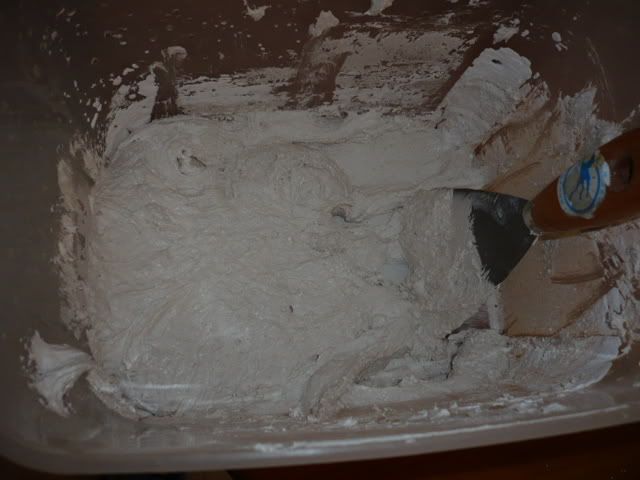

自己溝灰, 菜膠福粉+光油,批係d網帶上

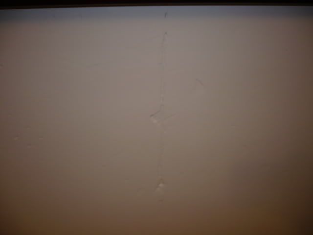

有條裂紋上到天花, 所以執埋佢.

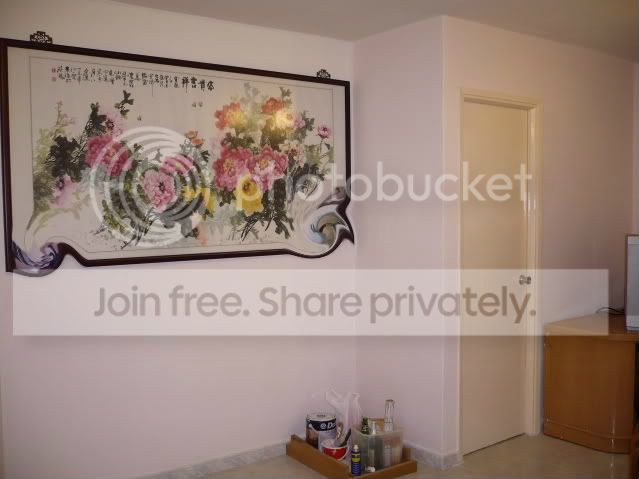

我都算好野, 一條友拆左幅畫落黎, 用#120砂紙省平幅牆, 再用#150省, D砂紙痕果然冇咁現. 再上兩層ICI護牆漆.
效果非常好, 再一條友掛番幅畫上去, 當中遇上不少困難, 如螺絲拆曲, 撞花牆身, 幾經辛苦, 最後大功告成.
