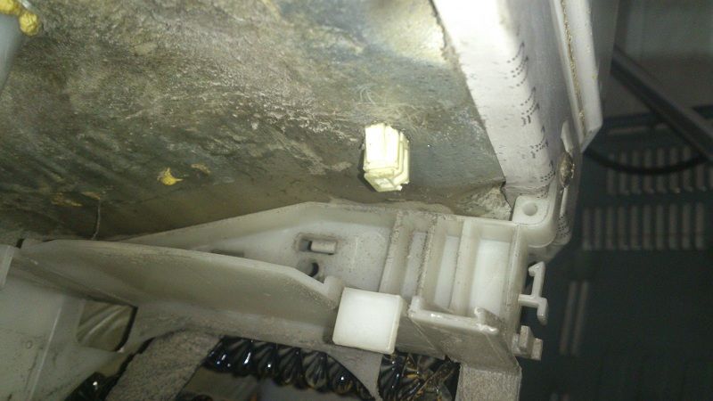

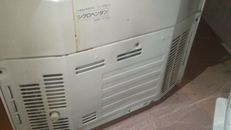

對上個weekend 頂唔順就郁手搞,首先開殼露出熔爐核心
(其實呢幾張圖已經係整完,不過先前冇影,算啦)
拆拆拆

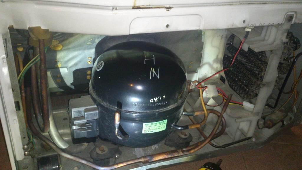

黑色唔講都知係壓縮機.附近銅管應該有冷有熱, 但無論本體, 伸向Heatsink / 上層既管都熱到摸唔落 (P.S. 已斷電)
而附近風扇文風不動, 終於見到一線曙光

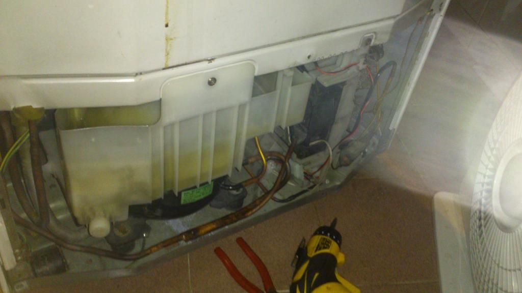

於是拎大風扇吹佢半個鐘, keep住吹再開機做半日testing
結果部野又復活, 可以高速制冷,  當OK, 只係散熱問題

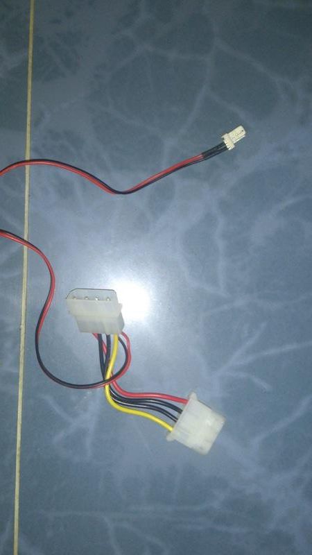

反正2粒正好 100 mil 距, 隨手搵出呢樣野並拔去一針,
插入並度一度, 10.8V ,  OK用得
將一頭剪斷自插, 並以針肉連接風扇
上機後, 風扇轉返,
