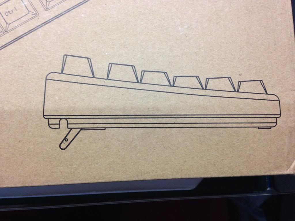

keyboard 側面圖
In case 各位師兄睇唔到 佢係有R5的 (不過唔係race 個隻 OEM R5)

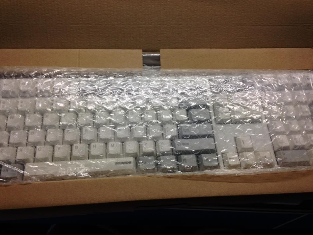

打開箱 等左咁耐終於來了

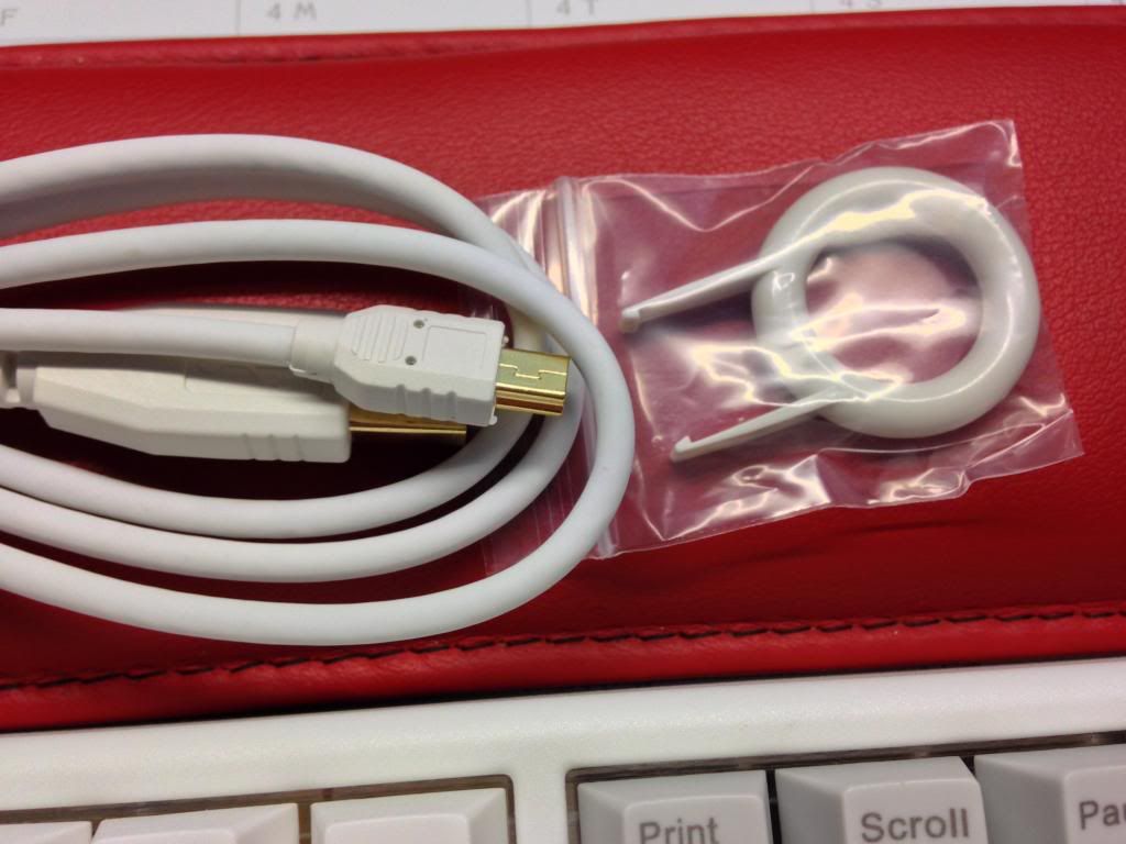

Keyboard + 線 + 拔鍵器
keyboard 線唔多係用度金頭

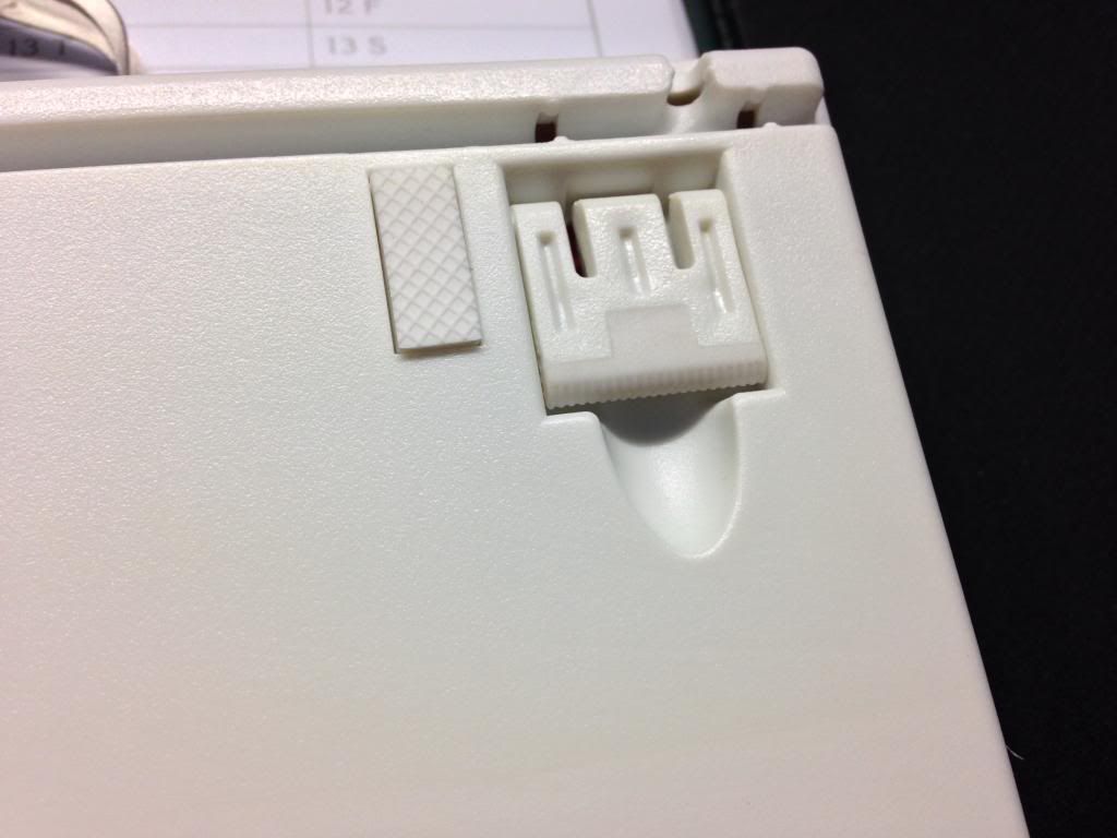

腳墊
可調教角度
全部都有防滑膠
卡線槽 左中右

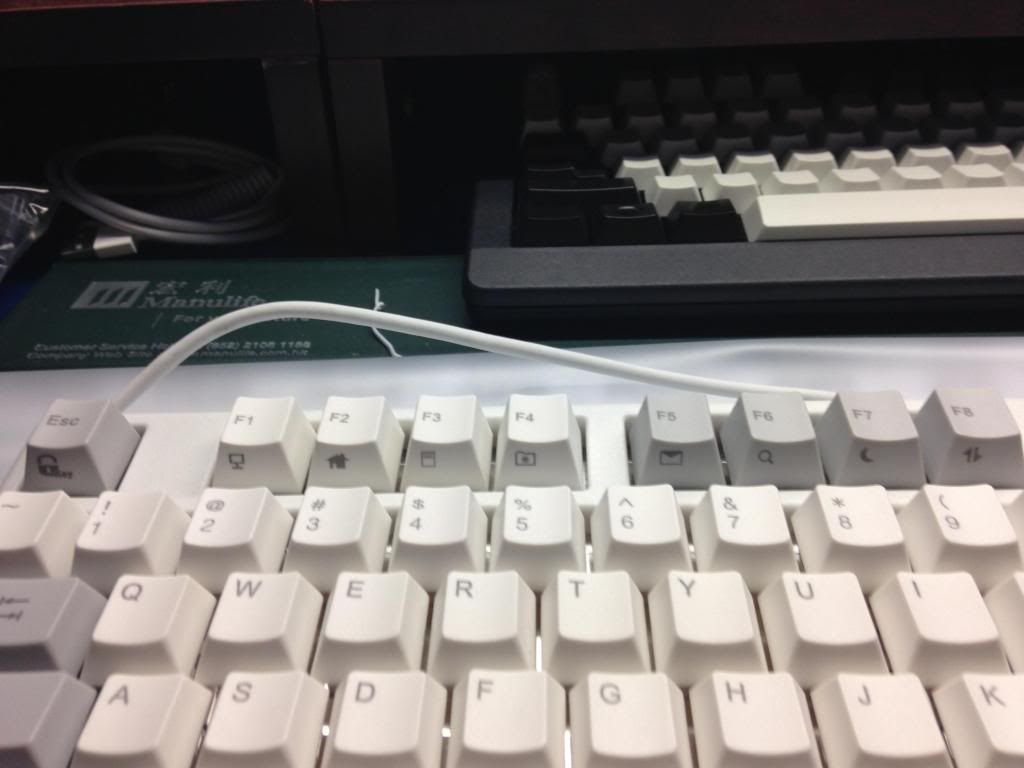

除左基本keyboard 用途
睇下有咩short cut key 先
esc : lock keyboard ,
F1-F4 : 我的電腦, Browser Home, 計算機, (唔知咩黎),

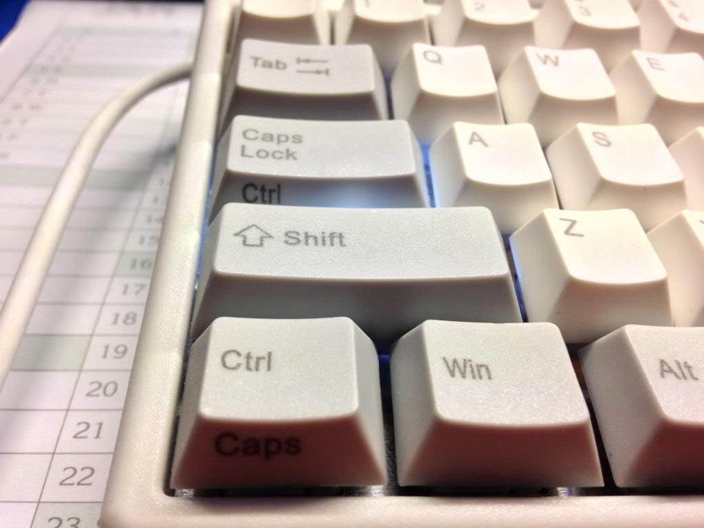

F5-F8 : email, search(係brower就係google, desktop就係win+F), Sleep, Capslock 同左ctrl 掉換

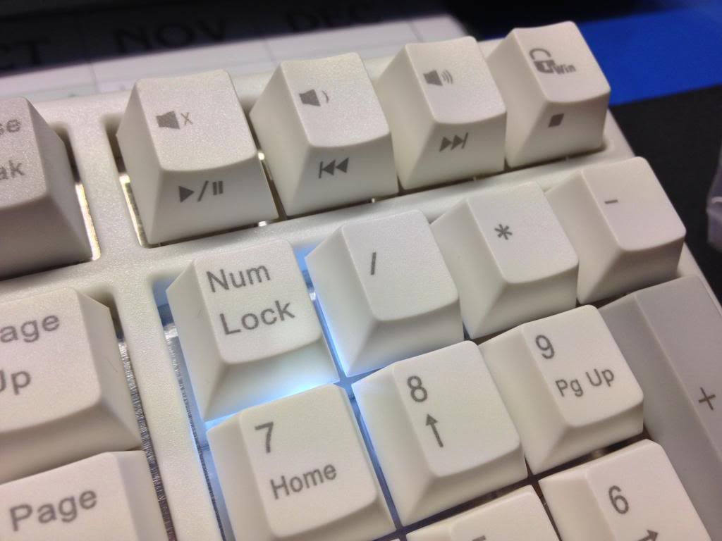

Media Key + Lock Win Key

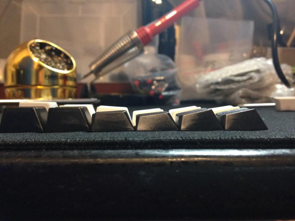

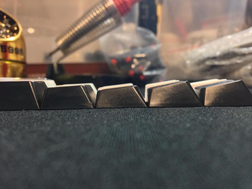

再黎睇下keycaps
其實佢既keycaps 係cherry profile, 而F row就係用OEM 既R4 高度
所以就會變成R5 既感覺

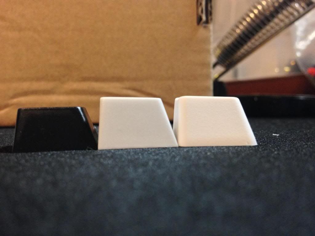

同Cherry Blank Key 比較
F row
左至右: Cherry, Noppoo 靜電容, 太豪

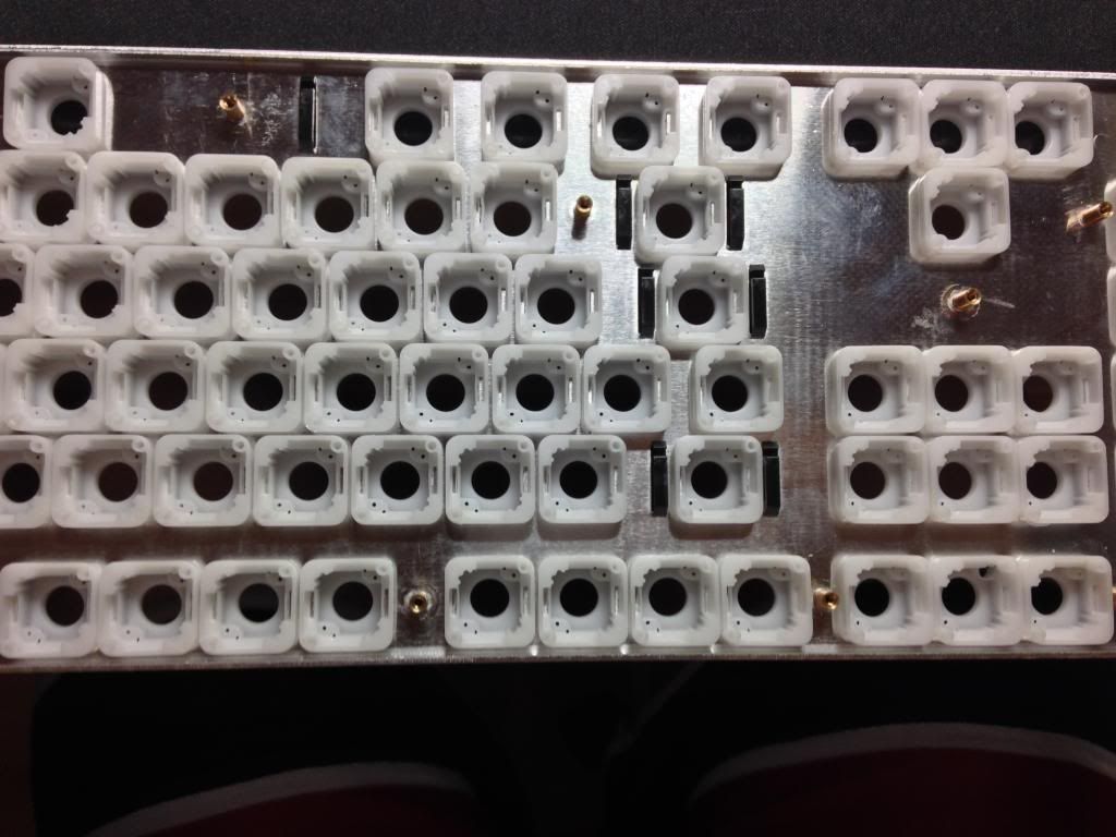

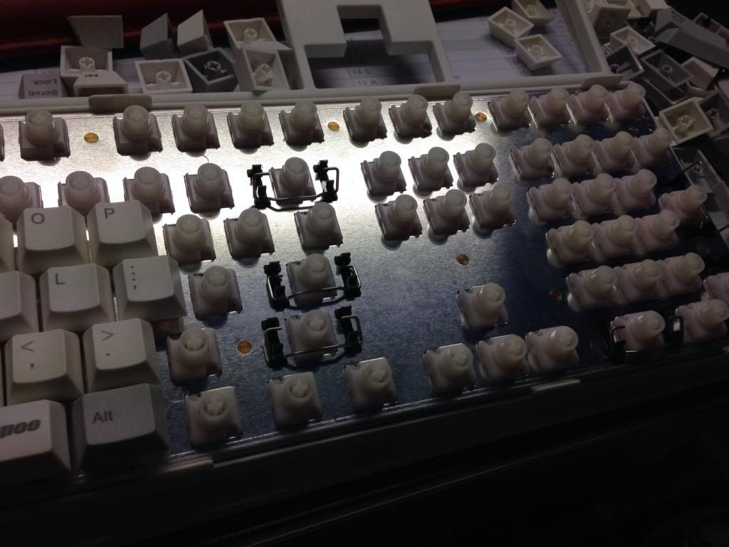

以下落黎就開始拆開keyboard 仔細睇下裡面
keyboard 既殼用卡位卡住 唔難開

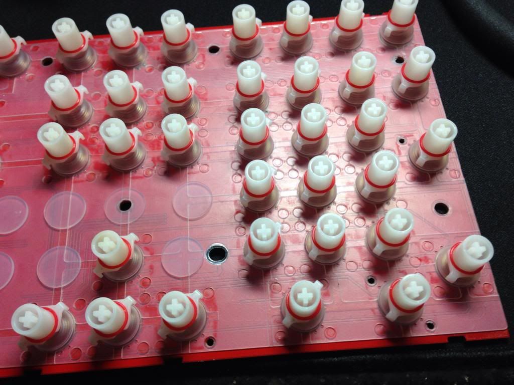

開始拆keycaps
可以留意switch 既結構
以下係torpe switch
可以見到 LED 燈位 其實係係右下角 呢樣野都係torpe switch做唔到既
終於拆完

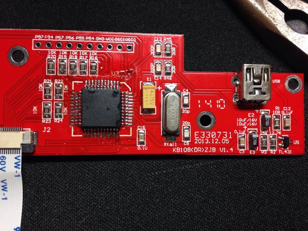

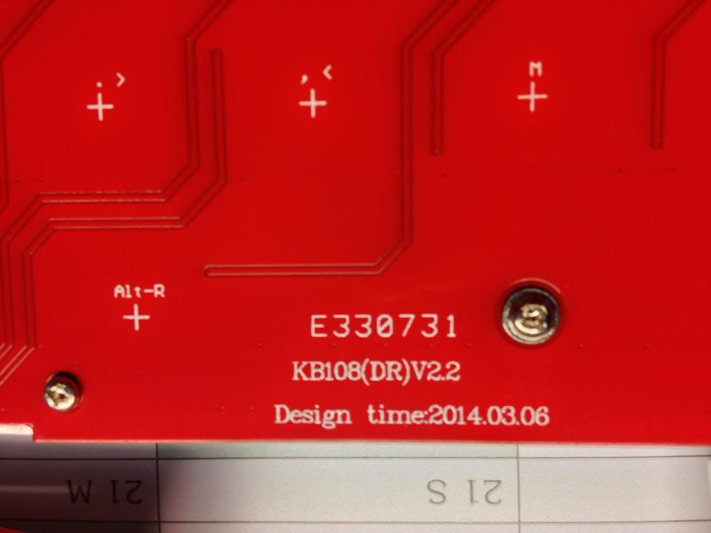

PCB 後面既Design 日期 都應該改過好多次
USB connect + controller 主控
睇唔到係咩IC

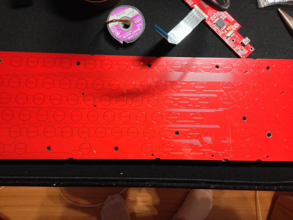

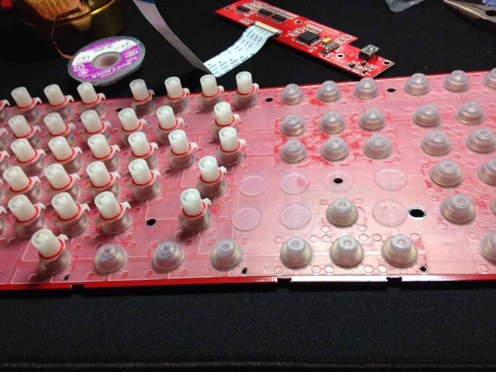

解完LED 既焊 再鬆埋後面既螺絲

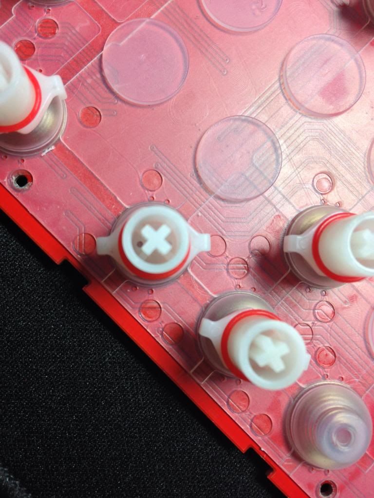

終於見到PCB 面

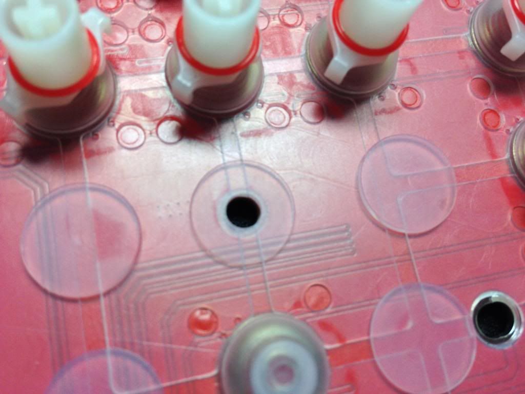

close up

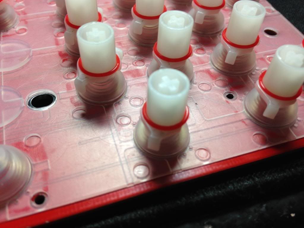

可以見到個keycap stem 上面有個紅色O-ring
當個switch 回彈時有靜音作用

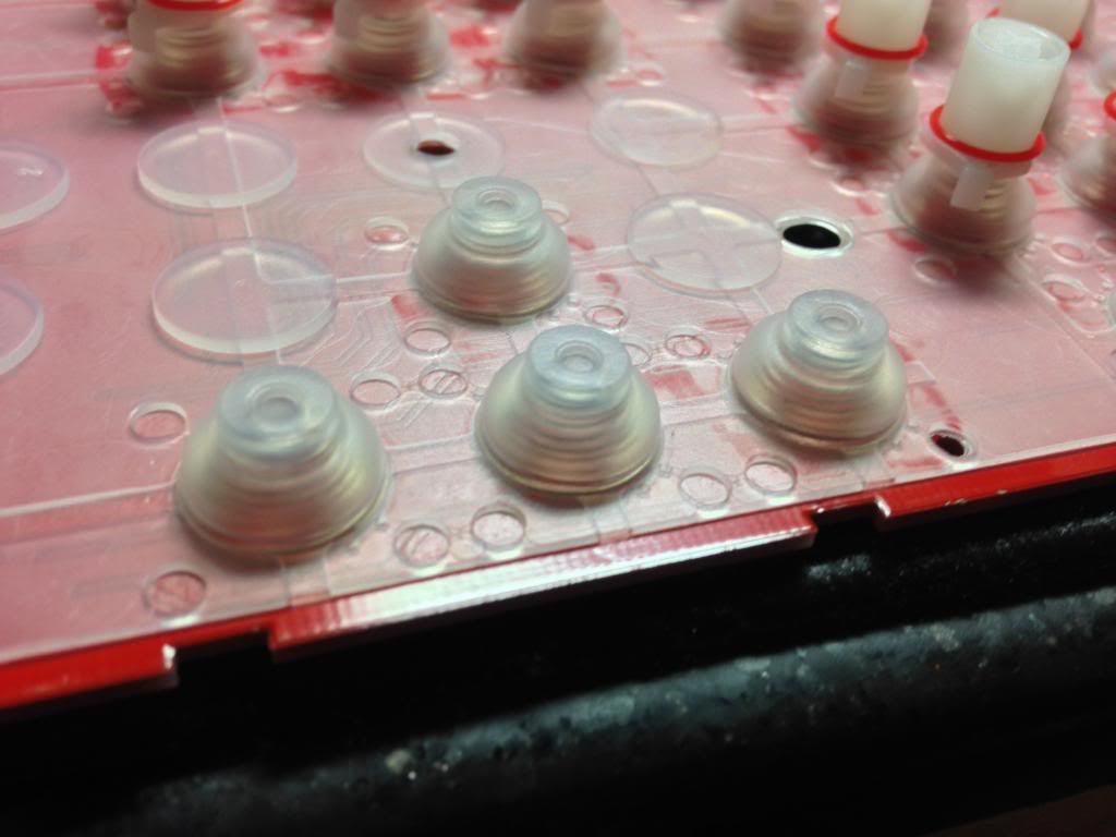

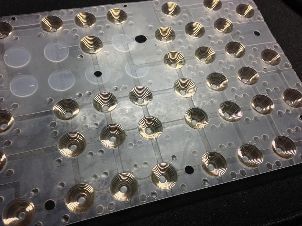

上面既野係可以攞走的 下面就係 膠膜 + 彈簧
可以見到佢既膠膜係一塊過 同torpe 唔同

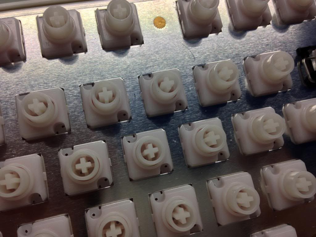

下面係鋼板部份(我暫時叫做軸殼..因為包為住個keycap stem 同switch 個度link 埋黎睇
可以知道成個switch 既結構
呢對突出黎既翼 就會對住軸蓋斜角既滑道滑行
簡單黎講就好似下面既形容.. 唔知:大家明唔明
keycap <---keycap 固定在keycap stem 上
軸蓋 keycap stem 軸蓋 <---膠膜上 + 軸蓋包圍
膠膜 <---彈簧上面
彈簧 <---PCB上面
PCB <---底層

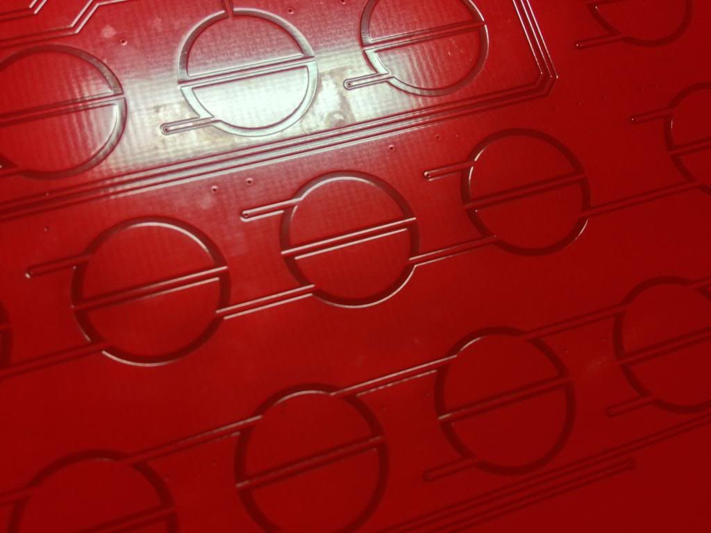

同torpe 一樣 都會有d空氣管道比空氣走
因為膠膜壓縮時會有空氣既流出 / 流入 無空氣管道會發出聲音 / 回彈變慢
膠膜 + 彈簧
PCB 靜電容觸發 同torpe 好類似
咁就成隻keyboard 拆晒了
