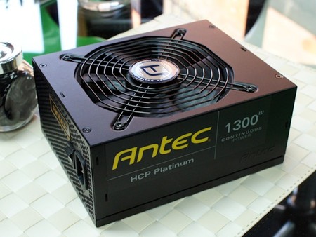

針對終極超頻及要求穩定保證的用家, ANTEC 推出 HIGH CURRENT PRO 1300W 電源供應器,採用全模組化之餘亦相容未來主機板及繪圖卡所推出的插頭,同時備有 80PLUS PLATINUM 白金級認證,轉換效率達到 94% ,提供超頻時需要的 OC Link 功能,加上更提供 7 年保固,令產品更有保證。
白金級認證、 1300W 高功率輸出
對於超頻玩家,電源供應器必需提供穩定及足夠功率輸出,加上不時轉換超頻平台及硬件,電源供應器的彈性設計亦十分重要。 ANTEC 今次所推出 High Current Pro 系列 1300W 白金電源供應器,除了給予超頻玩家一個穩定及信心保證外,亦預留不同位置及設計,作為日後的電腦硬件供電需要。
ANTEC High Current Pro 1300W (HCP-1300) 提供最高 1,300Watt 功率輸出,在電源供應器產品市場上較為少有,內部用料十足,單是電源供應器部份,重量經已有 2.25KG ,較一般電源供應器更有份量。電源供應器長度約 190mm ,比一般高階產品略長,安放機箱內的用家也許要留意。
電源供應器提供高達 1,300W 功率輸出,電源接頭設有多組保護零件,設有 X Y 電容、壓敏電阻、保險絲、扼流圈等,並全部採用 125C 熱縮管包裹作保護,防止接腳有機會互相觸碰,同時,保險絲等細少零件亦用熱熔膠作固定,設計及製造上特別用心。
為滿足 1,300W 電源供應器的穩定性,採用 2 組 450V 560uF 大水塘電容,較一般使用 390uF 或 470uF 容量更高,加上採用 2 顆並聯設計,令容量以倍數增加,加上選用 NIPPON Chemi-Con KMQ 系列,比起一般二線品牌更有質量上的保證。
電源供應器採用 4 路 +12V 輸出設計,每一路均提供高達 50A 輸出,能夠應付多繪圖卡平台,及高階處理器的用電需要。 +3.3V 及 +5V 亦各自提供最高 25A 電流輸出,為硬碟機等裝置提供電力。電源供應器採用高效能 DC-DC 轉換器,轉換過程把流失減至最少,因此提供產品獲有 80PLUS PLATINUM 白金認證,轉換率最高可達 94% ,是 80PLUS 中最高階的級數。
