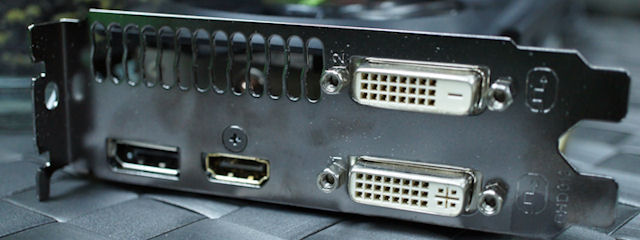

GIGABYTE GV-R927XOC-2GD 繪圖卡採用非公版設計, 6+2 相供電為繪圖核心和記憶體更平均分散供電負擔,減低供電模組溫度,提升繪圖卡穩定性和超頻空間。採用 2 個 6Pin 供電模組接口,並提供 CrossFire 介面可讓用家組成雙卡平台,顯示輸出介面方面則採用 DisplayPort 、 HDMI 、 DVI-I 及 DVI-D 的標準方案,其中 HDMI 為鍍金接口,提高抗氧能力,令訊號更清晰。

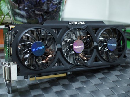

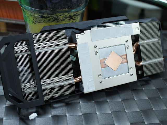

繪圖卡採用 GIGABYTE WINDFORCE 3X  散熱設計,採用 2 根 8mm 銅導熱管吸收核心熱力,配以 WINDFORCE 三風扇,在同一轉速下能夠大幅提高風量,加強散熱能力,而且 Heatpipe 貫穿三組散熱鰭片,配合風扇的氣壓可同時為供電模組及記憶體進行散熱。
GV-R927XOC-2GDGV-R927XOC-2GD
散熱器配備 3 把 8cm 風扇,整個散熱器比 PCB 更長

WINDFORCE 3X  散熱內建 2 根 8mm 銅導熱管

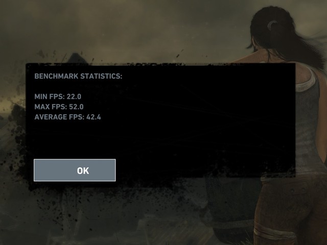

在 TombRaider 1808p 解析度及最高畫質取得 42.4FPS 成績

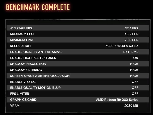

SleepingDogs 在 1080p 及高質素情況下亦得到 37.4FPS 水平

GV-R927XOC-2GD 繪圖卡核心時脈預設超頻至 1100MHz ,因此各項測試分數上亦會較公板略高,在 3DMARK FireStrike 及 FireStrikeExtreme 當中分別取得 5729 及 2856 分數,比公板得分高出少許。另外在 TombRaider 及 SleepingDogs 遊戲中,利用 1080p 解像度及最高特效,平均取得 42.4FPS 及 37.4FPS ,成績不錯。
另外, GIGABYTE WINDFORCE 3X 的散熱設計,所採用的 2 根 8mm 銅導熱管亦對溫低作出十分大貢獻,利用 FurMark 進行滿載燒機測試,在不修改風扇轉速情況下,繪圖卡以 50% (2,400RPM) 速度運轉,溫度保持約 63°C ,由於分散至三組散熱風扇,因此運轉時亦十分寧靜。
