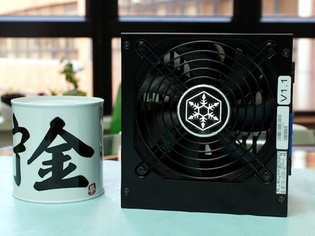

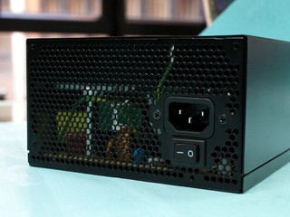

Strider Gold 系列 650W 電源供應器外型短小,深度只有 140mm ,是現時市場上最短的模組化電源供應器,適合安裝在體積較小的機箱內,背部採用最常見的蜂巢網設計,以達最佳通風效果,至於電源供應器底部亦印有立體 SilverStone 字樣及品牌,相當有特色。
Strider Gold 650WStrider Gold 650W
( 左 ) 採用常見蜂巢組設計、有助通風散熱 ( 右 ) 底部印有 SilverStone 品牌名字、設計獨特

電源供應器設有 80 PLUS 金牌認證,發熱量並不會太高,因此 Strider Gold 系列 650W 採用一組 120mm 靜音風扇,風量大且低噪音,在 50% 以下負載情況只會維持 1,000RPM 以下,直到上升至 100% 負載,風扇轉速才會升至最高 1,500RPM 左右,令運行時一直保持寧靜。
