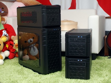

HAF Stacker 系列現時設有 HAF 915F 、 HAF 915R 、 HAF 925 及 HAF 935 產品型號,其中 HAF 935 是透過 HAF 925 及 HAF 915R 組合而成,型成一個能夠容納雙平台的電腦機箱,每款型號之間均可以隨意組合及堆疊,按需求擴展內部空間,以容納更多電腦硬件。
HAF 935 分別設有 HAF 915R 及 HAF 925 , HAF 925 與一般電腦機箱設計相似,機箱深度及闊度分別大約 560mm 及 228mm ,採用全網面版設計,備有三組 5.25 吋光碟機安裝預留位,上方提供 2 組 USB 3.0 及 2 組 USB 2.0 接口,旁邊設有電源開關按鈕,並省去現時較少用的電腦重置按鈕。

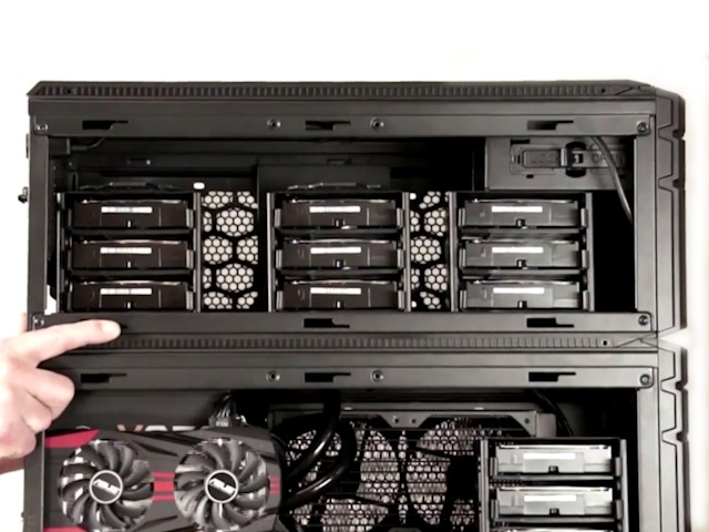

機箱前方主要用作擺放光碟機及硬碟機,除了頂部用作安裝 3 組 5.25 吋光碟機外,下方設有 2 組硬碟機安裝架,每組分別能夠安裝 3 組 3.5 吋硬碟機,連同最底的固定架,合共能夠安裝 7 組硬碟機,同時硬碟架能夠整個移除,配合另一組機箱 HAF 915 使用,甚至可以騰出前方空位安裝水冷散熱。

至於另一組 HAF 915R 會隨 HAF 935 所附送,外型明顯較細少,深度及闊度與 HAF 925 同樣為 560mm 及 228mm ,同時隨 HAF 935 所附送的 HAF 915R 不設電源開關及前置 USB 接口, HAF 915R 同樣以全網面版設計,與 HAF 925 機箱形成一體,設有一組 5.25 吋光碟機安裝空間,能夠安裝風扇調速等裝置。
HAF 915R 能夠容納 Mini-ITX 主機板,更可以加裝一組 360mm 繪圖卡,電源供應器安裝位置設於尾部的主機板上方,機箱前方同樣設有一組硬碟架,能夠容納 3 組 3.5 吋硬碟機,同時兩邊側板設有大量開孔,每邊能夠安裝 3 組 120mm 風扇用作通風散熱,用家能夠在 HAF 915R 內組裝出另一台電腦平台,與 HAF 925 疊起。

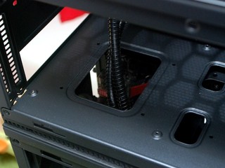

每一組機箱之間都能夠互相緊扣,用家只要拆開機箱頂部的保護蓋或底部的腳座,配合 COOLER MASTER 取得專利的滑軌系統,用家只要對準兩組機箱的軌道,再向前推進緊扣及固定即可,日後需要改動或變更,亦只要向後拉動即可移除,簡單又方便。
HAF 915R 除了能夠容納一套完整的 Mini-ITX 平台之外,更可以成為 HAF 935 內的輔助角色,上文所提及到 HAF 925 內設有 2 組硬碟架以容納 6 組硬碟機,用家可把該兩組硬碟架拆出,並改為安裝在 HAF 915R 身上,令 HAF 915R 能夠一拼安裝 9 組硬碟機,陣容強大。

除此之外,當 HAF 915R 疊上 HAF 925 後,除了可用作硬碟機擺放外,亦可以進行其他特別功能, HAF 915 及 HAF 925 的頂部及底部均設有多個開孔,方便與上下層的機箱連接,用家可選擇把 HAF 925 的水冷散熱器冷排遷移到 HAF 915R 上,令 HAF 915R 化身成為散熱專用的空間。
