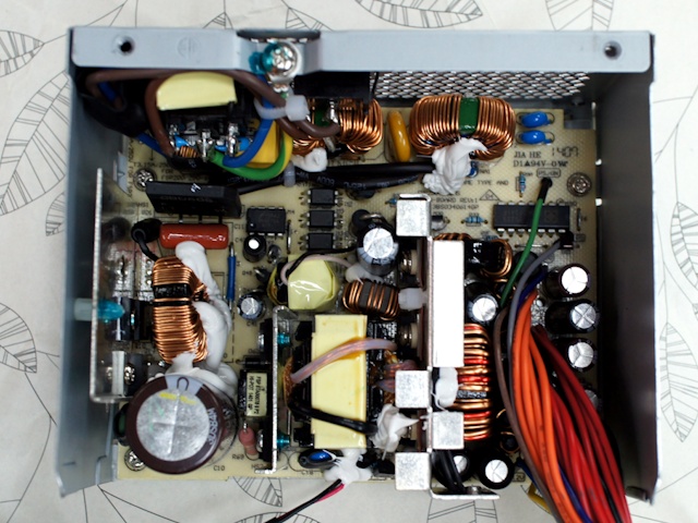

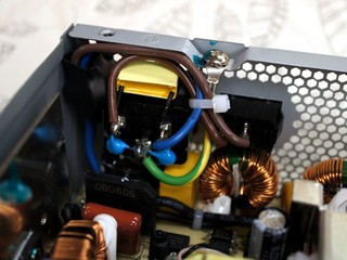

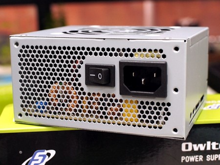

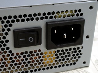

雖然 FSP300-60GHS 針對入門級數的電腦市場,但用料亦沒有因此而作出減省,輸入電源部份同樣配備 X Y 電容以抗干擾及電壓不穩,電源輸入端旁邊亦設有開關,能夠切斷電源輸入,另外設有一顆壓敏電阻,當電源不穩定升至一定水平時會自動降低電阻以分將電流分 流,最高可承受高達 470V 電壓。

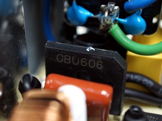

利用 DIODES 生產的 GBU606 整流晶片,把輸入的電源部份化成直流電,最高可抵禦 420Vrms 電壓,最高轉換功率更超過 600W 。大水塘電容部份採用 NIPPON KMR 系列 420V 180uF 電容,而其餘 PFC 電路等部份就分別選用 Rubycon 及 NIPPON 生產的電容。

( 左 ) 接頭旁設有電源開關 ( 右 ) 內部配有不同保護零件

( 左 ) NIPPON KMR 系列 420V 180uF 大水塘電容 ( 右 ) DIODES 生產的 GBU606 整流晶片

電源供應器分別利用 3 組切換開關及整流器,分別轉換出 +12V 、 +5V 、 +3.3V 電源輸出,當同 +3.3V 及 +5V 可提供 20A 及 22A 電流輸出,至於 +12V 部份就分成 2 組,分別提供 14A 及 16A 兩路輸出,其中一路只會提供予處理器 4+4Pin 電源使用,另一路便提供作硬碟機等設備,以確保電力穩定。

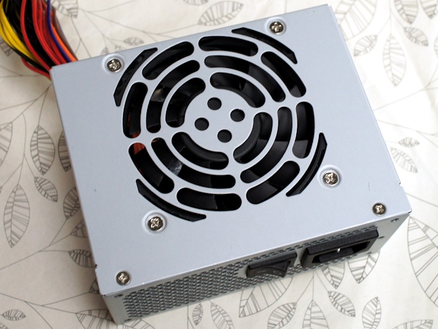

即使 FSP300-60GHS 針對入門級用家,但仍獲得 80PLUS 轉換效能認證,雖然只是 80PLUS 「白牌」的基本認證,但仍能夠力證 FSP300-60GHS 的轉換率高達 80% 。設有 80mm 散熱風扇,以薄身的風扇設計遷就電源供應器內的空間限制,以散熱內部熱能。

FSP300-60GHS
設有 80mm 散熱風扇幫助帶走熱能
