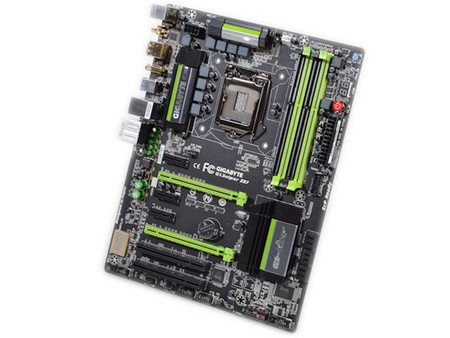

GIGABYTE G1.Sniper Z87 主機板以音效設計作為最主要賣點,採用 LGA1150 處理器插槽,搭載 Intel Z87 晶片的它棄用常見的 Realtek 系列音效晶片,改為使用專門針對遊戲、音樂與電影而生的 Creative Sound Core3D 晶片,該晶片屬於一款四核心聲音和語音處理器,擁有專利四重 DSP 數位訊號處理器,能提供更多功能及更低功耗表現。

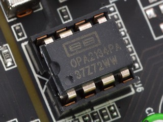

同時,主機板的音效線路已加入多款元件來提升其音效質素,當中較為特別是應用獨立的 OPA2134PA OP-AMP ( 音效擴大器 ) ,將音送訊號放大,如有需要,用家更可按自家需要將之進行更換,而前置耳機亦具備獨立的 OP-AMP 晶片,驅動 600ohm 負載,配合高品質耳機以提供低失真的音效輸出,用家甚至可以透過主機板的 Gain Boost 按鈕,選擇以 2.5 倍或 6 倍的音效增益模式運作,調整出最佳化的音效輸出及聆聽體驗。

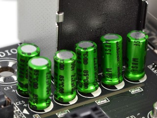

音效輸出線路中,廠商亦已同時改用 Nichicon MUSE ES 及 MW 系列音效專用電容,相對一般電容而言,能提供更高質素的聲音分辨率和音效擴大功能,單以音效部分的用料質素而言,已屬一絕。與此同時,主機板的音效輸出介面,如: DisplayPort 、 HDMI 及 Audio Out 等,均加入純金鍍膜,使介面不會容易因長時間使用而出現氧化毀損,增強訊號傳導佳,輸出介面另設有 USB DAC-Up 端子,由於已應用獨立的電源線路關係,可減低電流波動,加強連接 USB DAC 的音效質素。

( 左 )Sound Core3D 四核心音效晶片 ( 右 ) 可換式 OP-AMP

( 左 )Gain Boost 調整鍵,支援以 2.5 倍或 6 倍增益效果輸出 ( 右 )Nichicon MUSE 音效專用電容

作為自家 G1-Killer 系列成員,主機板亦對應 Ultra Durable 4 Plus 規格,板載用料質素具一定保證,全板均使用固色外殼的日系 Nippon Chemi-Con 固態電容,比一般固態電容更為長壽,而主機板位置則使用八相迴路設計,配以數位供電設計以穩定其供電輸出,每顆 MOSFET 之上亦提供導熱墊及大型散熱器作降溫,整體用料質素同樣出色。
