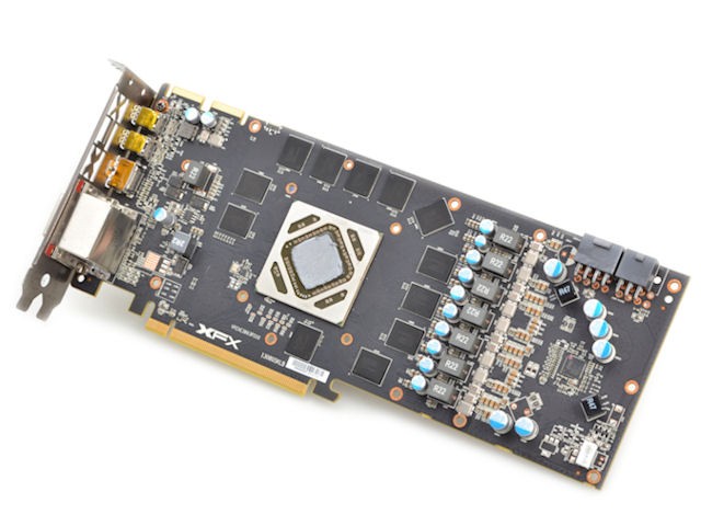

繪圖卡的 PCB 實際應用公版設計,其走線與布局均公版基本相同,供電迴路使用 7 相設計,全數均為密封式電感,並配合金屬 MOSFET 晶片運行;核心供電位置同時提供 1 顆 CHL8228G PWM 晶片,大部分主流繪圖卡超頻軟件均可對應該晶片進行核心電壓調整,以提高其超頻玩味。記憶體方面,則如公版型號般使用 Elpida 出品之 W2032BBBG-6A-F 型號,合共提供 3GB 384bit GDDR5 總容量。
XFX R9-280X-TDFDXFX R9-280X-TDFD
( 左 )Elpida 記憶體顆粒 ( 右 ) 採用 7 相供電設計
( 左 ) 6-pin 及 8-pin 供電各一 ( 右 ) 提供 CrossFire 橋接介面

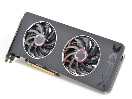

單從外貌可見, XFX R9-280X-TDFD 繪圖卡的體積比一般型號較大而且較高身,主要原因之一是其板載散熱模組佔用空間較廣,令散熱器主體已延伸至 PCB 之外。散熱器模組繼續符合 XFX 自家的 Double Dissipation 、 Ghost Thermal 等規格,前者代表雙風扇散熱設計,這張繪圖卡更用上尺寸達到 10cm 的散熱風扇,務求在提供高風壓及風量的同時,能以較低噪音運作。
同時,散熱器主體則由兩組大型獨立散熱鰭片以及 1 片銅底組成,銅底另已同時焊接多達 6 根 6mm 熱導管,單以用料規格而言,可算是相當充裕,能有效減低 Tahiti XT 核心的運作溫度。
此外,散熱模組另已加入 1 組相當大型的一體式支架以及散熱架,除用以支撐整張 PCB 的重量外,亦同時覆蓋板載之記憶體顆粒及供電位置之組件,以達致降溫之效。不過,值得注意其一體式支架已延伸至 PCB 之外,並阻擋了 CrossFire 橋接介面,如用家需要組建多卡 CrossFire 平台,或需要額外購買較為長身之 CrossFire 接橋;至於 CrossFire 橋接介面旁邊的 BIOS Switch 鍵則已被廠商刪去,以降低生產成本。
( 左 ) 一體式散熱架 ( 右 ) 內建 6 根 6mm 熱導管
XFX R9-280X-TDFD
雙 10cm 散熱風扇
XFX R9-280X-TDFD
繪圖卡提供 5 組視訊輸出埠

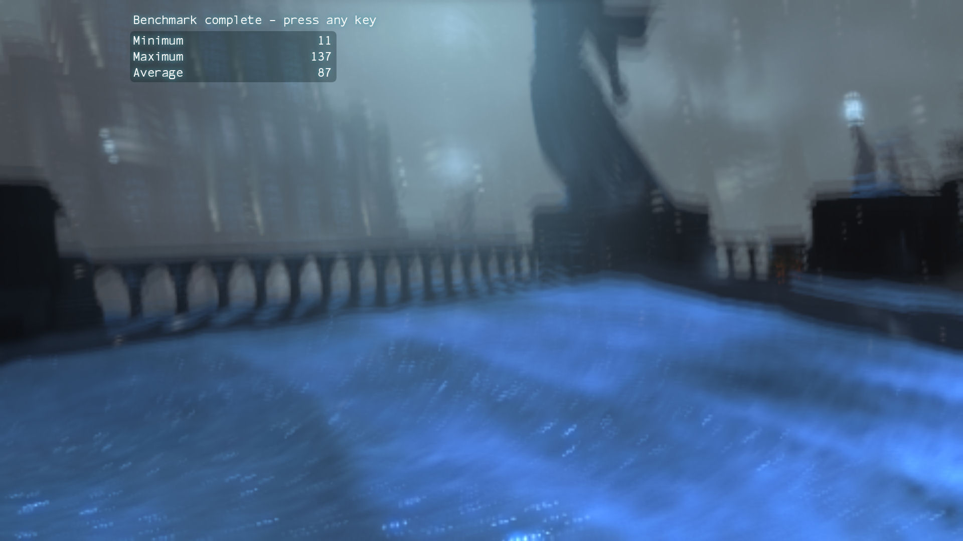

Batman : Arkham Origins8784
Valley Benchmark44.942.3
Temperature77°C81°C
XFX R9-280X-TDFD
在 3DMARK Fire Strike Extreme 取得 3,715 分
XFX R9-280X-TDFD
全高清解像度及最高畫質設定下的 Batman : Arkham Origins 平均錄得 87FPS
