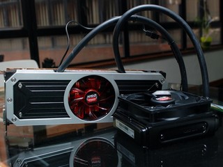

面對 500W TDP 的高功耗問題, AMD 這次也十分果斷,率先在繪圖卡公版中採用水冷散熱。 R9 295X2 採用水冷是否有其必要性呢?假設 R9 295X2 採用上一代 Radeon HD 7990 的雙插槽 3 風扇散熱器,其散熱性能為 450W 左右,考慮到 3 風扇設計令每把風扇的尺寸不能大於 9cm ,那麼只好採用更厚的風扇,如 15mm 以上的風扇,以更高的 CFM 排風量來增加散熱效量。結果是繪圖卡需要佔用 3 根 PCI-E 插槽,同時工作噪音隨之大增,有違現今產品追求靜音原則。
這次 R9 295X2 採用了美商 Asetek 特別為 AMD 設計的一體式水冷系統。說到水冷散熱,目前有自組式方案及一體式方案,一體式方案雖然效能不如自組式方案,但因為安全、簡單與易用等特點而成為廠商 bundle 之選。 AMD 這次採用的 Asetek 水冷產品已先後為 ASUS 及 PNY 所採用。以下以圖片的方式說明該散熱器的功能︰
採用 2 個獨立的 Water Block 帶走 GPU 工作時產生的廢熱。
以 120 x 120 x 25mm 為 38mm 厚的冷排散熱,風扇轉速為 1200RPM +/-10% Idle 、 2000RPM +/-10% Full Load 。
卡上另有一把 9cm 9 葉片風扇為 GDDR5 及供電元件散熱。
圖中燈色虛線的部份是 AMD 建議安裝冷排的位置。
