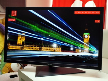

ASUS 早前推出 PQ321QE 顯示屏,以 31.5 吋大屏幕設計,但屏幕的厚度只有 35mm ,適合擺放一般書桌或辦公室桌面上,提供 4K 3840 x 2160 解析度顯示能力,相等於 4 個 1920 x 1080 的解析度,像素密度達到 140PPI ,以一般 22 吋 1080P 顯示屏來說亦只有 100PPI ,因此 PQ321QE 顯示屏即使有 32 吋,但畫面仍然非常細膩。

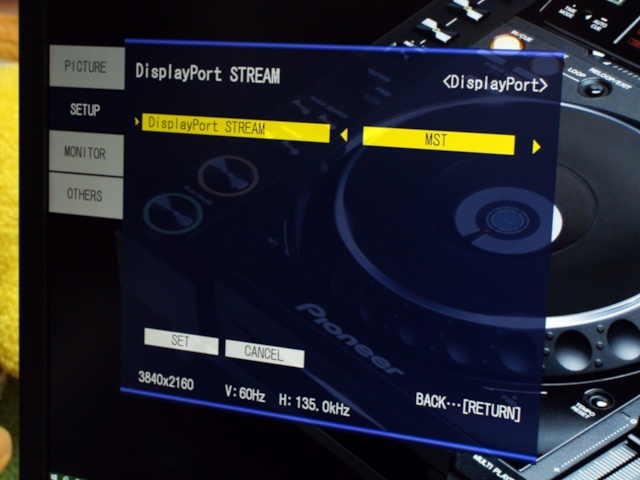

機側設有一排功能按鈕,能夠調校電源開關、音量、菜單鍵等,用作調校不同畫質及色彩等,同時用家要留意,如希望能夠電腦輸出 3180 x 2160 60Hz 的訊號,除了電腦硬件部份支援之外, PQ321QE 內亦有一個 DisplayPort Stream 設定,用家需要由 SST 設定為 MST 方能夠使用 3180 x 2160 60Hz 訊號。
雖然 PQ321QE 屏幕部份達 750 x 490mm ,且重量達 13KG ,但配有一套可調校的底座,能夠令 PQ321QE 以上下方式升降,以及向左右兩邊扭動,透過內建的油壓唧令上下升降過程十分輕鬆,同時可以向上 25° 向下 5° 進行仰角調校。底座及屏幕不能由橫向旋轉至直向,但底座及屏幕之間以掛勾設計,用家能夠把屏幕的以垂直方式掛上,達至直向效果。

如需使用 3180 x 2160 60Hz 、則需先啟用 MST 選項
