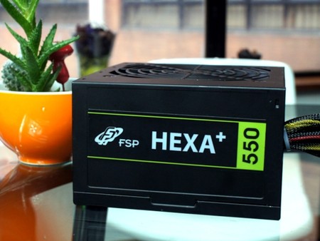

FSP 日前推出 HEXA+ 550 電源供應器,與上一代 HEXA 系列相比擁有更長主機板及處理器電源連接線,以及選用更有質素保證的令組件,全面兼容 Intel 第四代 Core 處理器的需求,並擁有 2013 Erp/Eup 環保及節能等方面認證,能夠作為一般入門用家組裝電腦之選。
主打入門中階用家、提供 550W 功率
大部份用家在選擇電腦硬件時都會預留日後升級之用,當中電源供應器部份亦有不少用家會購買較大功率作不時之需,但在有限的金錢預算情況下,提高電源供應器的功率型號未必容易,市場上部份廉價的電源供應器又未必能夠給予用家信心去使用, FSP 今次推出的 HEXA+ 550 除了擁有信譽的品牌型象之外,其性價比亦相當吸引。
FSP HEXA+ 550 提供 550W 輸出,足夠一般入門級甚至中階用家使用, +12V 部份以雙路輸出設計,每路 +12V 提供最高 18A 電流輸出,合共約 430W ,按照官方數字計算, FSP HEXA+ 550 足夠推動 Intel Core-i7 處理器、 GeForce GTX770 以上、 Radeon R9 280X 等繪圖卡。

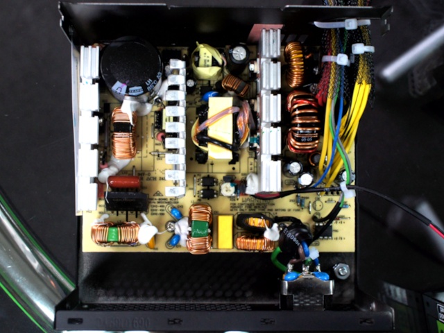

內部零件精簡,但仍不乏重要的保護零件,電源輸入部份需經過 X Y 電容、保險絲、壓敏電阻,確保電壓及電流不會過高而令電源供應器損壞甚至發生意外。採用 DIODES 生產的 GBU606 整流晶片,把輸入的交流電整流成為電源供應器所需的直流電。
HEXA+ 550
電源供應器設計精簡、但能夠提供 550W 功率輸出
HEXA+ 550HEXA+ 550
( 左 ) 加入 X Y 電容及保險絲等作保護 ( 右 ) 用上 GBU606 整流晶片轉換交流電至直流電

設有 Teapo 生產的大水塘電容,提供 330uF 容量及 400V 耐壓值,用作平穩整流後的電壓水平。電源經過兩重降壓後分別提供 24A +3.3V 輸出及 24A +5V 輸出,合共可提供 123W 電源,推動硬碟機及主機板其他零組件。電源輸出部份亦加上不同容量電容,分別用作穩定電壓及減少電源內的雜訊。
FSP HEXA+ 550 雖然沒有作出 80PLUS 認證及登記,但同樣標榜擁有 80% 轉換效能,可以全面兼容 Intel 第四代 Core 處理器平台,並取得 2013 ErP/EuP 認證,在待機情況下的耗電量可減低至 0.5W 。同運作時,亦會提供 OCP 過流保護、 OVP 過壓保護、 SCP 短路保護等功能,以確保用家安全。

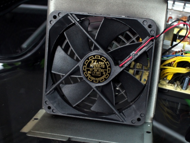

電源供應器設有一組黑色 120mm 散熱風扇,協助吹風到零件表面,帶走熱力,風扇以固定約 2,000RPM 轉動,聲噪較一般靜音產品略高,但安裝在機箱內相信亦不會有太大聲浪。電源供應器外殼亦經過噴黑處理,能夠融入現時市場上大部份的黑色機箱內籠。

( 左 ) 採用 Teapo 400V 330uF 大水塘電容 ( 右 ) 另設有不同電容作過濾雜訊

設有 120mm 散熱風扇、以大約 2,000RPM 轉動帶走熱力
