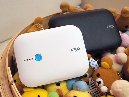

Runner Series 7,800mAh 以白色底色及藍色外邊框設計,外觀帶有活力生氣,尺寸約 112 x 86 x 28mm ,重量約 245g 。至於 10,400mAh 型號則以黑色底色及深灰邊框設計,能夠把高電池容量所造成的體積問題稍微隱藏,尺寸約 130 x 86 x 28mm ,重量約 295g ,與現時流行的小米電池 250g 相比會略重少許。
Runner SeriesRunner Series
( 左 ) FSP Runner Series 7,800mAh ( 右 ) FSP Runner Series 10,400mAh

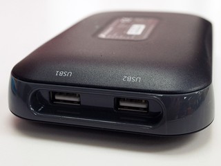

FSP Runner Series 移動電源提供 2 組 USB 接口充電,過往一般雙接口移動電源只會提供 2.1A + 1.0A 最高電流輸出,但 FSP Runner Series 的 2 組接口卻把最高電流輸出提高至 2.4A + 1.5A ,合共提供最高 3.9A 電流輸出,以配合現時的智能手機及平板電腦的快速充電設計,放寬電流阻制有助減少行動裝置的充電時間。

產品正面亦設有 4 段式 LED 指示燈,提供不同程度電池剩餘量提示,指示燈旁邊設有按鈕,除了用作啟動電量提示燈之外,亦會用作啟動移動電源去為行動裝置充電,令 Runner Series 能夠在省置時切斷電力,毋需時時刻刻都偵測著 USB 接口,能夠節省能源。
( 左 ) 設有 4 段 LED 電量提示燈 ( 右 ) 雙 USB 接口、提供高達 2.4A + 1.5A 輸出
