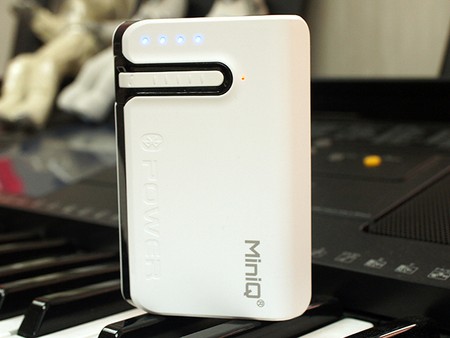

Magic-Pro 於剛過去的 Computex 2014 現場,展示出創意及功能兩兼的數碼產品  MiniQ BT Power ,集行動電源及藍芽耳機於一身,除了提供藍芽耳機外,電池部分更提供擁有 7800mAh 超大容量,透過合二為一的設計能夠隨時為藍芽耳機充電,與行動裝置可算是最佳拍檔。
藍芽耳機、行動電源合二為一、流動裝置最佳伙伴
針對不少喜愛使用免提進行語音通話及聽歌的用家,總會出現找不到有線耳機,或是藍芽耳機體積細小而不慎遺失的情況,實在無奈。有見及此, Magic-Pro 特別推出 MiniQ BT Power ,把行動電源及藍芽耳機合二為一,除可減低遺失風險外,亦能為藍芽耳機充電,一石二鳥。
MiniQ BT-Power 為 Magic-Pro 旗 下 MiniQ 系列中,屬於少有的大容量行動電源產品,外殼型格時尚,體積只有 100 x 67 x 22 mm ,重量僅為 189g ,提供米白及啞黑兩款顏色。 MiniQ BT-Power 內建 7800mAh 電池容量,可同時為藍芽耳機及行動裝置,包括智能手機、 iPad 或平板電腦充電,據 Magic-Pro 表示, MiniQ BT-Power 電池容量,可為 iPhone 4/4S/5 充電約 3 次、 Samsung S5 充電約 1.7 次,於外出時為用家的行動裝置提供即時補給。
