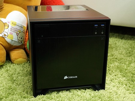

CORSAIR Obsidian 系列 250D 機箱能夠提供一個 Mini-ITX 平台以及高效能的解決方案,外型設計特別,機箱以全黑色為主調,更利用到鋼材質令機箱非常堅固,提供一組 5.25 吋安裝位置,適合一般光碟機或藍光光碟機使用,機箱正面以鋁質面板打造,經過髮絲處理讓外觀顯得更有吸引力,兩邊角落分別設有電源開關、重置鍵、以及 2 組 USB 3.0 接口,方便用家日常使用。

( 左 ) 前置的鋁面板能夠拆開 ( 右 ) 角落提供 USB 3.0 接口 2 組

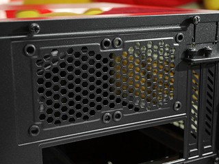

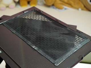

考慮到用家會加裝不同硬件提升電腦效能,因此機箱非常著重通風等問題, 250D 兩則設有非常大面積的開孔,能夠讓空氣對流,內裡裝有一組 AF120L 風扇,用家可額外加裝多一組 120mm 風扇,加強出風量。同時為減少塵埃進入機內,側板貼有高密度隔塵濾網,令用家在清理時更加方便。

( 左 ) 側板設有開孔、供機箱內部通風對流 ( 右 ) 側板貼有高密度隔塵濾網、能夠拆出替換
